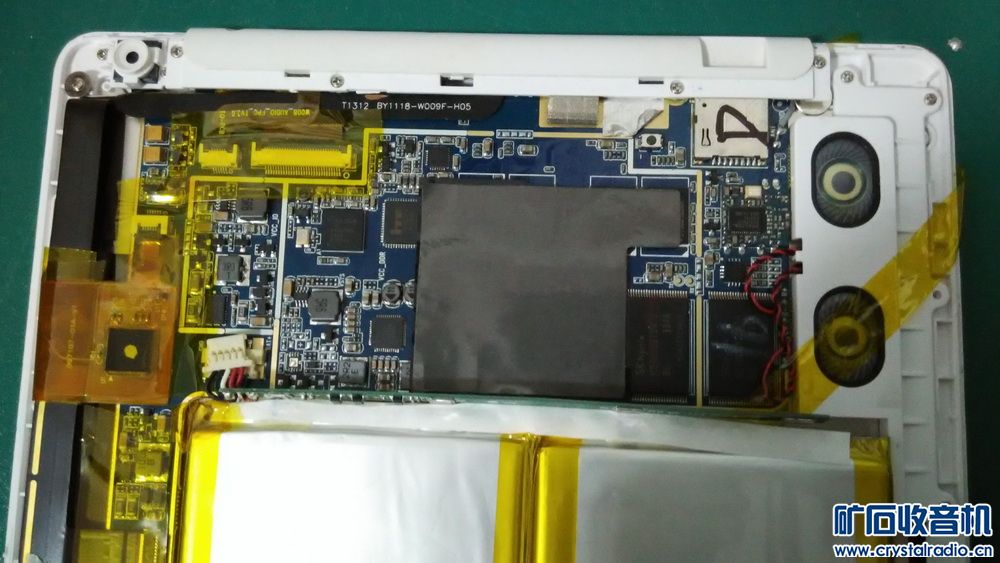

我的iPAD型号是“台电P98HD”,使用已经有5年了,最近发现电池待机时间只有一天左右,就捉摸着怎样给它换电池。

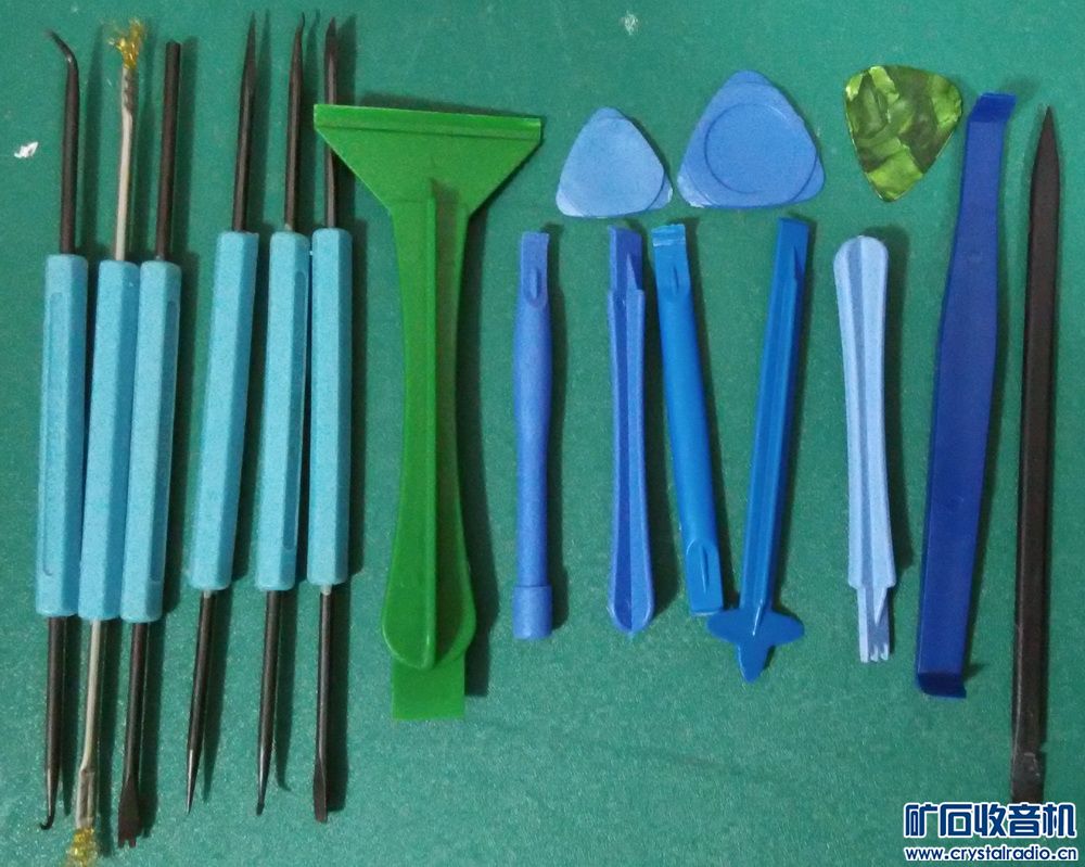

想想以前买的专门用来开手机及平板的工具还没使用过,这天心血来潮就用它们来打开这台平板。

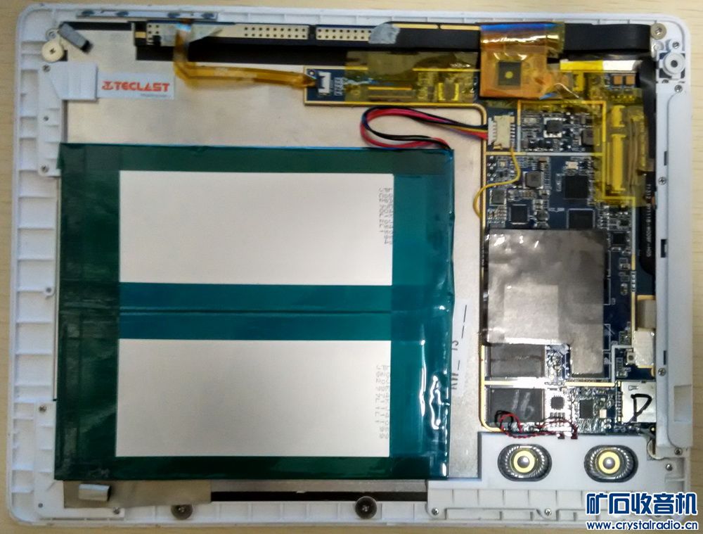

打开后里面是这样的:
原来是两节3.7V的电池串联成了7.4V,这是电池的标签:

看到电池与电路板相连的地方是可以拨下来的插头,我就觉得换这个电池不难了。

电池是用双面胶粘在底板上的,用拆机工具小心地将它们剥离,最后就把电池拿下来了。
测量了单个电池的尺寸是:136*63*3.5mm。

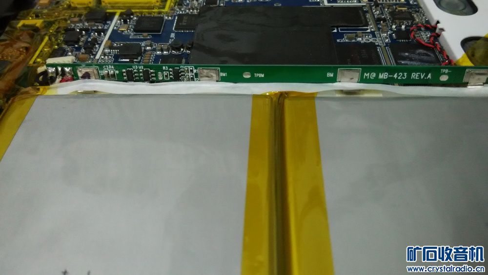

再进一步剥开电池封口的胶带,看到了电池的保护板:

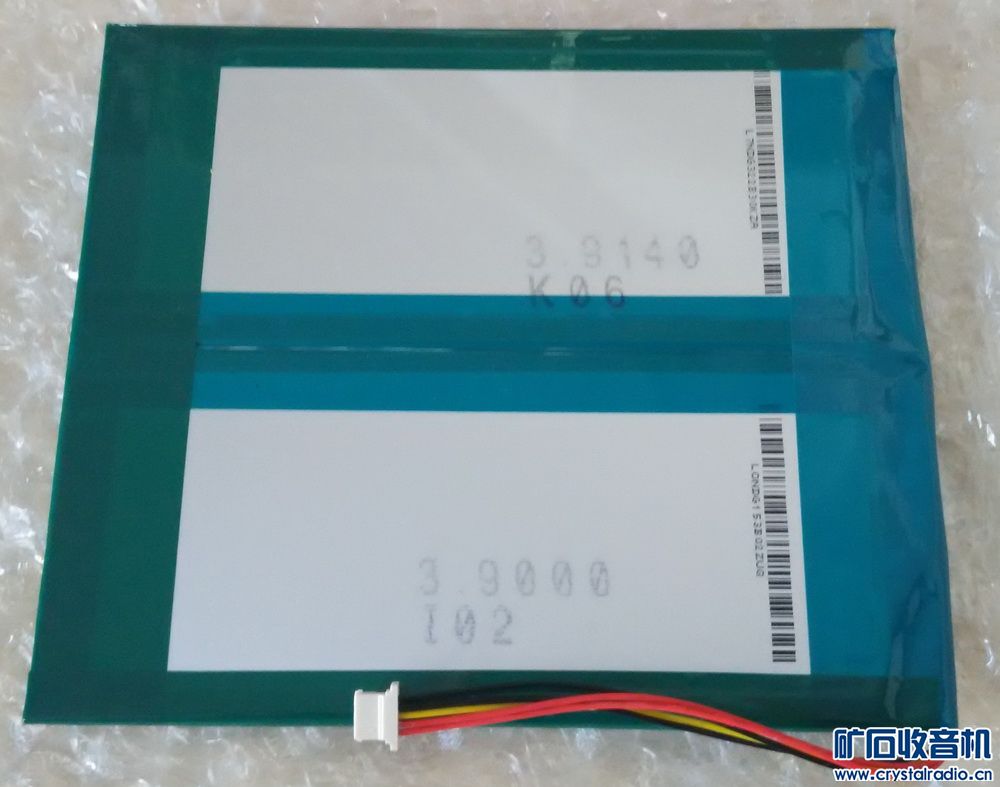

在某宝上也找到了这种平板的原装电池,容量也是号称8500mAh,插头、尺寸也对,但同时又看到了另一种容量比原装更大、尺寸比原装还要小的但可以兼容这种平板的电池,容量是11000mAh,只是价格稍贵一点。
询问了卖家,知道这种电池也是具有兼容插头的,这样在换电池时我就不需要动铬铁了,毫不犹豫就下单把电池买了回来:
这是新电池放到机器内部的情况,尺寸确实比原来的小,周围还空出了一圈:

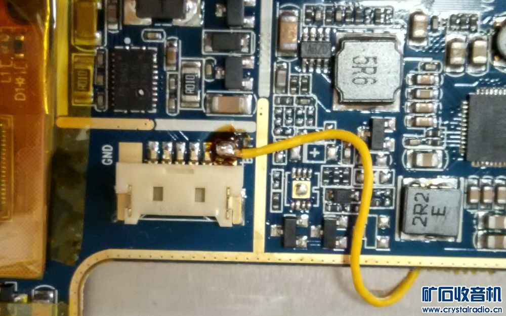

在睡觉时突然想到,完全可以用原来的充电插座,只要通过插座焊一根线直接到电池,跳开充电芯片,那不是可以从外部充电了吗?

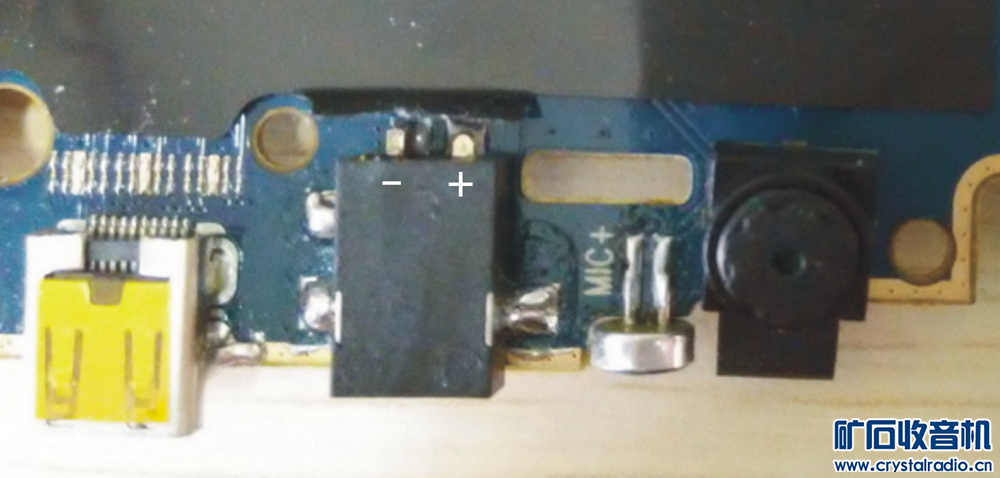

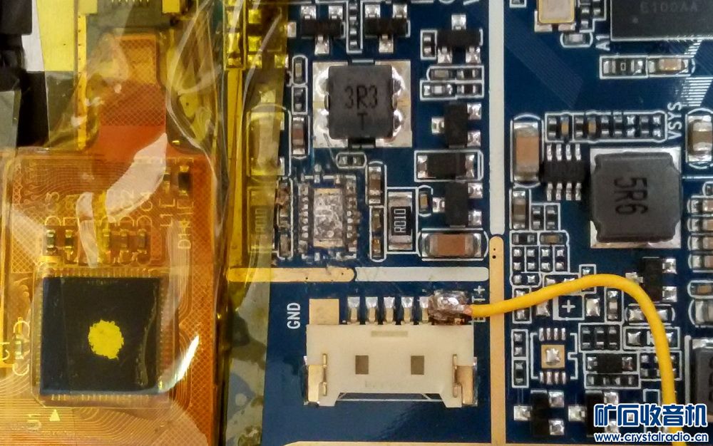

第二天早晨将电池取下来,就开始查找充电插座与电池的焊接点,原充电插座是这样的:
上面的“+”、“-”号是我标注上去的。“-”极不用管,因为它是整个机器的地,与电池“-”是相通的。
我就从这里焊一根线直接到电池插座的“+”极:
这个时候我测量昨天刚装到机器上的新电池的电压,发现是0V!这块新电池昨天刚买来时测量电压都是8.5V,一个晚上又没开机,仅仅插在机器上怎么就变成0V了呢?
我突然明白了,充电芯片被烧坏了,但它一直在PCB板上,它内部残余的那些电路还在,当时发现能开机时,用手摸过这块芯片,发现它在发热,其实就是那些残余的电路还在不停地消耗电能,电池的电就是通过它放完了。
看来问题并不是接一根线这样简单,这个短路的芯片如果不取下来,即便解决了充电问题,这些电能也会被它很快放完的。
为了取下这块芯片,我使尽了各种手段,先是用热风枪吹,旁边的几个电阻都吹下来了,但芯片纹丝不动。最然我只好采用暴力手段,用斜口钳将芯片夹烂,一边夹一边用烙铁烫,一边用刻刀雕刻,最后成了这样:
周边的几个小的贴片电阻都被弄了下来,不管它了,那些电阻应该是充电芯片的外围元件,芯片都不存在了,它们更不重要。最后把PCB板上多余的焊锡用吸锡编织带清除干净:
等松香凝固后,再用工具把它剔除清理干净:
最后用万用表电阻档测量电池插座两端的电阻,接近无穷大,这下放心了。插上电池,可以正常开机了。

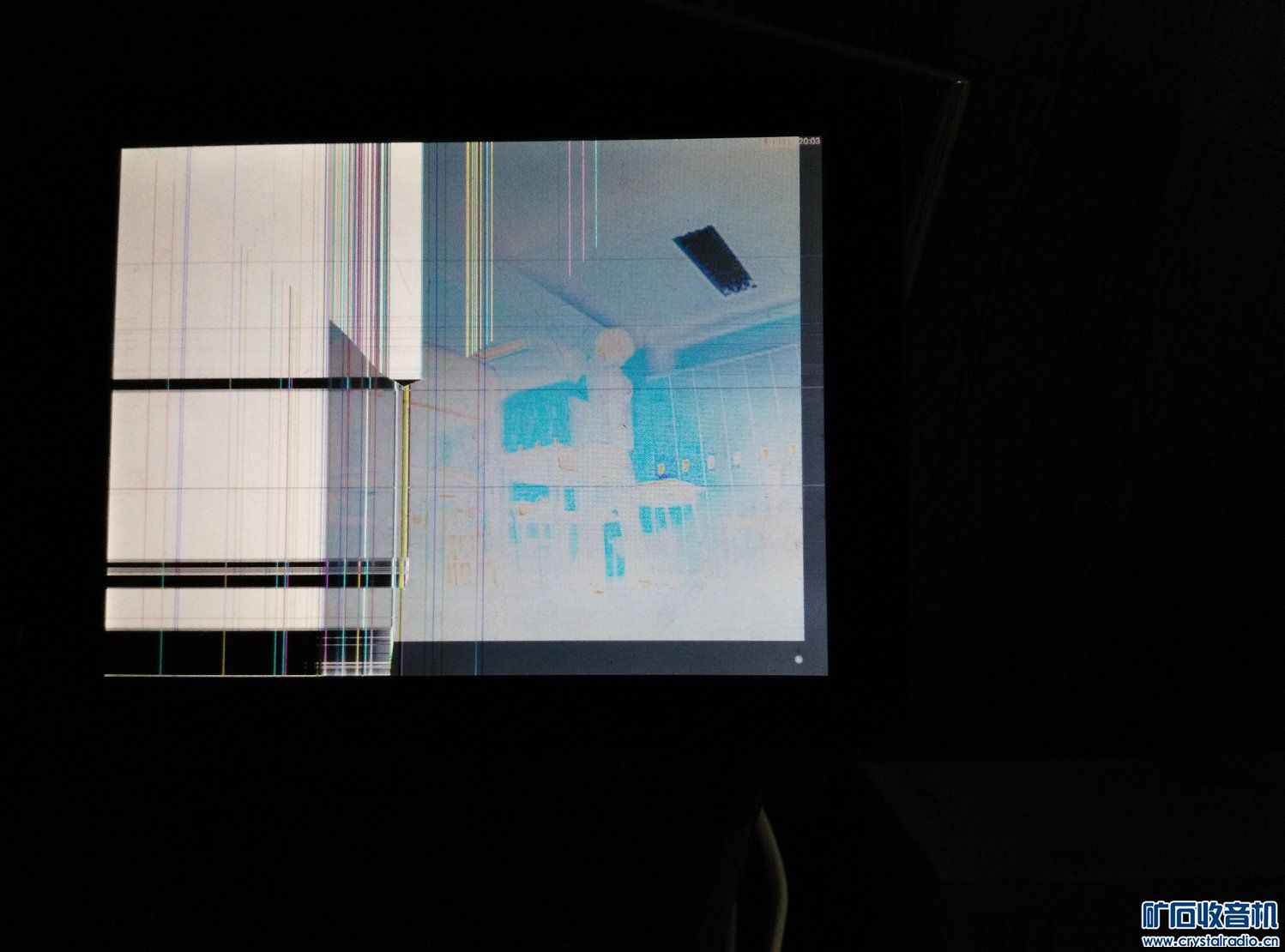

以前一个酷比魔方apad,电池不行了,想换一个,谁知拆电池时,撬坏了屏幕,后来挂论坛,卖了个主板
