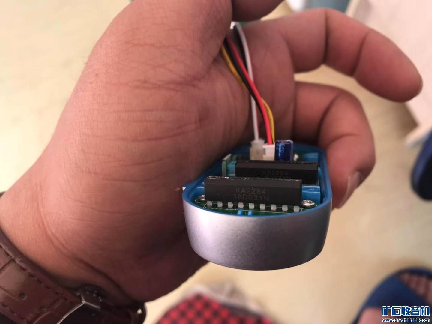

拆机  蓝牙5.0的D类功放研发工程样机 miniampl 迷你功放   新入一台  体小功率大  拆机看看

要撬开前面板那层薄膜才能看到螺丝吗?

 楼主| 发表于 2018-12-18 12:42:11 | 显示全部楼层
lfj 发表于 2018-12-18 12:17
要撬开前面板那层薄膜才能看到螺丝吗?
是的  撬开面板卸下4颗螺丝
 楼主| 发表于 2018-12-18 12:46:13 | 显示全部楼层
音质还不错  底噪很小 只是连接设备时提示音 不喜欢    20v4.5a电源试听20分钟   后部左侧接线柱处有些发热  应该是7805发热

据说是TPA3116芯片  D类功放

TI的TPA3116
