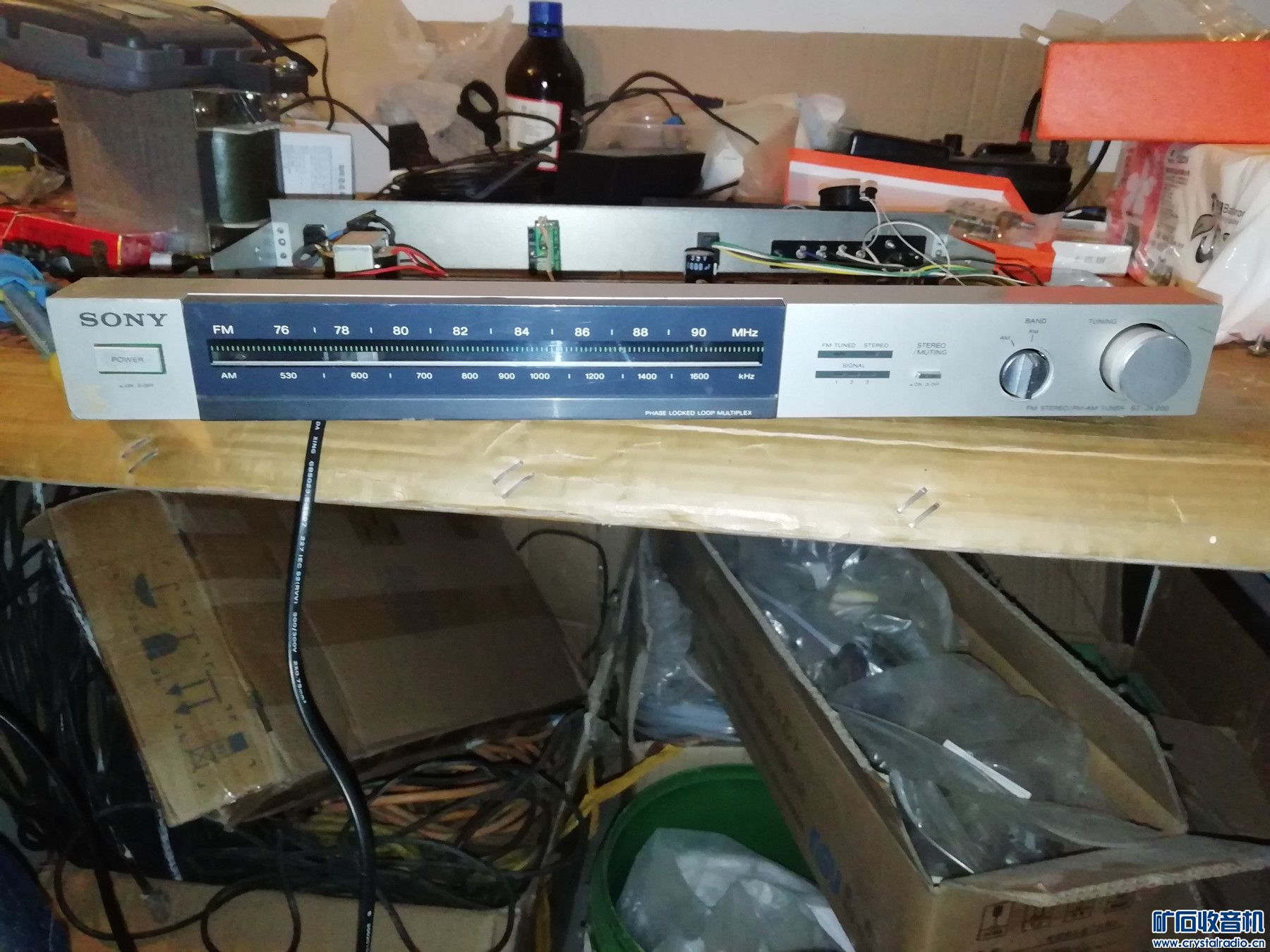

整个机子外形
整个机子外形
这是机子前面板
后屁股
后屁股
这是后屁股

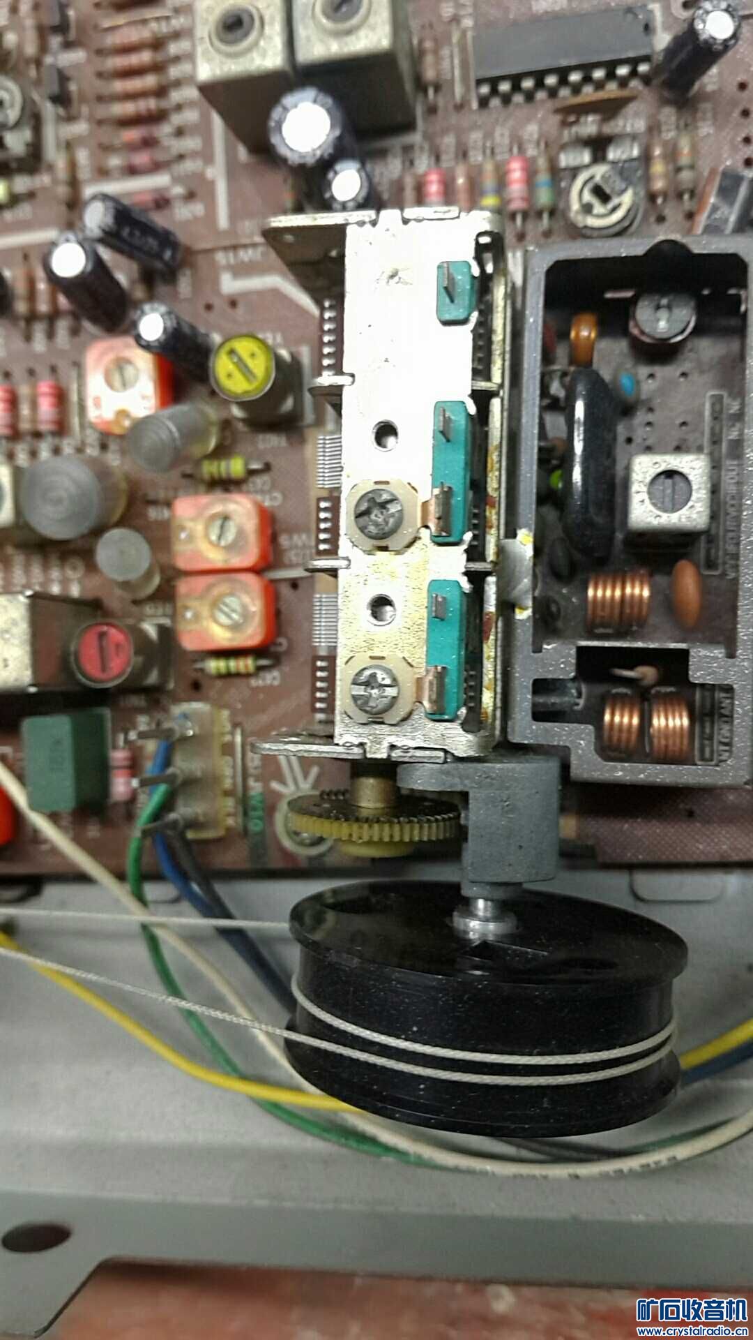

原机高频头
原机高频头
这是原机高频头
看线路板,原机主已动过,改过电容,用了一个4.7P加一个可调
看高频头线路板,原机主已经尝试改过,换了一个4.7P电容加一个可变

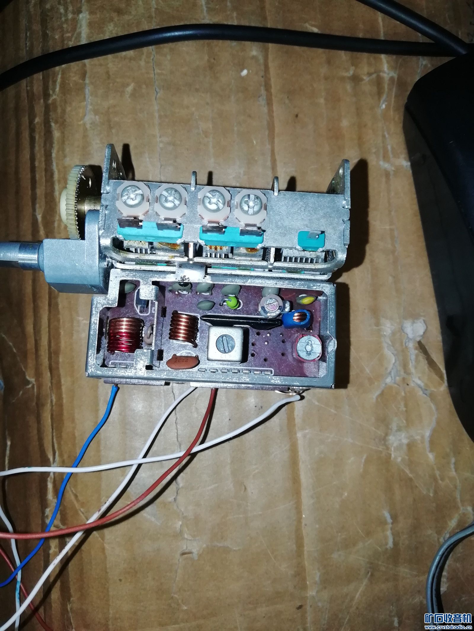

这是我在网上找的外形一样,国频的高频头
参照国频高频头改了线圈
参照国频高频头改了线圈
参照国频高频头改了线圈
最后改成这样
最后改成这样
这是最终改的
 楼主| 发表于 2018-12-18 11:09:24 | 显示全部楼层
现在机子低端能收台,高端不行

原机主换过的电容应该是C7,这个c7换多大的合适啊?还是我本阵线圈应该4圈啊?国频高频头本阵线圈包着,看不好是3圈还是4圈.望各位老师帮忙分析一下

IC1黑胶体上面有字   SC-114C.35
发表于 2018-12-18 15:54:51 | 显示全部楼层
集成电路没影响,测本振频率
发表于 2018-12-18 16:09:21 | 显示全部楼层
或者混频前电路都脱开,直接天线输入,和本振混频,能收高低端电台

冷静下来卡看一下电路,C7应该是反馈电容吧,有点AFC的意思吧。L5 c9  C10应该决定本真的频率吧?L5决定低端,C9和C10决定高端吧?高端无台应该加大还是减小电容啊?必须要找频率计先测一下本阵范围.
发表于 2018-12-18 21:52:54 | 显示全部楼层
IC1是高频头的振荡集成电路,里面有三极管和电阻电容等另件,这个有点难搞,
