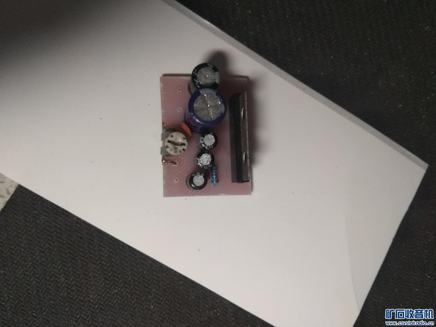

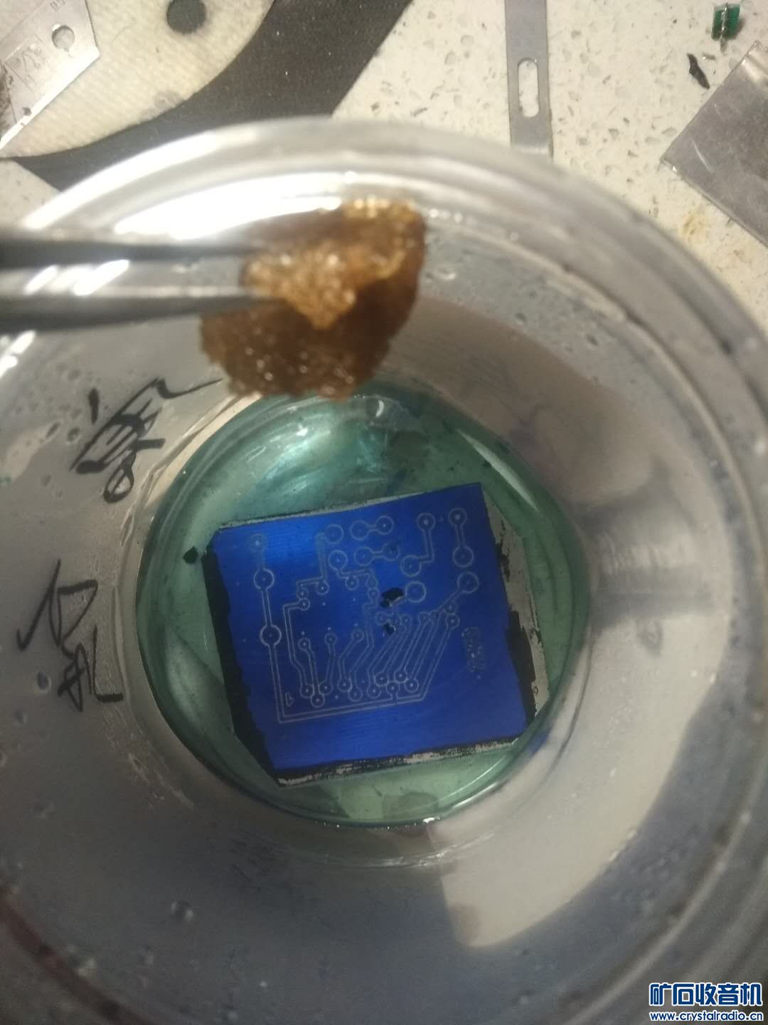

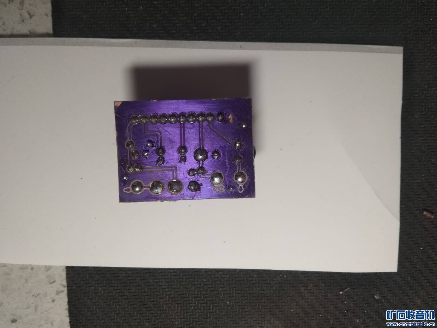

发几张我没事做的功放板!

不错。支持折腾
发表于 2018-12-19 00:45:28 | 显示全部楼层
IC的功放应该好弄,只要设计没有错,按IC的数据接好,即可能响......

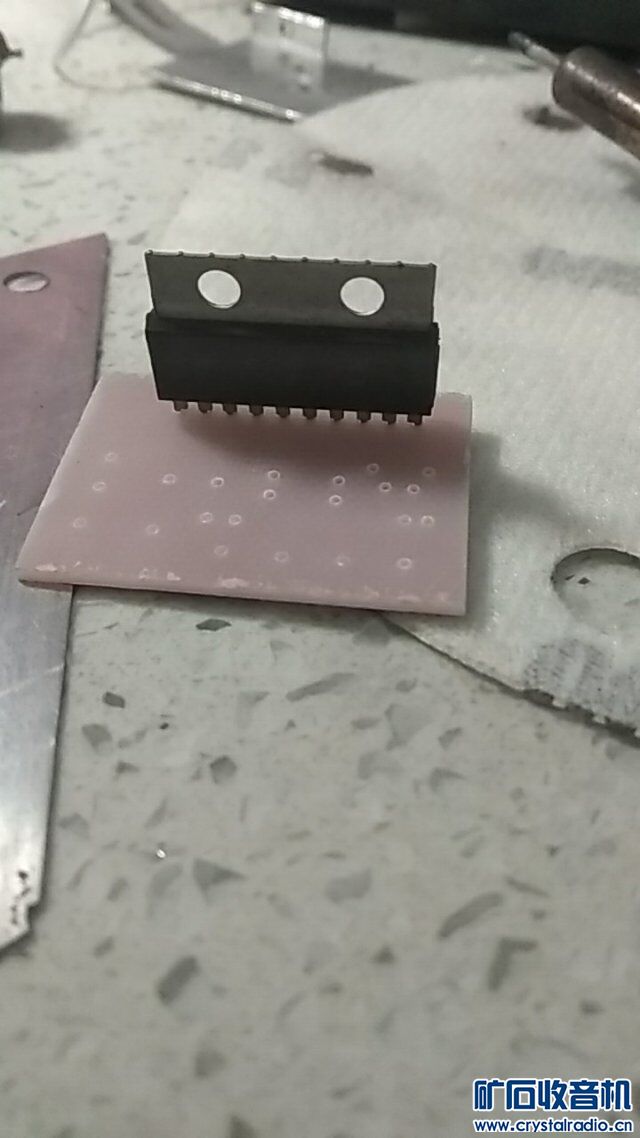

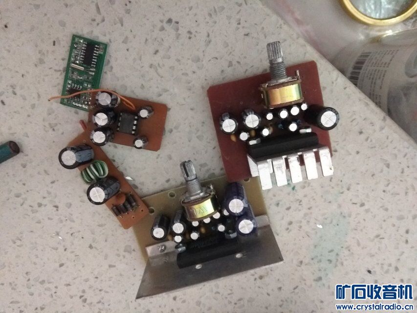

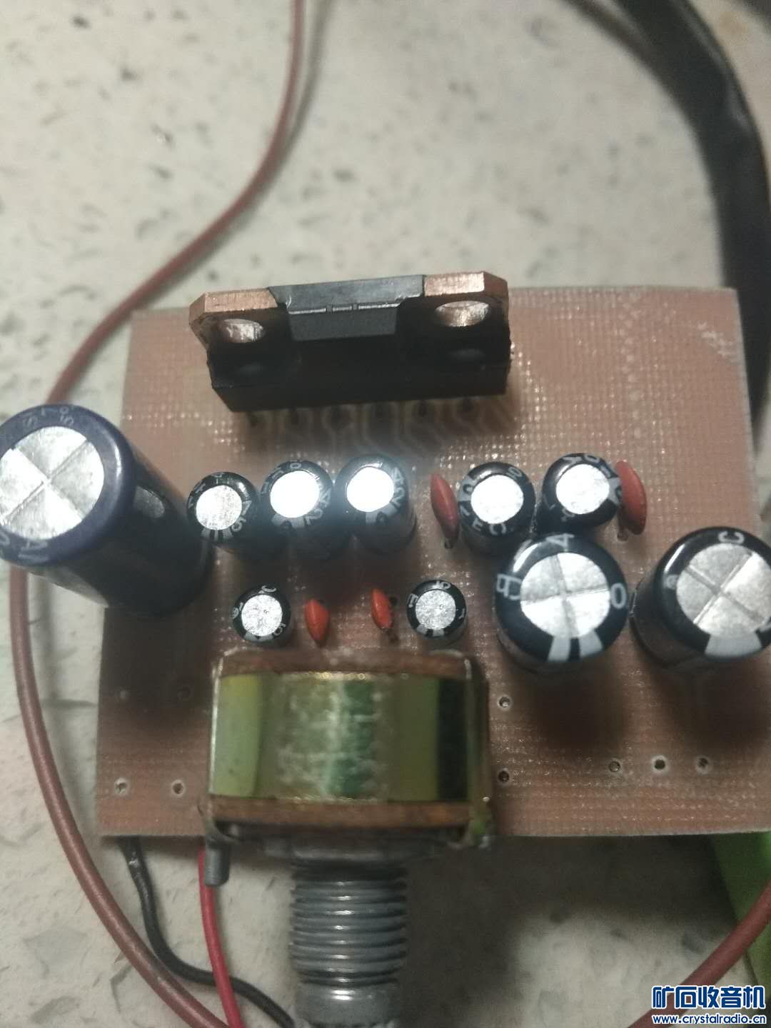

继续折腾,看看打造的7270!

对这个板子的制作过程感兴趣,不像是热转印,怎么做的?
发表于 2018-12-19 09:11:13 | 显示全部楼层
      应该是雕刻机雕刻的印刷电路板。
发表于 2018-12-19 09:32:41 | 显示全部楼层
发表于 2018-12-28 21:05:26 | 显示全部楼层
这个他用的是丝网印刷,做小的东西是很麻烦。
    用热转印比较简便,  有热转印纸.也可在广告店铺找他们做完粘贴广告后的纸垫层.将你在打印机上打出描绘的电路图.用广告后的纸垫层作为打印纸将图案打印在上边。热转印在电路版上.即可,。
