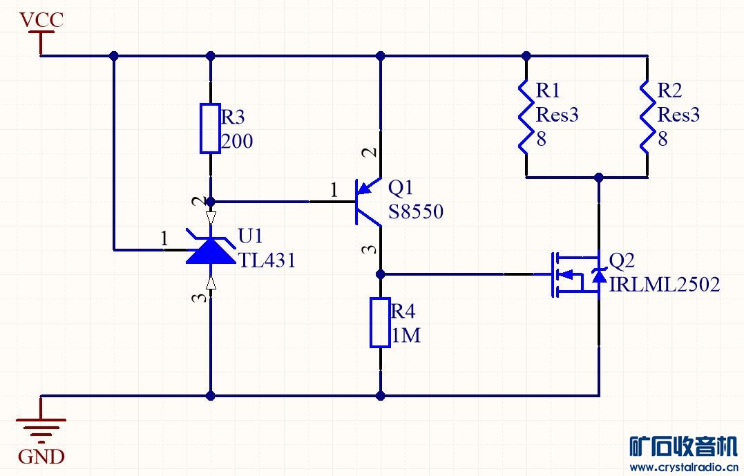

请教一下这个电路无法达到预想的状态,应该怎么修改?
 楼主| 发表于 2018-12-18 15:54:54 | 显示全部楼层
wanwenhao1 发表于 2018-12-18 15:04
此时你测量431的阴极电压(也就是Q1的基极电压)是多少呢。
谢谢,电路图我先收下,这个电压值晚上回去测一下,1.25V的TL432可以直接代换吧

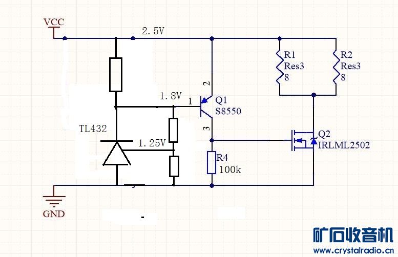

如果你说的是用TL432直接代换6206,则需要将TL432接成1.8V的稳压形式,如图。这个电路更容易将Vcc调整到2.5V。
发表于 2018-12-18 17:45:04 | 显示全部楼层
换TL432也可以,1.25v基准的。
 楼主| 发表于 2018-12-18 18:40:38 | 显示全部楼层
tl431刚开始导通时是2.05V,至mos管g极电压升到2.5V时,会降到1.8V左右
刚刚发现,mos管完全导通时我搭的电路外接电源处的电压被钳制在2.5V左右,可调稳压电源的回读值是2.58V左右

按照431的资料,阴极电压应用值是Vref至30V,应该理解为阴极电压低于Vref时,是不稳定的工作状态,如果恰好能用也就是运气所在了。如果用我最后给出的TL432的电路,Vcc的钳制电压应该很稳定。

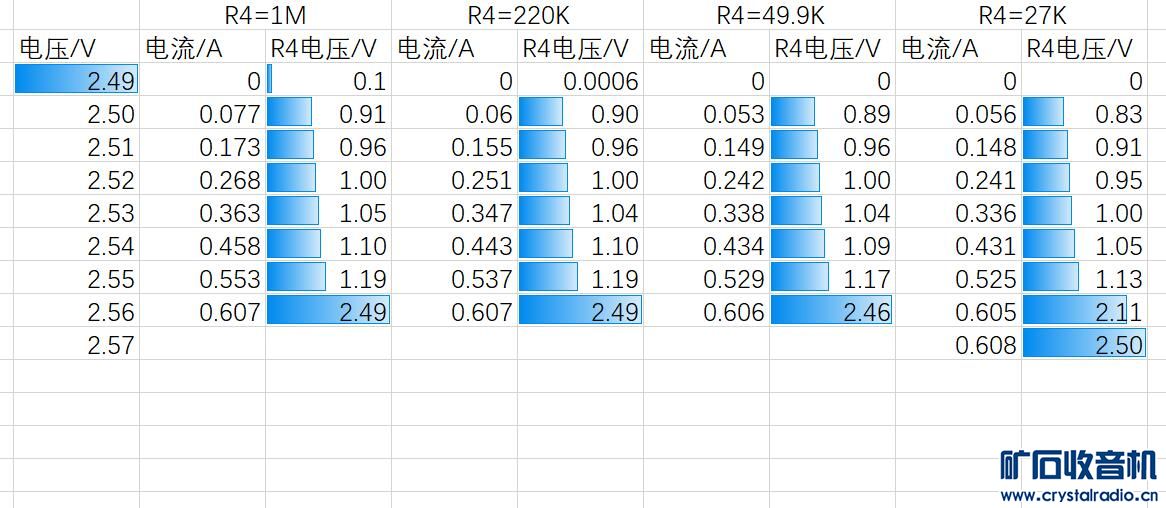

没找到432,先用431模拟了一下,电路图如下,具体测了一下,2.8V以下时电流是0.05mA,2.9V电流0.5mA,3.1V电流2mA,3.2V电流10mA,3.3V电流720mA,431的AK间电压一直都是2.8V左右。感觉不是很理想啊,3.3V时测量R4的分压是2.2V左右,mos没有完全导通,手摸上去都有些烫。对比一下按我1楼的图,2.57V已经完全导通了。而且这个3.1V-3.2V之间是有电流的,而且对法拉电容来说,几毫安的静态电流不小了

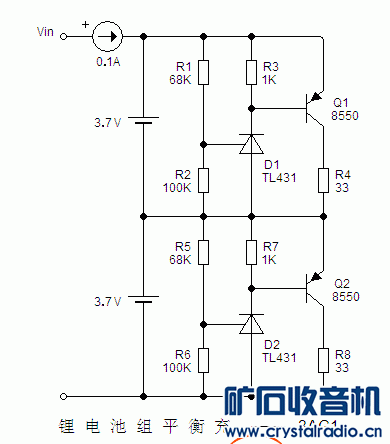

发表于 2018-12-20 17:34:35 | 显示全部楼层
没必要加一个MOS管,直接用B772或TIP42足够了,隔壁3AG1的电路,简单实用
 楼主| 发表于 2018-12-20 18:49:59 | 显示全部楼层
我原来用的是tl431加8550和d882,最高能达到2.5A左右,但有一个问题,就是电容电压超过保护电压0.2V以上才能达到最高电流,前期电流比较小,这个电路可以在超过保护电压0.07v左右就能达到最高电流,针对电容不均衡的情况更有利

lichenzc 发表于 2018-12-20 15:31
没找到432,先用431模拟了一下,电路图如下,具体测了一下,2.8V以下时电流是0.05mA,2.9V电流0.5mA,3.1 ...
你的电路有两个问题:
1、R4的阻值过大,Q1的漏电流都可能使Q2的G极电位升高至放大状态;
2、431在电压还达不到稳压值前,是能流过漏电流的,不会完全截止。在你所言的几毫安电流都不能允许的场合下,用标准的431并联稳压电路来稳压是不适宜的,应该另选择可胜任的电路(譬如你一楼的图,应该属于非标准的431稳压电路图,按照你的阐述,应该更适合这个场合)。

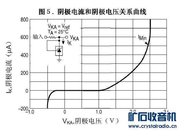

附图就是431在标准的应用状态下,VkA和Ik之间的关系,可以看到,当VKA=2V时,Ik已经达到0.2mA。VKA达到2.5V标准值情况下,Ik已经达到0.6mA,所以我提示过,标准的431并联稳压电路,其工作电流要达到至少1mA,才能稳定工作。
按照你给定的R5/R6的阻值计算,得到的稳压值是2.64V,不应该是2.8V,不知道哪里出了问题。
要Q1起作用,Q1的Veb应该到达0.6-0.7V,R3上的压降就是Veb,它流过的电流就已经达到3mA了(这个电流你已经不允许了)。此时的Vcc应该是=2.64+0.7=3.34V左右,所以Vcc在3.2V以下,Q1实际上还未真正工作。当Vcc达到3.3V时,虽然分流电流值达到720mA,但是Q1仍然未饱和(基极电流不足够大),否则MOS管G极电压就会接近Vcc,使MOS管完全导通。
发热问题,由于该电路电压升高总有一个过渡过程,所以MOS管必然有处于放大状态的过程,只是时间长短而已。放大状态下,电阻发热和MOS管发热的总功率是由当时的电压和分流的电流决定的。如果降低MOS管的温度(即加大电阻阻值),电阻的温度必然更高,只能在两者之间合理分配其发热量。满足不了就给MOS管加散热器,或者使用更大功率的电阻(电阻上也可以加散热器以增大耗散功率)。
暂时想到这么多,希望继续探讨。
 楼主| 发表于 2018-12-20 23:22:17 | 显示全部楼层
wanwenhao1 发表于 2018-12-20 22:15
你的电路有两个问题:
上面R5的阻值标注错了,实际使用的是18K电阻。
1,R4选了几个阻值测量了一下,看下表
电路图
2,R4刚开始之所以选1M(实际应该是偏大,从上面可以推测出100K左右即可,手头最大的电阻就是1M就拿来用了),是因为我做过测试在不接MOS管的情况下,电压在2.5V时,R4可以分到2.49V以上的电压,我本来想用这个驱动MOS,应该可以使MOS管完全导通,但接上mos管的情况下,R4的分压就迅速降到不到1V,主要是这个问题我搞不明白

 楼主| 发表于 2018-12-21 21:04:57 | 显示全部楼层
wanwenhao1 发表于 2018-12-21 10:18
分析电路状态如图:
工作状态分析
把R3阻值由200欧换成620欧,R3的分压大概升高了0.02V,2.50V时0.41V(R3=200欧),2.57V时0.56V,此时MOS正好完全导通,620欧(Vr3=0.58V)时也是这个电压时完全导通。如果换成1K,电路不能正常工作,此时R3分压一直在0.55V左右,即使电压低于2.49V,电路依然会有0.5A以上的电流。
另外根据你的提示的电路处于不稳定的状态,我测量了一下Vka的交流分量的频率(手头没有示波器,没法看波形,用万用表交流档的频率测量功能测的,直流电压能看到几毫伏的波动,但没法测频率),2.49V以下没有, 2.5V时能测到十几赫兹的波动,2.56V时涨到几百将近一千赫兹,2.57V时就完全测量不到了。
