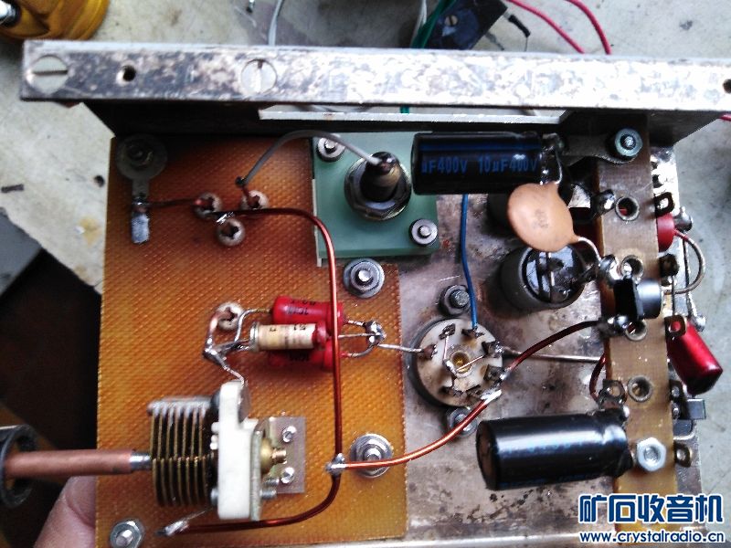

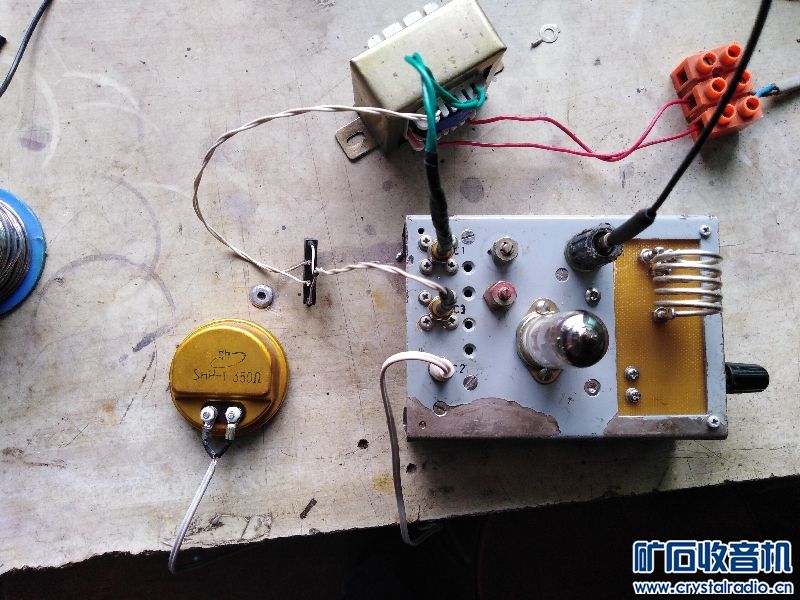

周末无事搞了6J1单管FM收音机,按图制作,手头材料有限小改了两电阻。能勉强收到一个台,但是效果很差,听不清楚,而且声音很小,还请问高手如果改善以提高效果!谢谢!
R3:12K加6.6K可调
R2:68K可调
C2:瓷管
耳机:SHH1350欧
电压B点109V
    C点99V
其他原件参数不变,

会不会是SHH1阻抗太低了?原设计好像后面接的是470k可变电阻吧?

有道理,明天再测试i下!

有没有外接天线?

天线就一两尺长软线,没有外接!

换高阻耳机听过没?有效果吗?

手头350欧是最高阻值的了,接上外接天线依然没有改善,估计是离电台太远了吧 ,有时间带到城里再实验一下。

输出电容是不是小了点-------
