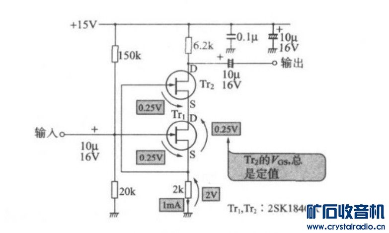

如图,这个电路国内叫什么电路?有什么优缺点?
发表于 2018-12-17 21:13:08 | 显示全部楼层
沃尔曼电路
也就是 所谓的 级联。
下管是共源级放大,上管是共栅极放大。

谢谢,能否具体说说这个电路有哪些优缺点?
发表于 2018-12-17 21:32:09 | 显示全部楼层
频率特性好。
过去电视机的分立高频头里,有用这种电路。

在上面的D极取输出电压,输出阻抗非常高,这对工作非常不利,除非推动的下级电路为场管或共集极电路,
否则并入下级电路后原设计的各项指标大变,令指标完全失控
如在两管连接点的下管D设为输出端,其输出特性阻抗很低,推动下级性能优秀,常被胆机采用,
但放大倍数微低些
发表于 2018-12-20 18:54:05 | 显示全部楼层
这个沃尔曼级联电路与常见的有点不同,下管D极是带有电压自举的,所以工作的时候下管VDS变化很小,可以降低失真。另外这个带有自举的比不带自举的理论上有更高的输出阻抗。

这种电路真的不常见,看起来放大倍数高而且还自带负反馈。
