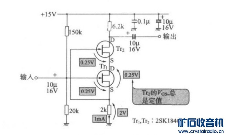

如图,这个电路国内叫什么电路?有什么优缺点?

有点像共射共基电路的味道

共栅共源放大电路,渥尔曼放大电路的FET版,著名的2SK241内部就是这样连接的
这种电路有什么优缺点?
发表于 2018-12-17 22:56:53 来自手机 | 显示全部楼层
高频特性好,不易自激,我做一些小信号高频放大器常选这种结构

这叫串叠式放大电路
