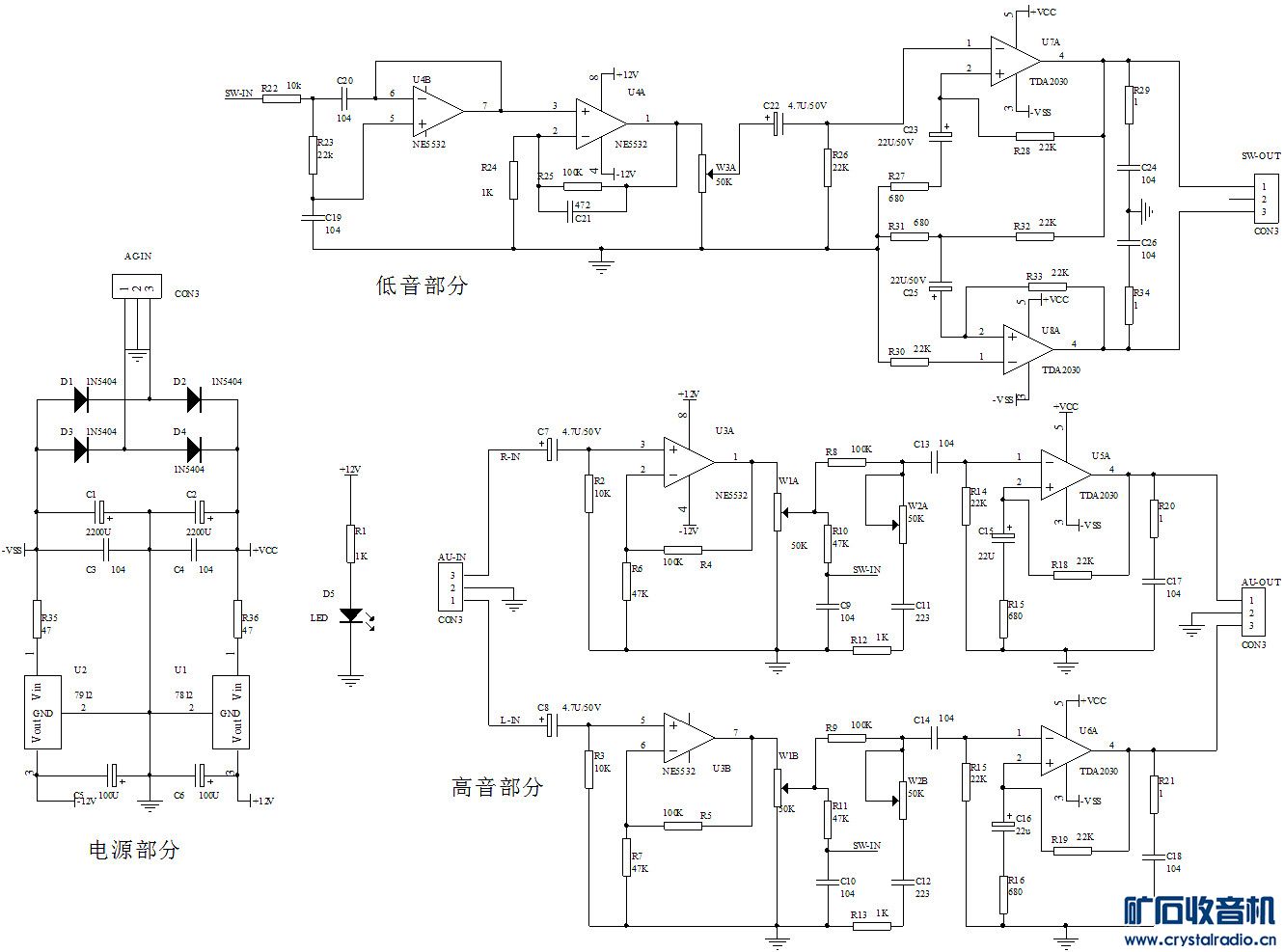

fdecctv 发表于 2018-12-18 21:05
感谢各位的指点,目前定着用LM1875T来做,在网上搜索了一份资料,整理成了图纸,见附件,现在的想法是先弄 ...
LM1875的都是普通0.25W器件,除了输出RC校准电阻4.7欧的大一点别的没有要求。退耦并个104电容就可以了。

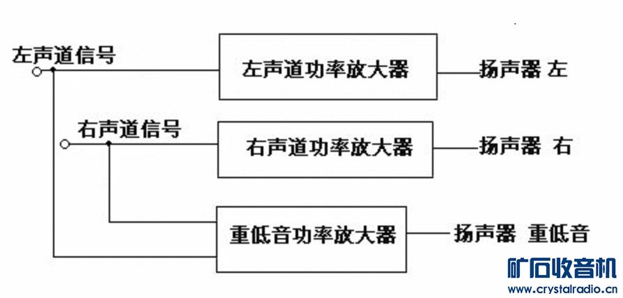

发表于 2018-12-24 21:22:17 | 显示全部楼层

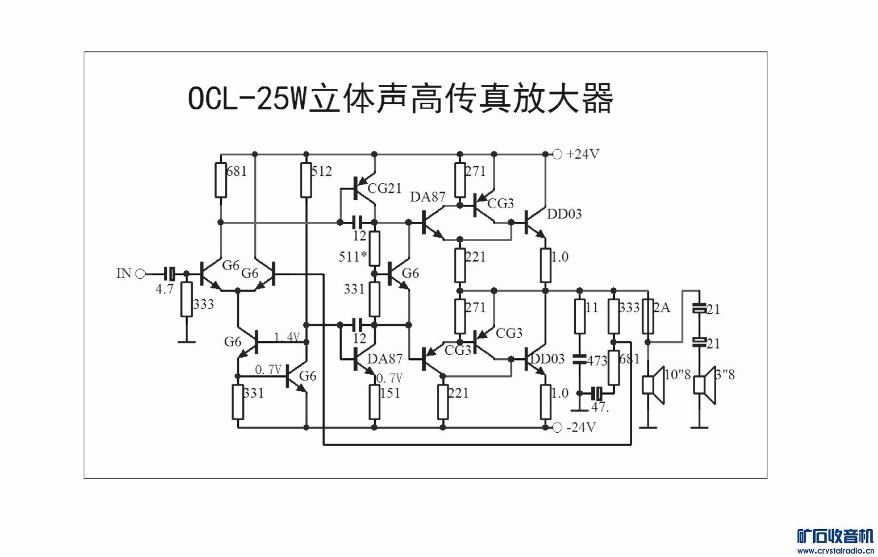

发表于 2018-12-24 21:27:33 | 显示全部楼层
板已经回来了,在准备元器件,准备开焊,有一点没有考虑好,就是隔直电容用104不知道有没有影响。我看图纸上都是uF级别的。这次的板是按照我之前上传的那个附件画的。太粗心了,居然没有研究透隔直电容,一直以为104的容量就足够了。

fdecctv 发表于 2018-12-25 14:18
板已经回来了,在准备元器件,准备开焊,有一点没有考虑好,就是隔直电容用104不知道有没有影响。我看图纸 ...
那个104电容是因为多媒体音箱和低音炮配合的时候,因为卫星箱的下限本来就高,所以用104没什么影响   假如输入电容容量104,那么低音部分在150HZ的时候就已经比最高声压衰减了1DB了......
