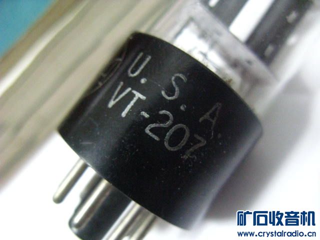

各位朋友帮瞧瞧这个电子管,RCA VT-207,查了半天没有资料
发表于 2018-12-16 17:54:13 | 显示全部楼层 |阅读模式
发表于 2018-12-16 18:18:19 | 显示全部楼层
疑难杂症我来看,VT-207,查等效手册,等于12AH7GT,参数如下
http://www.tubebbs.com/tubedata/sheets/049/1/12AH7GT.pdf这是RCA的,就是你图上那个管子的原厂参数
http://www.tubebbs.com/tubedata/sheets/127/1/12AH7GT.pdf这是通索的,供参考

谢谢热心的朋友

VT管是二战期间美国军用电子管的编号,与普通商品管参数没有区别,只是性能更可靠。少数编号与原管相同如VT47、VT56、VT57、VT58、VT75、VT76、VT77、YT78、VT80、VT83分别对应于47、56、57、58、75、76、77、78、80、83;其余大部分需要查对照表如VT95(2A3),VT100(807)。
