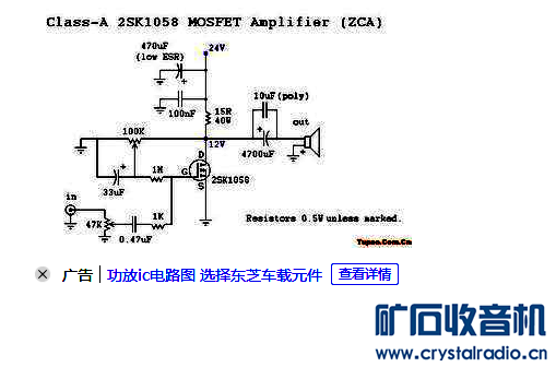

另外,现在的晶体管技术己经很成熟了,为什么没有看到用晶体管(如场效应管)来模拟单端甲类电子管的电路呢?

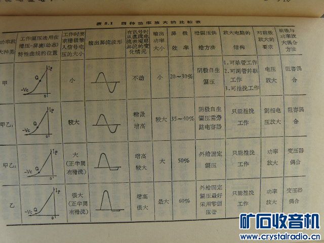

在这个问题上我有个概念没弄清楚,甲类的工作状态不一定是单端独有
这是《农村有线广播》一书的权威解释:
功放管的甲、甲乙1、甲乙2、或乙类是由工作点决定的,甲乙1、甲乙2或乙类只有推挽工作才能得到完整波形。

3、晶体管(如场效应管)做单端甲类电子管的电路有很多,例如帕斯单路就有很多系列。但是因为晶体管工作时,往往不是像电子管那样单管独立工作,而是需要很多外围辅助的电路例如稳压、恒流、补偿等等,看起来好像很复杂。对DIY者的理论、技术水平也有一定的要求,其实其核心还是单管单端,当然输出也可以是推挽等等,这些电路对选管有一定要求,器件来源可能会有一定的难度,管子配对儿需要一定的测试仪器,不像电子管的基础雄厚,来源广泛,库存充足。所以后者更适合国情。相对比较流行。其实场效应功放也有很多的拥趸。

场效应管用来制作甲类功放电路相对其推挽电路没有任何优势,制作工艺与难易程度几乎相同,但效率大打折扣。也不是没有场管单端特别是在80年代场管售价较高的初期应用。现在也有场管单端。
发表于 2018-12-16 18:54:25 | 显示全部楼层
第一个问题主要是一致性的问题,单端的比较好实现,第二个问题场效应管的电路很多的,效果还可以,商品也有。

马云家有场管功放板,搜场管1969甲类功放。

这个问题其实很简单,甲类既可以单端也可以推挽,推挽工作时二次谐波失真抵消,总谐波失真较低而胆味不如单端(胆味一部分来自输出变压器,一部分来自二次谐波失真,因此有人说胆味就是失真),乙类只能推挽。
