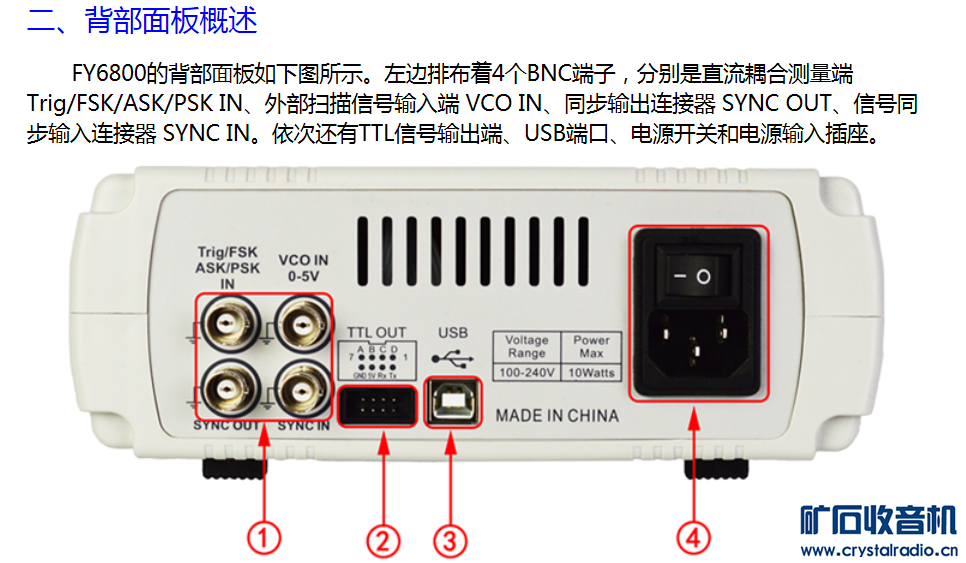

不知你的仪器具体功能,根据本人的理解说说。首先看你的仪器有没有扫频功能,再就是看看扫频功能有那些设置,有没有扫频中心频率和扫频范围(宽度)设置,有没有同步信号输出端,当然还有扫频的时间等,如果有,那就好办。同步信号接到示波器的同步接口,扫频输出信号作为测试信号,当扫频信号通过谐振回路时,就会得到响应的曲线,根据设置的中心频率读取中心频率值、根据扫宽配合示波器的刻度是可以读出其他其他频率值的,当然比起具有频标的仪器感觉会有却别。为了效果好,连接好示波器之后,根据扫频仪设置的扫描时间选取示波器的时基,如果两者误差不大的话,扫描刚好会占满示波器水平方向的十格,由于仪器具有线性的扫频,示波器坐标上的频率值是可以分辨的。

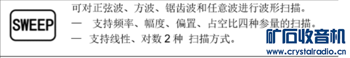

有扫频功能,有开始频率和截止频率,这就是扫描宽度吧。有扫描时间设置。同步信号没发现,同步信号很重要吧,我的泰克示波器是时下比较新的,用同步信号吗,没有输入接口吧

是这款仪器吧?.....你的示波器没有同步接口?

谢谢,我的示波器有同步接口。我的那个发生器也有输出。接好有稳定的波形。也找到扫频了,开始和截止还有时间都可以设置,又进了一步。是不是不接收音机电路而是直接吧发生器和示波器接一起了。是不是这样不会有相应的曲线。最后的问题是怎么知道多少频率在哪个刻度
