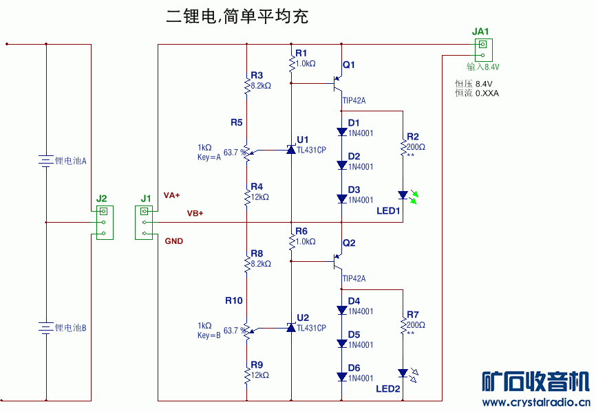

把手机锂电池里的保护板卸下焊接到18650上,每个18650上焊一个,然后把两个18650串起来用8.4v电源充电可以吗?这样算不算平衡充?

不算平衡充电,当某节电池先充满后,充电回路就断开了,另一节电池就不能充电了。

对,对,把这事给忘了。那如何简单地实现平衡充呢?

有人用双刀两位开关(六只脚)实现串联使用,并联充电,很值得借鉴,网上有图可以搜索看看。除此之外,只能使用两串的锂电池保护板了,没有第三种方法可用。

用两个4056或4057分别充

电路图收藏了
