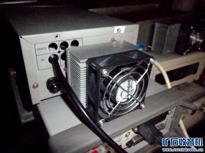

  在体积受限制的环境中使用散热器,通常都选择风冷形式。这类散热器(或称热沉,heat sink)带有翼状散热片,片与片之间的间距在2.72mm左右,正好可以让3mm直径的风扇固定用的自攻螺丝旋入,同时也不影响空气的流通。一个例子是旧电脑中拆下的散热器,或者网上能找到的那种散热器型材。
19
19
  图中的风扇型号是7025,即边长70mm厚度25mm,电源使用交流220V,耗电4W。风扇的启动由安装在热沉上的温度开关来控制,在设定的温度达到或超过时接通电源,在温度下降到回差温度时断开电源。这样的做法可以避免风扇的启闭操作对设备的影响,例如对小信号通路的干扰,和占用内部电源的功率;并且因为是间隙工作,对风扇的寿命、噪声的产生、灰尘的累积状况都有改善。

  这个电源使用的调整管散热器是利用旧电脑拆机的热沉,其实和上述直流负载器的热沉是一种类型,尺寸为83mm*69mm*36mm。安装的晶体管为一个锗大功率管3AD18D,环境温度为25°C时,在无限大面积散热板上的标称耗散功率为50W。
可调电源的散热器
可调电源的散热器
  考虑锗晶体管的封装温度必须限制在50°C以下,则风扇的设计启动温度为35°C,实测启动温度在37°C~42°C之间,断开温度在25.5°C~26.5°C之间。气温达到或超过30°C时,风扇电源可能不会关断,不过这无关紧要。

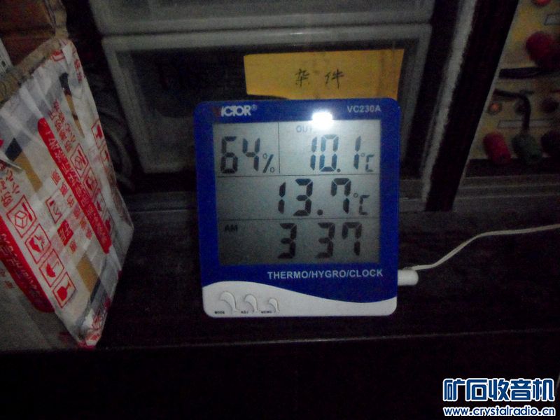

  测量时的环境温度为13.7°C:
13_7°C
13_7°C

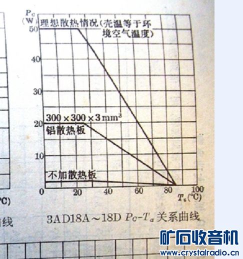

发表于 2022-12-8 11:56:14 来自手机 | 显示全部楼层
写的很详细,非常好,赞一个。纠正一个小错误:过去国产晶体管的耗散功率的条件是在室温25℃,湿度不大于75%,晶体管靠近管子部位的散热器温度对锗管而言为55℃时的散热板尺寸,对3AD18而言,耗散功率50w是在室温25℃,湿度不大于75%,晶体管安装于散热板中心,散热板平放不涂黑的铝板且散热板近晶体管壳位置温度为55℃,这时的散热板为300x300x4mm,并不是无限大散热器(国外是无穷大散热器,这就是为什么国外标大的管子实际达不到的原因)。总之一句话3AD18的50w是在平放且不涂黑的铝板尺寸为300x300×4mm的尺寸条件下实测出的,而不是无限大散热器的虚标值。
 楼主| 发表于 2022-12-8 12:30:57 | 显示全部楼层
汉江水 发表于 2022-12-8 11:56
写的很详细,非常好,赞一个。纠正一个小错误:过去国产晶体管的耗散功率的条件是在室温25℃,湿度不大于75 ...
您好,谢谢指教! 难得有人提供这么详细的数据,非常感谢!
查了下手册,在300x300×4mm散热板的尺寸条件下,无论是否涂黑、竖直还是平放,都只限定为20W的耗散,只有在壳温等于小于环境空气温度即25°C的情况下,才能允许达到50W的耗散。
可能我所获得的相关认识与您所拥有的不同,所以才有此次实际测试。
在风冷的情况下,湿度不是重要的,局部环境会因为空气的流动和冷却降低周边空间的湿度,这是个很有用的大气特性。
就我所掌握的锗管工作状况而言,管壳温度绝对不可超过50°C,否则随时可能产生失控而烧毁,到达55°C时的管子壳温时已经不可控,不用说输出功率了,不知您的数据出处是否可靠。
