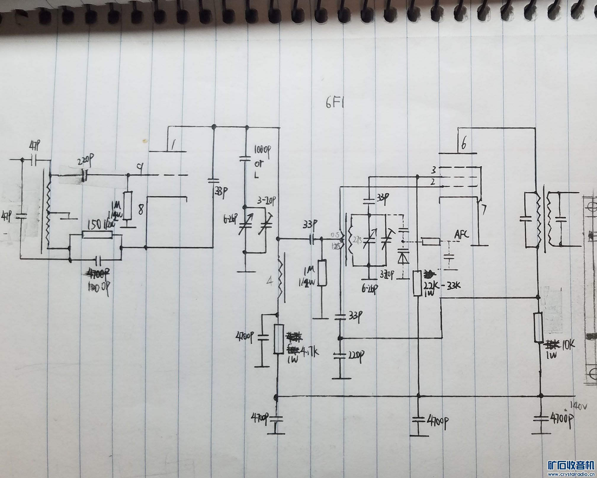

一直对单灯FM高频头很感兴趣,近年来坛子里这方面的资料也多了起来(十分感谢陈老师在研究单灯高频头上付出的努力)。
手头有几个6F1,这是一种很便宜(5块钱左右)的管子,我就琢磨着用它能不能做单灯高频头,看了不少电路,个人感觉单灯高频头的震荡原理貌似和6U1双线圈AM本震有点类似,而我依稀记得有一些AM收音机(记得是熊猫的机型)用6A2+双线圈本震,用帘栅极作震荡屏。于是我就脑洞大开东拼西凑了如下的线路,求问各位胆FM大佬,这个电路可行么? 未标题-12.jpg

发表于 2018-12-14 20:56:36 | 显示全部楼层
一般6F1/6F2都是三极管振荡,五极管混频。他那个三极管,好像很少用作高放。
 楼主| 发表于 2018-12-14 21:13:40 | 显示全部楼层
6F1的三极部分栅压-2v,放大系数20,跨导5+-1.5,这个参数适合做高放么?6F2的跨导和放大系数比这个高一些
发表于 2018-12-14 21:23:25 来自手机 | 显示全部楼层
创客小T 发表于 2018-12-14 21:13
6F1的三极部分栅压-2v,放大系数20,跨导5+-1.5,这个参数适合做高放么?6F2的跨导和放大系数比这个高一 ...
极间电容和跨路电容影响更大
 楼主| 发表于 2018-12-15 10:44:58 | 显示全部楼层
电真空 发表于 2018-12-14 21:23
极间电容和跨路电容影响更大
过渡电容1.45p,输入输出电容是2.5p和0.3p,不过我更想知道这个电路在原理上可不可行
发表于 2018-12-15 11:04:01 | 显示全部楼层
你最好和专门用于高频放大和振荡的6N3/6N11/6C3等对比起来看。
