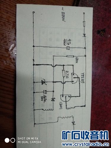

近日见一电路中的三极管标注特殊,请问这个三极管可用什么管代替,这个电路正确吗,谢谢。
发表于 2018-12-14 13:14:15 | 显示全部楼层
你试下YTE106B, X宝上好像有卖. 如果能查到资料更好. 这种芯片价格低,应该是深圳产的,资料不好找.

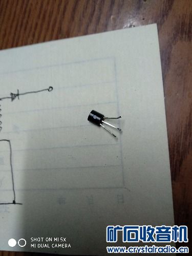

 楼主| 发表于 2018-12-14 12:22:22 来自手机 | 显示全部楼层
另外再发一个图片看看。其中的TYE109是什么管?用什么代替。
发表于 2018-12-14 13:09:26 | 显示全部楼层
电源管理芯片, 应该没代替的.
 楼主| 发表于 2018-12-14 13:12:29 | 显示全部楼层
jforu 发表于 2018-12-14 13:09
电源管理芯片, 应该没代替的.
谢谢,跟TO-92封装后的三极管一模一样。
 楼主| 发表于 2018-12-14 16:39:22 来自手机 | 显示全部楼层
感谢回复,这个原件的图片付上。
发表于 2018-12-14 21:25:11 来自手机 | 显示全部楼层
电路图有误,应该是13001的e极至芯片,而不是接电阻至地。

 楼主| 发表于 2018-12-15 20:25:07 | 显示全部楼层
按照实际线路板绘制。所以再次求证。谢谢。

发表于 2018-12-16 03:17:14 | 显示全部楼层
是个IC,不是三极管,只不过是TO-92封装的。
就像TL431也是TO-92封装的
