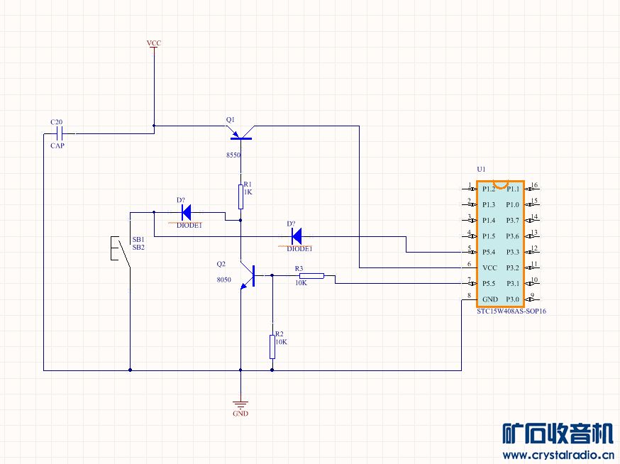

此电路是短按一秒开机,长按3或5秒关机,主要为了,自动关机功能,
基本为关机0耗电。
发表于 2018-12-13 21:11:21 | 显示全部楼层
用单片机了就不要说什么电路了,单片机重点在于程序电路超简单的。
你用分立元件设计一个好电路才见功底。
发表于 2018-12-13 21:54:27 | 显示全部楼层
让单片机进入“睡觉”模式,
也基本是零功耗了。
 楼主| 发表于 2018-12-13 21:55:14 | 显示全部楼层
你用分立元件设计一个好电路才见功底 ...
做为一个小设备来讲,单片机不算是必用,也得90%吧,这只是一个功能而已,主要是为了能自动关机。顺便完成的事。
如果不用单片机,电路稍改下,用NE555应该可以,没测过,
以上电路测过了,后期8550改用PMOS管。
 楼主| 发表于 2018-12-13 21:56:38 | 显示全部楼层
lxa000 发表于 2018-12-13 21:54
让单片机进入“睡觉”模式,
也基本是零功耗了。
睡觉IO有问题,我单片机外部有上下拉电阻,所以有困难。
发表于 2018-12-13 22:00:27 | 显示全部楼层
我怀疑楼主的单片机是不是真的进入“休眠”状态了~~~~~
 楼主| 发表于 2018-12-13 22:18:17 | 显示全部楼层
没休眠,直接断电了。开机P5.5高电平,,P5.4检测关机长按时间,3秒,P5.5输出低电平,整个电路断电。
发表于 2018-12-13 22:31:57 | 显示全部楼层
既然用了单片机,你那个开关就可以弄成多种模式了;比如密码开关机等;
发表于 2018-12-13 22:36:57 | 显示全部楼层
9329716 发表于 2018-12-13 21:55
做为一个小设备来讲,单片机不算是必用,也得90%吧,这只是一个功能而已,主要是为了能自动关机。顺便完 ...
用NE555的单键开关电路我试验过,关机后有3mA以上的电流。不是合电池供电。
发表于 2018-12-16 14:19:19 来自手机 | 显示全部楼层
扩展:单点开关除了开机,可以设置松开控制功能,按住三秒控制另外功能。按住超五秒关机。这样。
