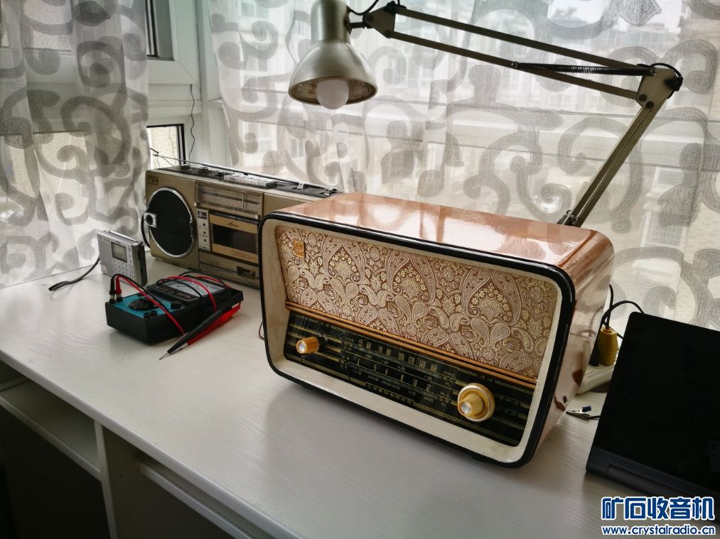

修理新时代107A,确实没招了,求助老师们指点迷津

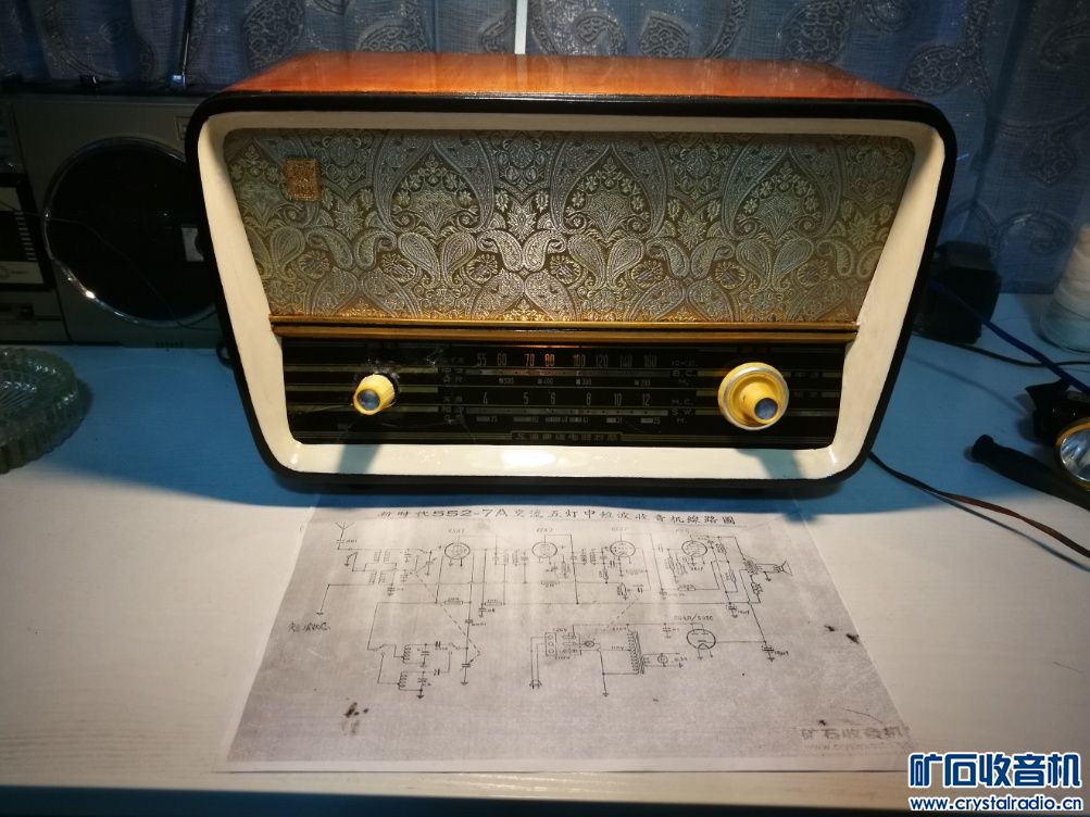

你那是输入线圈啊,找短波振荡线圈的垫整电容。怀疑你换的质量有问题。再次重申:你现在用的电路图是错的。新时代107A电路图以前段时间我给你的那个网址里面的552-9为准。不要再用错误的电路图,免得误导!
发表于 2018-12-13 16:54:01 | 显示全部楼层
中波完好,那还不简单?只查与短波相关的部分;本振线圈,垫整电容,波段开关;短波天线线圈一般不坏;

 楼主| 发表于 2018-12-13 17:06:34 | 显示全部楼层
电真空 发表于 2018-12-13 16:51
你那是输入线圈啊,找短波振荡线圈的垫整电容。怀疑你换的质量有问题。再次重申:你现在用的电路图是错的 ...
好的真空老师!我在找552-9的图纸。
奇怪的是没改磁棒天线之前短波已经被我修复的很满意了,4-12M中高端电台慢慢,诸如NHK,北朝鲜、宗教台、我要学中文、中华什么什么台,中国之声就更不要说了,还有好多咿哩哇啦听不懂的台、偶尔还窜进米国的声音、、、、
继续努力吧,有神坛里那么多老师做后盾,我信心满满,哈哈哈!
再次感谢!
发表于 2018-12-13 20:01:33 | 显示全部楼层
这样想一下,先确认短波不工作原因。
可以恢复中波原来电路,看短波正常否?
正常说明原因是改中波磁棒造成的,还不正常的话,再找其他原因。
如果正常了,说明改中波磁棒方法只是中波能工作,破坏短波工作状态,要找到兼顾的方案才行。

 楼主| 发表于 2018-12-28 17:46:25 | 显示全部楼层
首先感谢真空老师和其他热线网友的大力支持,经过详细检查也没有找到坏、错零件,重新梳理了一下思路,错接地线打火并没有损坏零件,主要是改造磁棒天线过程中对天调和本振线路的线束动过手脚,产生了寄生电容,好在本振电路微调电容上还有封漆记号,逐一恢复位置、调好覆盖、理好线束,就这样也不吼叫了,目前效果理想,中短波都能收到很多台,只是在音量开到最小时有点交流哼声,收到电台时就听不到了,估计这样的热底板就这样吧。整个修理过程学到了很多知识,本人理论基础太差,边学边修,乐在其中……
