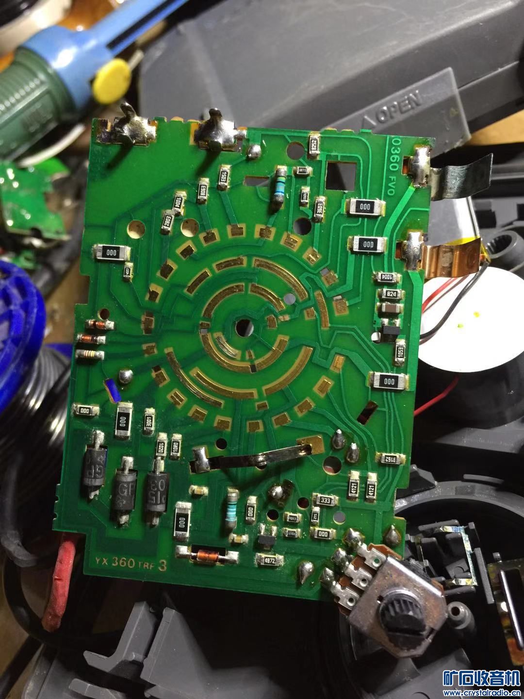

万用表原来是好的,有一天量交流电压时发现指针反打,其它档位都正常,电路板上的元件都大概量过没发现有问题,请问是那里出问题了???谢谢!!!
发表于 2018-12-13 12:03:45 | 显示全部楼层
检查二极管D1,D2
 楼主| 发表于 2018-12-13 15:46:38 | 显示全部楼层
所有二极管在板上我都测量过,都没发现有问题。
要焊下来测量吗??
发表于 2018-12-13 16:20:31 | 显示全部楼层
交流档指针反打应该是交流整流二极管坏了,最好拆下来测下
 楼主| 发表于 2018-12-13 22:20:31 | 显示全部楼层
谢谢!!请问是不是图中黑色那三个二极管??
发表于 2018-12-14 11:13:16 | 显示全部楼层
应该是,不过型号看不懂,可以拆下来测试下再说
发表于 2019-6-5 11:56:14 | 显示全部楼层
二极管烧了一个,另一个好的。最好找到电路图,好分析确定。
