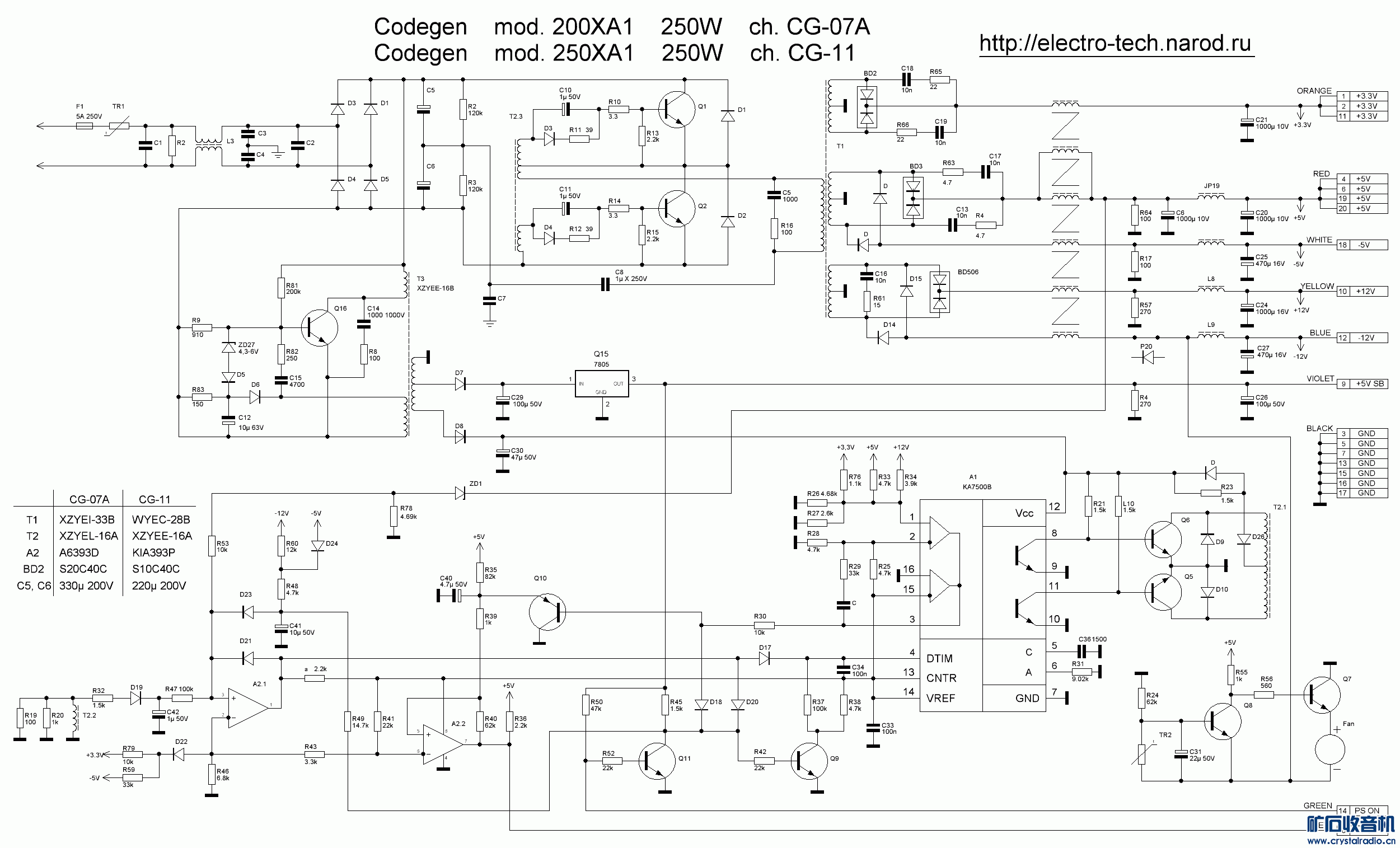

哪位大师知道第三对三极管的作用及工作原理。
补充内容 (2018-12-12 16:15):
图中3号方块里的原件是干嘛用的,怎么工作的?
补充内容 (2018-12-14 14:04):
[color=Re[背面图在14楼/color]

发表于 2018-12-12 15:35:44 | 显示全部楼层

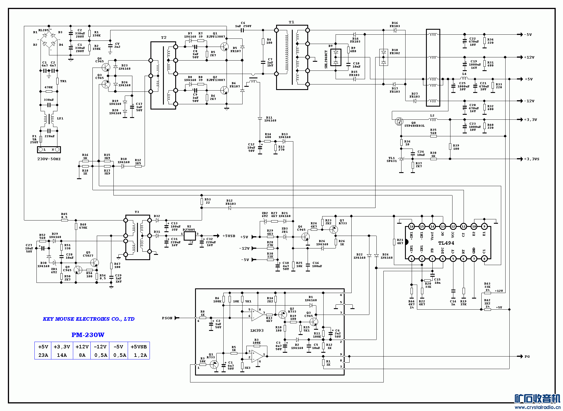

抄都不用抄,TL494半桥,BJT的电路,就是下图这种东西,电路基本没有什么区别,非常成熟(抄烂了的东西)的设计
发表于 2018-12-12 19:40:31 | 显示全部楼层
图都给了就再多几句,1里面的是反并联二极管(我发的第二个图上的D1,D2),用BJT的就需要,用MOS就不用,详情自己去找书看半桥电路原理,2里面是推驱动变压器的(第二个图,Q5,Q6),这个是很老旧的设计了,基本被淘汰的东西,3那里多半有一个是TL431 ,而不是什么三极管,回答完毕

3哪里真的是两个c1815的三极管。不是tl431.

那是两颗驱动用小功率管

过流保护电路。
