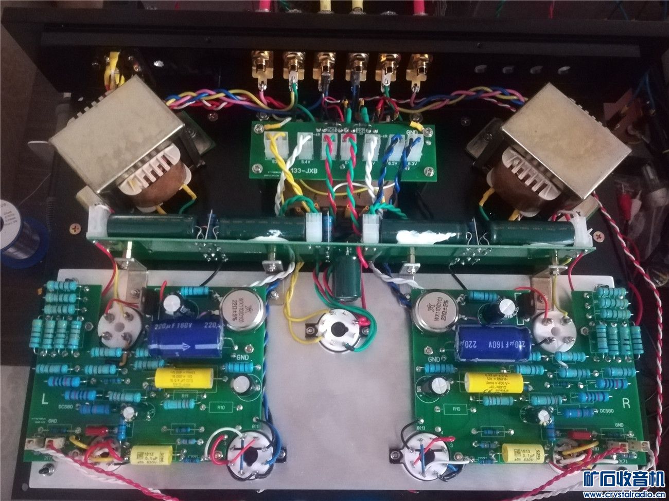

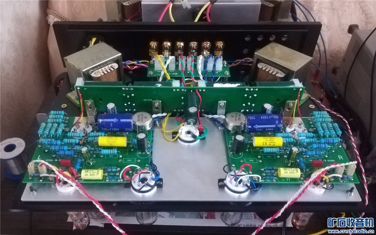

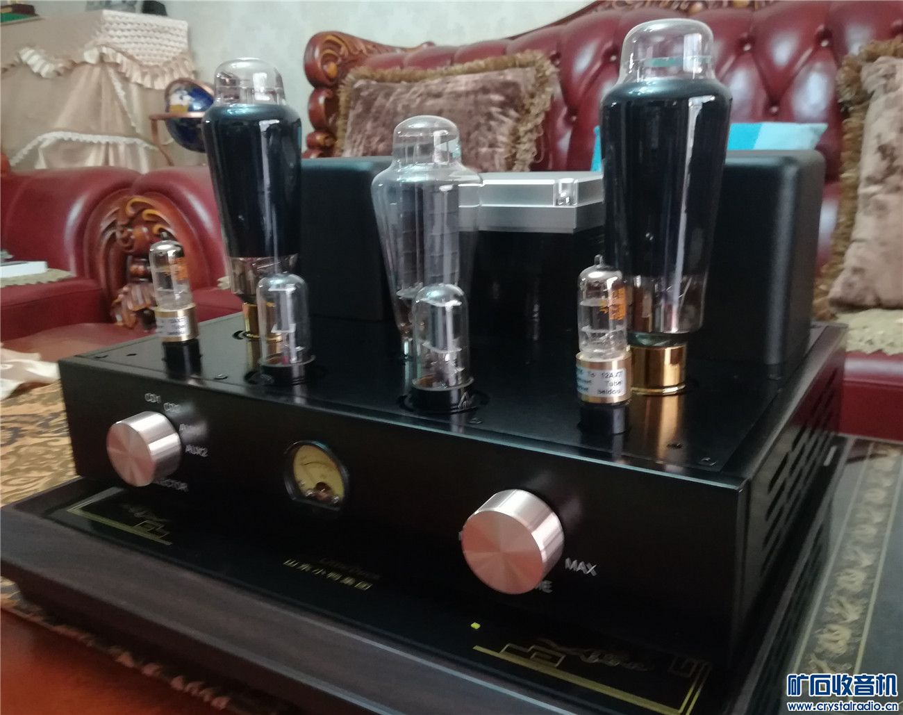

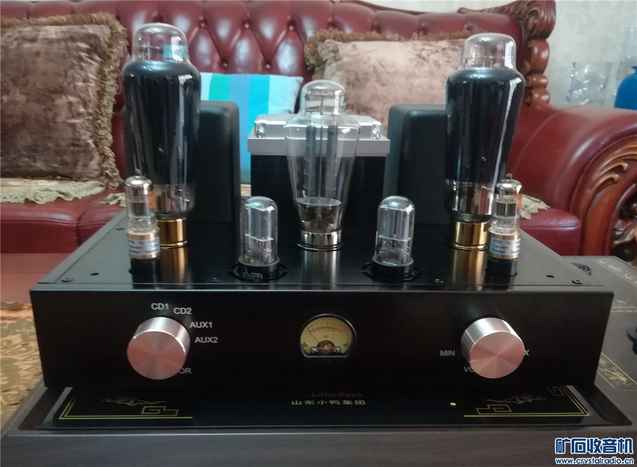

前前后后折腾了近一年,可以出来溜溜了。
设计:
制作:
参考电路:

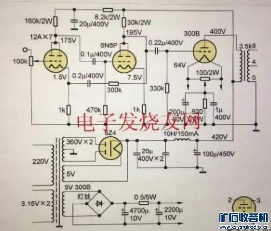

发表于 2018-12-12 10:49:12 | 显示全部楼层
自己做的吗?
 楼主| 发表于 2018-12-12 11:06:58 | 显示全部楼层
自己设计和制作,机箱是自己设计,找工厂加工的。

发表于 2018-12-12 14:45:31 | 显示全部楼层
楼主,用的是什软件呀?
 楼主| 发表于 2018-12-12 15:44:14 | 显示全部楼层
fgd126 发表于 2018-12-12 14:45
楼主,用的是什软件呀?
用的SOLIDWORKS

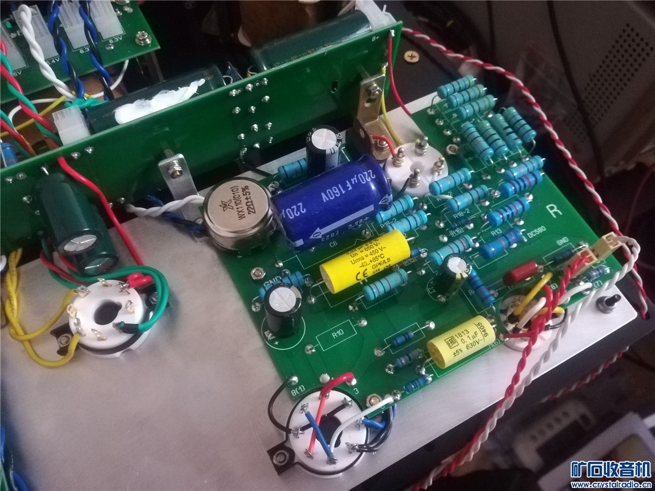

发表于 2018-12-12 16:12:20 | 显示全部楼层
这个制作可以说是介于牛A与牛C之间,如果加上一套钣金设备一个人可以撑起一个工厂了!佩服! PCB板电路也是自己画的吗?
发表于 2018-12-12 16:51:38 | 显示全部楼层
漂亮!52B颠倒过来就是B52了,牛
发表于 2018-12-12 16:58:11 | 显示全部楼层
很棒的制作
发表于 2018-12-12 17:17:36 | 显示全部楼层
看着爽啊!
发表于 2018-12-12 17:20:33 | 显示全部楼层
52B...看着就爽!!!
