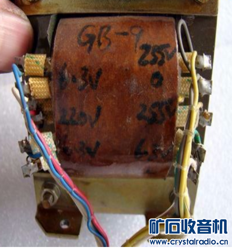

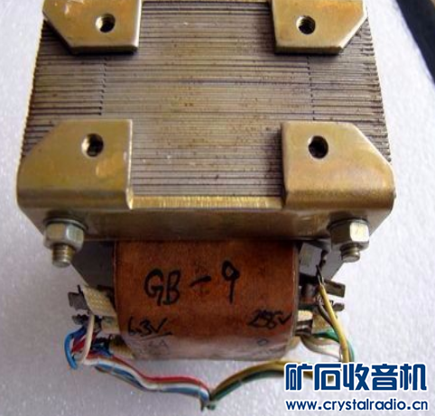

只有手写的gb-9几个字,次级是3组6.3V,两组255V电压,但是没有标电流,体积大小未知。

貎似是电子管GB-9毫伏表的电源变压器,功率不大用作前级放大的电源还将就。

印象中GB-9毫伏表的高压电流是20mA DC.

查了一下收集的资料,GB-9的电源牛参数如下:
DB-21-169型,输出255-0-255V 20mA,  0-6.3V 0.6A,  0-6.3V 0.7A,  0-6.3V 0.4A

        这个变压器做个小功率耳放不知行不行。

GB-9B毫伏表电源变压器功率很小,适合做前级,做耳放也只能用6N2推6N1。

另外一个上面就是这个参数,价格都是70一个。还以为GB-9功率会大一点

是的,光看着做工还是不错的,实际功率应该不止20mA
