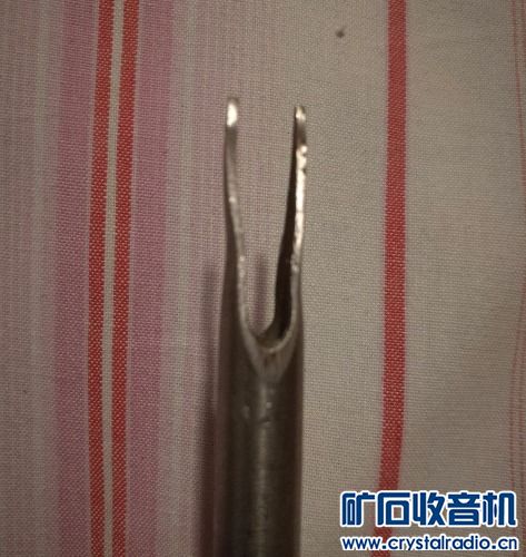

没有专门工具连拆都拆不下来

heroicjzu 发表于 2018-12-11 19:51
没有专门工具连拆都拆不下来
用这个拆电位器,自己用管子做一个。

 楼主| 发表于 2018-12-11 21:29:06 | 显示全部楼层
sjp 发表于 2018-12-11 21:25
用这个拆电位器,自己用管子做一个。
能工巧匠啊
