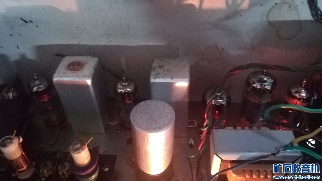

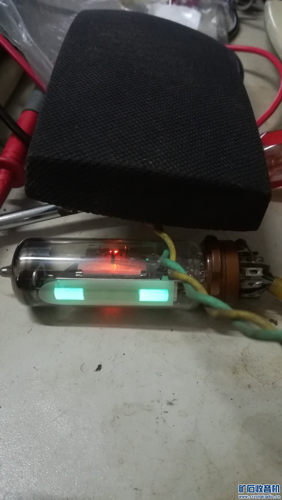

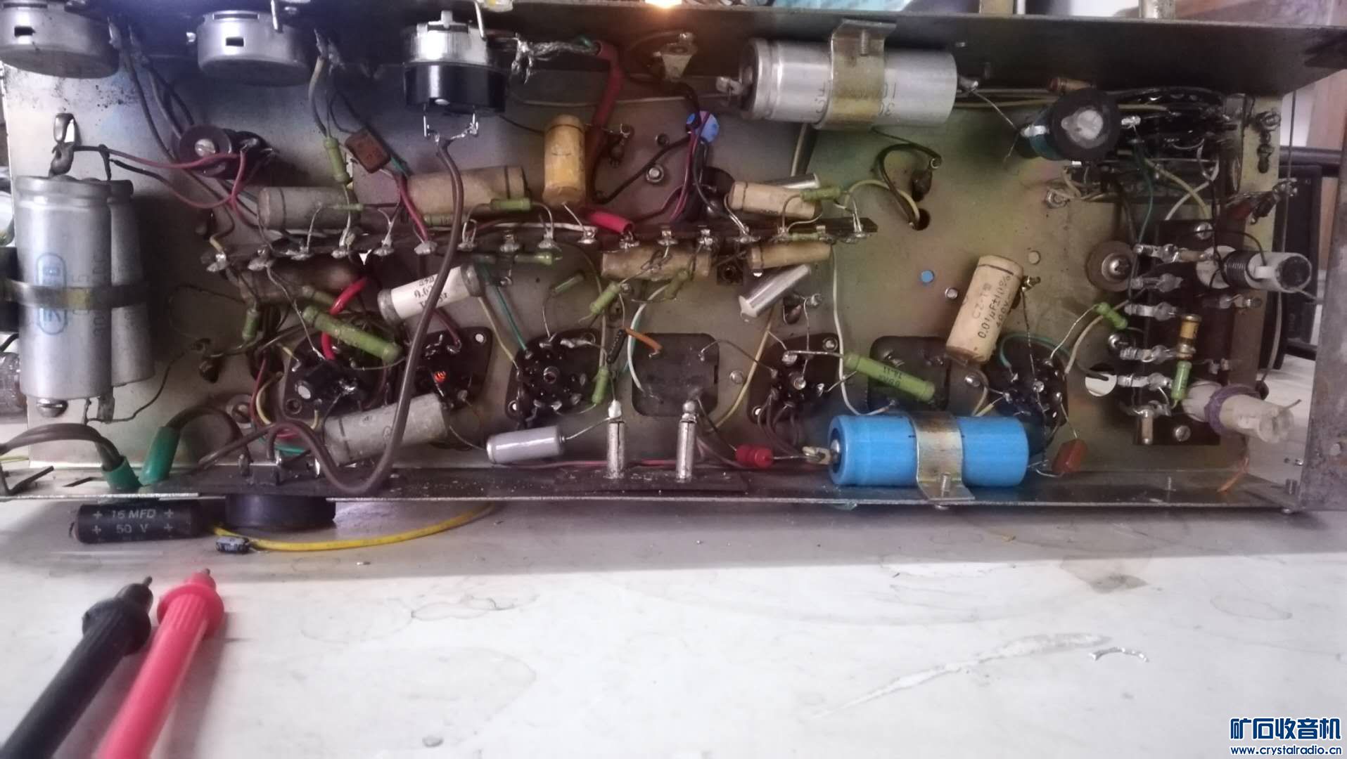

网上收来一台凤凰602六灯收音机,通电试机发现6个管子都亮,但无声音(寂静无声)。经检查先后更换了音量电位器(可调端损坏),输出变压器(初级开路),已测试过整流电路6z4有250v电压输出,参照电路图各点电压基本正常,调台时猫眼轻微动,基本上是不动。除了6管没有换着试过,我已无计可施了,特意上来请教论坛各位高人指教一下,看哪里还要检查更换的。

还是先从低放查起,把电位器旋到百份之七十左右,用起子觸碰电位器的二个焊片上,听喇叭有否沉重的咯咯声,有說明後面推动及功放正常,否則要先从后级查起。

输出变压器初级开路时间长了,6P1会坏掉。

已经试过触碰电位器远地端,喇叭还是没任何声音,我怀疑是6P1或者是6N2坏了,但觉得电子管应该不容易坏。

先栓查6P1屏极幛槁极有否250伏左右电压,陰极12伏左右电压,如正常,那就是6N2级问题了,

你好,6P1,阳极有300伏,阴极无电压,触碰阳极时喇叭有沙沙声,不知道是哪里有问题。

如果屏极帘栅极都有200多伏的电压,而阴极无电压,那6P1坏了。不是灯丝亮就是好管当然也应该查一下第一栅电阻是否完好。

关了收音机,栓查陰极电阻约250欧姆,如果有,那是管子坏了,如没有查那只陰极电阻及电解电容有否短路。

谢谢指点,测过阴极电阻300欧正常,现在买管子回来换试试
