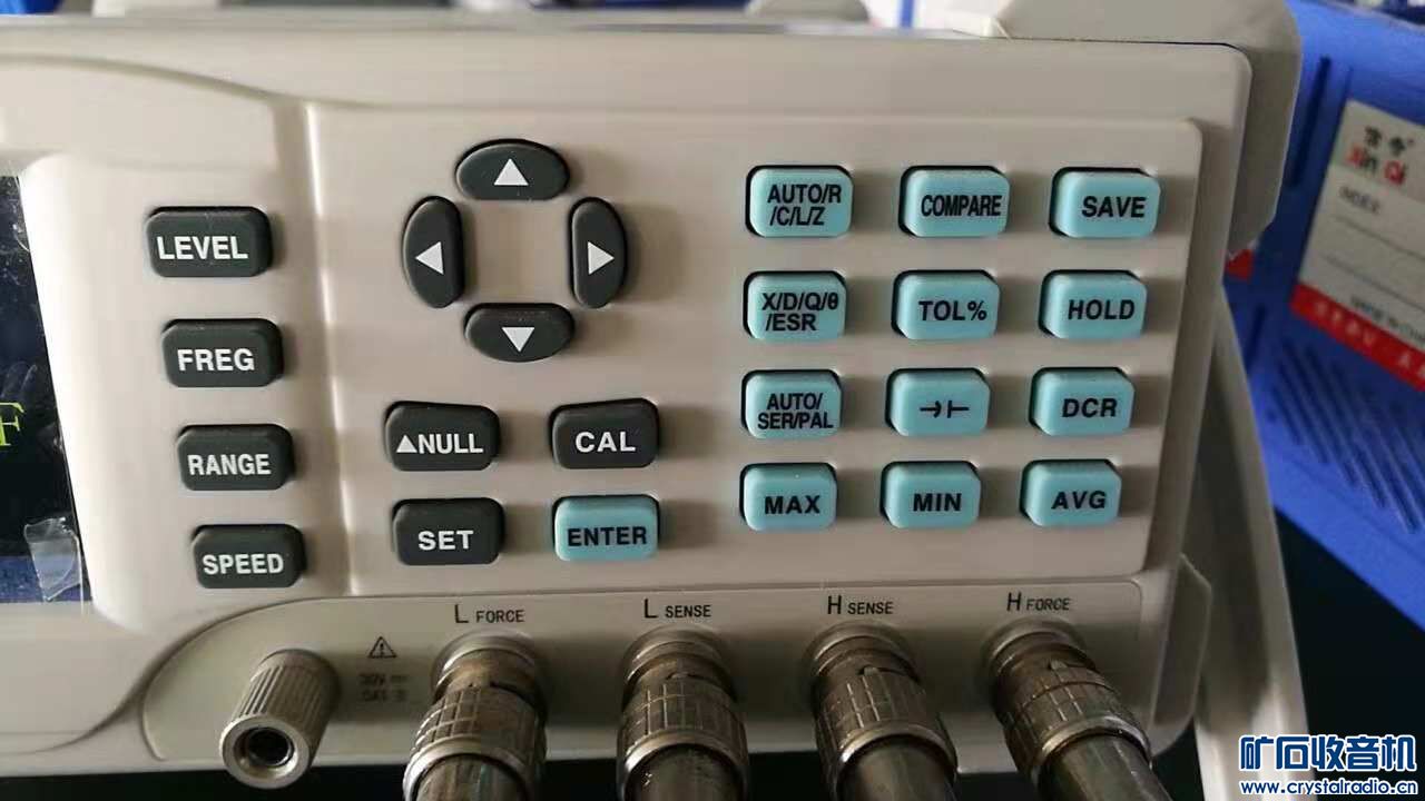

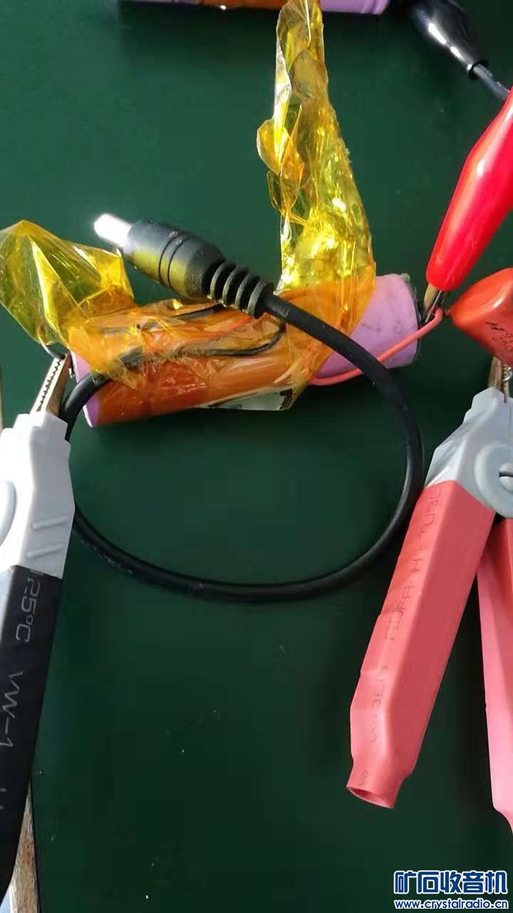

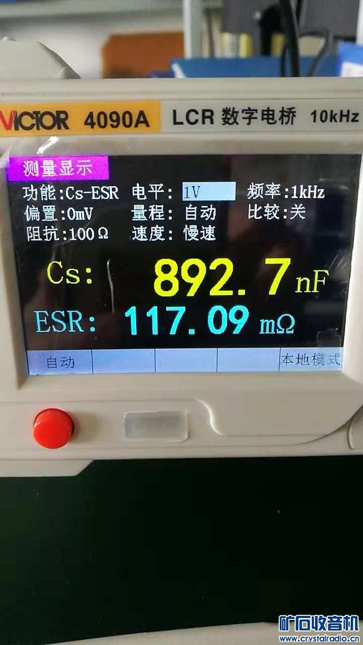

        看到有用电桥测试电池内阻的介绍,今天用电桥测试了几个锂电池内阻,这个电桥我没用过,具体设置也不清楚。只知道用1K测试,测试结果跳动也很大。请教电桥设置是否正常?读数是否正常?测试方式需要改进吗?
        ESR值跳动范围10左右。
1、操作界面
1、操作界面

5、6号两节并联
5、6号两节并联

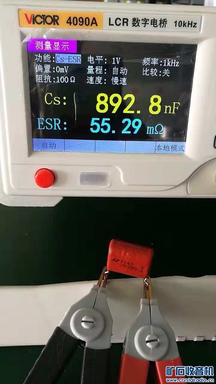

914电容参数
914电容参数

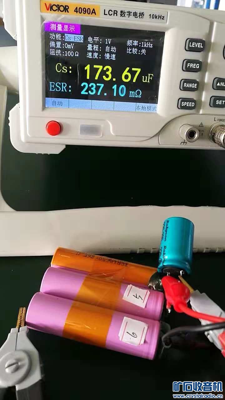

220uf的电容测试结果以及单节1电池串联220uf的结果,串联220uf时ESR值变化在1到2之间,不会像串联914那样跳动到10左右。
220uf的测试结果才173uf
220uf的测试结果才173uf
单节1串联220uf测试结果
单节1串联220uf测试结果
