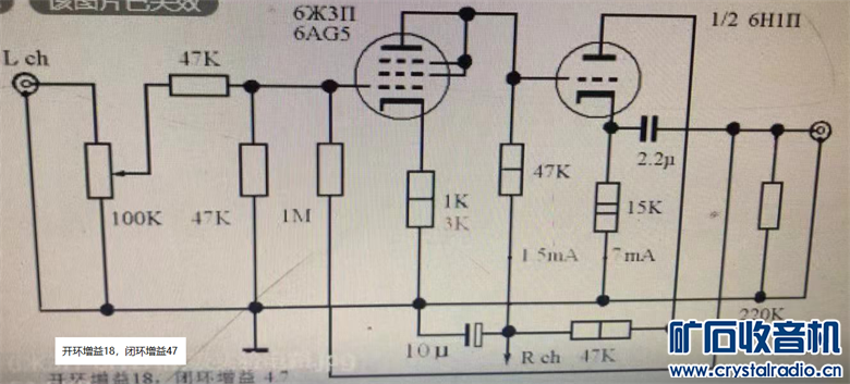

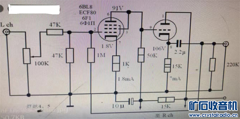

朋友给的前级图,不知做哪一个比较好,请老烧们指点下,谢谢,
第一幅图:360V供电      第二幅图:320V供电     第三幅:300V供电

发表于 2018-12-11 11:57:24 | 显示全部楼层
总体架构一样,末级输出又一样,实际上音色就取决于你用的第一季管子。前两个找不到接三的曲线,第三个能找到。看样子线性不错,因此推荐第三款。另外第一、二款的输出级三极管的U都低于第三款,同样还是推荐第三款。价格上,更是第三款的优势。

发表于 2018-12-12 07:55:52 | 显示全部楼层
个人不建议前级使用五极管,哪怕是接成三极管也不很理想主要是噪声问题还有麦克风效应
