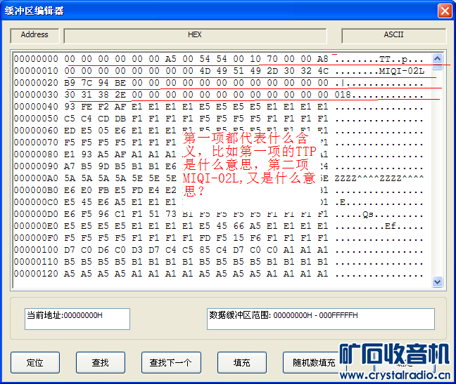

缓冲区代码都是什么含义
发表于 2018-12-11 08:06:49 | 显示全部楼层 |阅读模式
哪位朋友知道

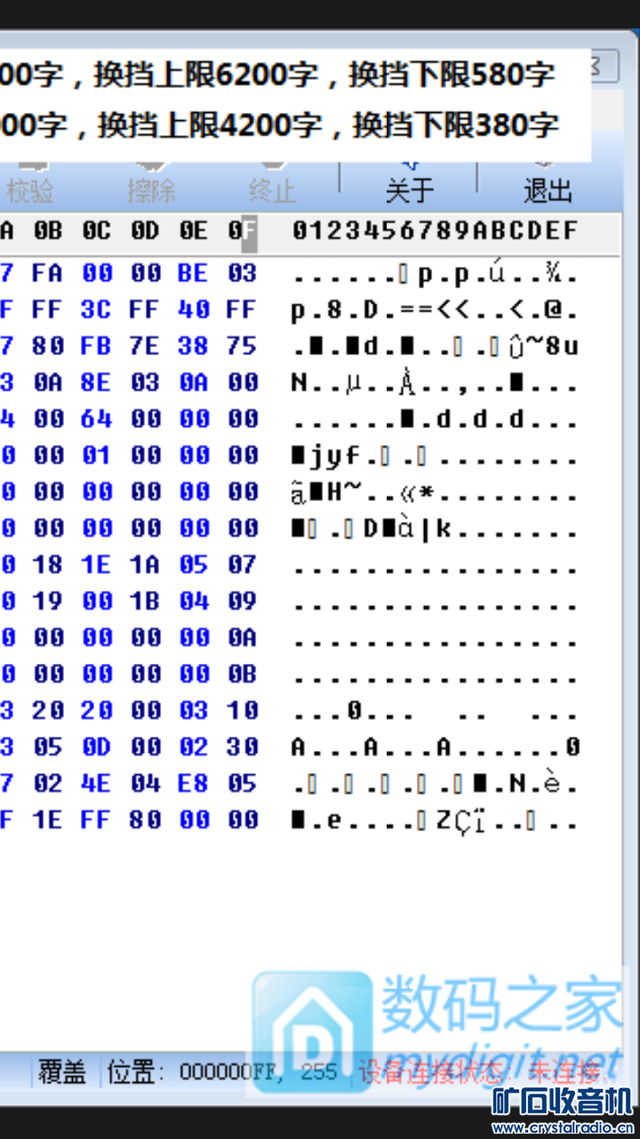

没啥,把那个16进制转换成10进制就后面的数字对应起来了。
发表于 2018-12-11 12:31:15 | 显示全部楼层
十进制6000就是0x1770
十进制6200就是0x1838
你看能找到对应关系没有?

2楼说得没错,楼主可能以为大家都在与他做同一样的事情。这个是将文件用二进制方式显示出来,最左边是地址,中间是十六进制显示,右边是对应的ASCII码字符,非可显示的字符一律用.表示,以前用DEBUG程序编辑文件时也是这种格式,可是天知道楼主打开的是什么文件。

0x54="T"
0x70="p"
hujj 发表于 2018-12-11 19:44
2楼说得没错,楼主可能以为大家都在与他做同一样的事情。这个是将文件用二进制方式显示出来,最左边是地址 ...
是这么个情况,我昨天修了个dvd    故障是不能进出仓,然后再网上下载了个dbd数据  写入25T80里,通电。试机dvd能进出仓了,可是进出仓的按键是原
  快进键,原进出仓的键无用了,按了无反应,8888显示也乱了,遥控器也乱了,
编程器观察缓冲区代码,不懂了,不知道那一项是改面板控制的代码,第一项代码,改变后都不开机了,多次改变第一项里的代码,都是不开机,说明第一项代码是管开机的,初始码,面板码和遥控板码和显示码在第几项,不知道了,
