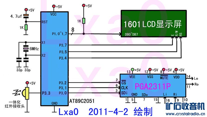

发表于 2018-12-11 13:31:23 | 显示全部楼层
这个比不过PGA2311P:
PGA2311a.pdf
593.48 KB, 下载次数: 551
发表于 2018-12-11 13:32:59 | 显示全部楼层
下边是多年前试验过的:
 楼主| 发表于 2018-12-12 20:24:04 | 显示全部楼层
lxa000 发表于 2018-12-11 13:32
下边是多年前试验过的:
这个看起来确实不错,但是不想整那么复杂,还得搞负电压。。。
有没有电路简单点的?
发表于 2018-12-13 20:02:23 | 显示全部楼层
简单点的就是你那个62429~~~~~~~~~~~
