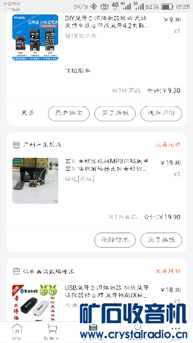

放音时突然一声叫唤(自启动)后重新连接手机却不出声,led指示,对电源控制都正常象是被静音了。。。只好翻出以前TB的蓝牙4.0模块用了三天也自启了两次,这玩意自启时不出声连上手机却怪叫一声很是扰人,所以一直吃灰。今天把新TB的蓝牙4.2换上,第一次试听底噪够大声音小且失真,只好拆下来仔细检查也没发现问题,感觉买到了劣货。没想到第二次接上却成功了,声音明显柔和低音也不错 但音量偏小高音似有不足,待明天找出33k电阻把音量调上去试试。。。
TB的三款蓝牙
TB的三款蓝牙
