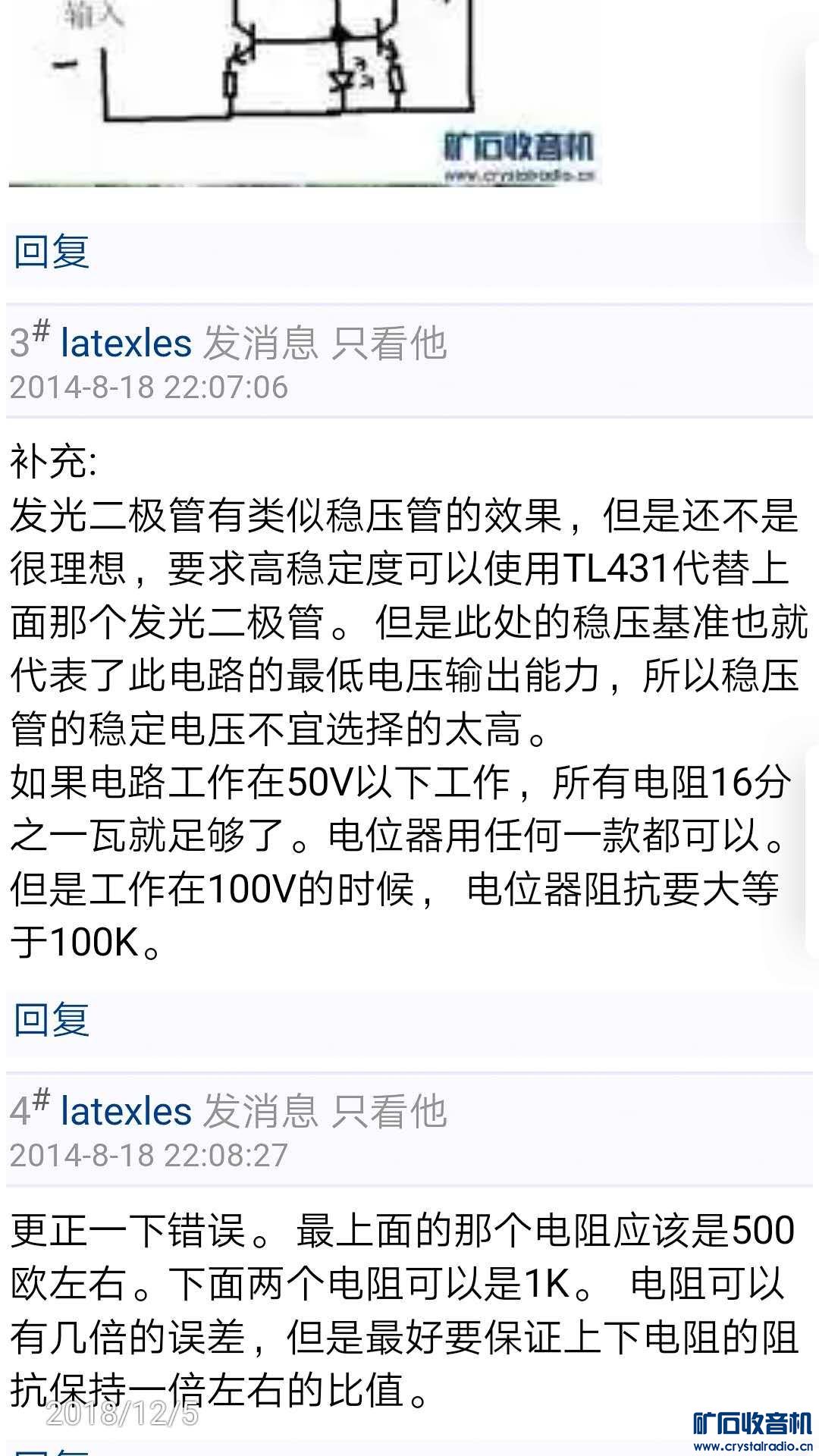

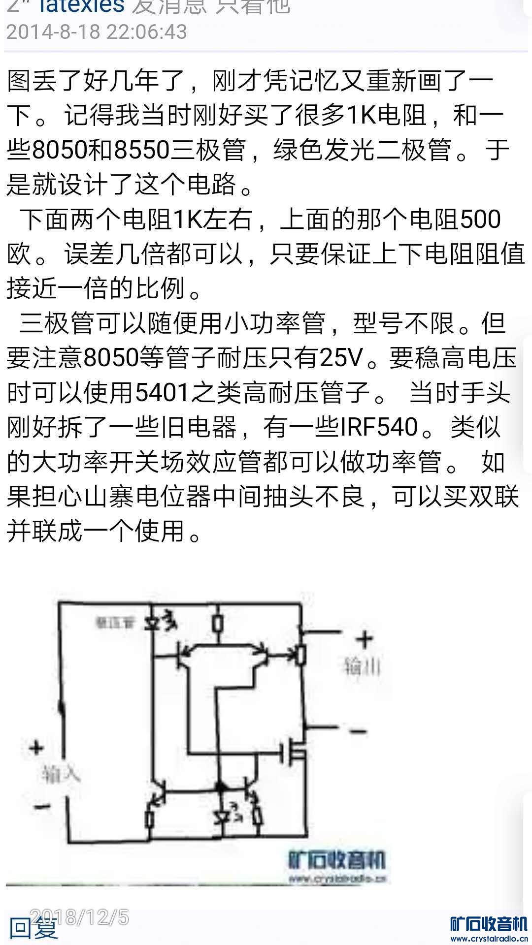

以前用的好好的,最近总是坏上面那两个三极管和那两个发光二极管,我用的9012.用来调最高33伏电压,是不是超压了?
发表于 2018-12-12 08:44:42 | 显示全部楼层
9012 , VCEO极限是30V, 你加的电压极可能已经超过它的极限.
应该是9012先烧,再烧LED.
要么换9012, 要么减小输入电压,
或者,修改电路,让PNP管的承受电压减小.
上面的LED换成稳压管. 稳压值与你输入的电压有关. 换后,应该影响调压输出最小值.
稳压管的值为:最高输入电压-29V. 稳压管的值,不能低于这个值.
同时要修改上面二个三极管E极共同连接的那个电阻. R=稳压管的值/[(LED原压降-0.65)/原R值]
增加R是为了原电流不变
