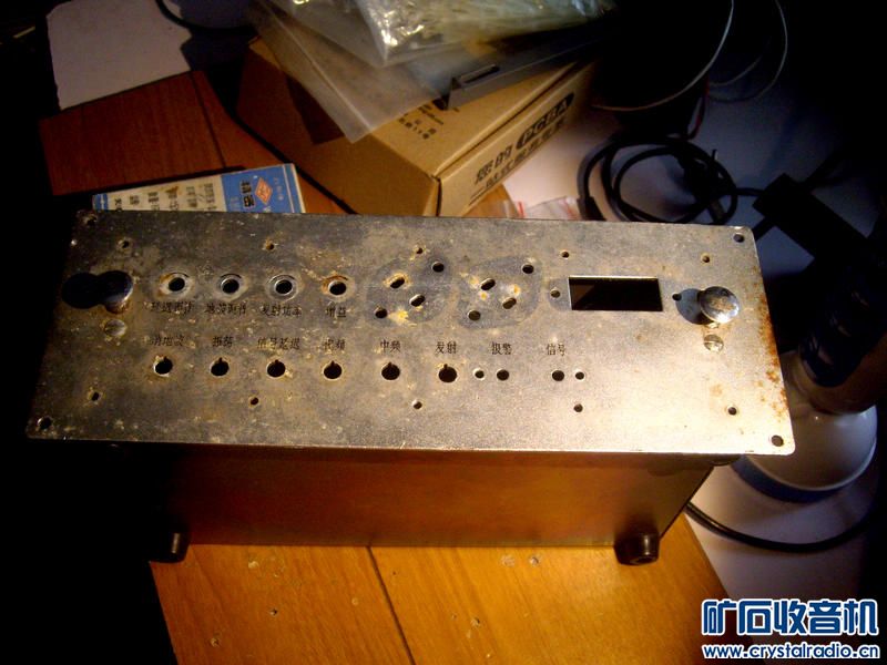

  这是以往收集的老机箱,正合适做外壳:
4

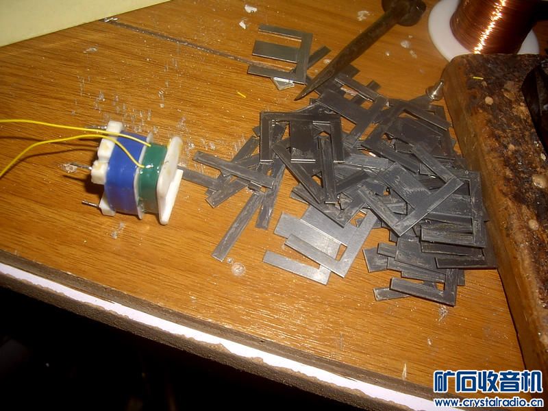

  变压器加绕一个绕组:
22
22

4楼照片的说明:
第一、第二图是面板布局;

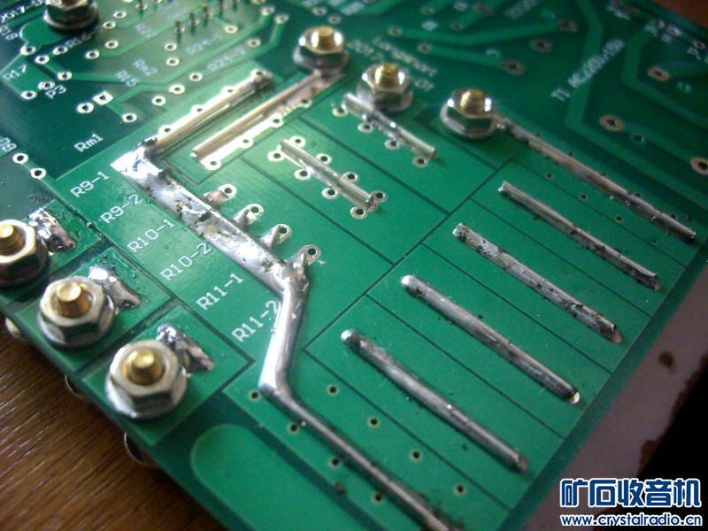

第三图主板汇流条;

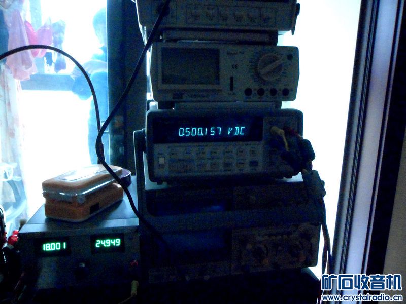

第十一图、第十二图是满量程标定;
