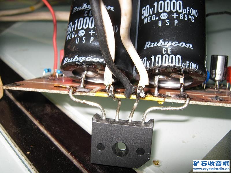

焊接10000UF红宝石电解和8A整流桥堆

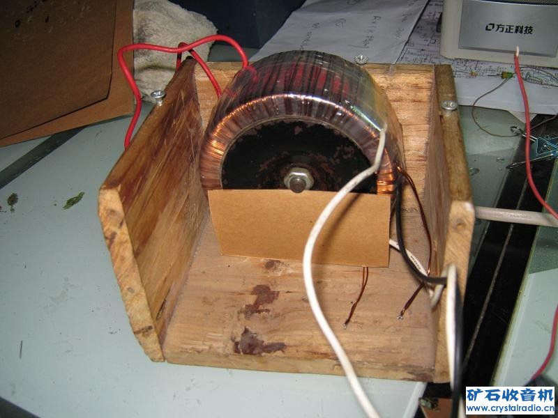

给双LM1875提供能量的环牛,功率有150W吧,原来次级电压是25V×2的,我拆了十多匝,改成18V×2了

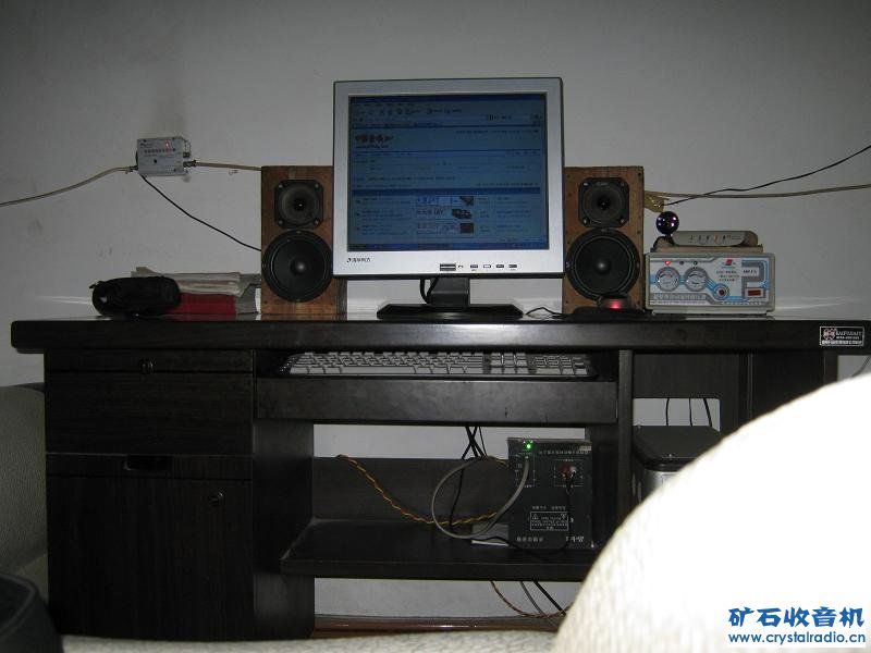

测试通过,让它正式上岗工作,来张工作照!
对于音色音质的评价是见仁见智的,我不多说了。说点客观的东西,因为是纯直流功放,所以声音的细节很丰富,也很清晰,声场定位很准。听《加洲旅馆》第32秒时左边出来轻微的女子叫喊声丝毫毕现,这在我以前的漫步者R201T06音响上可是模模糊糊的。
