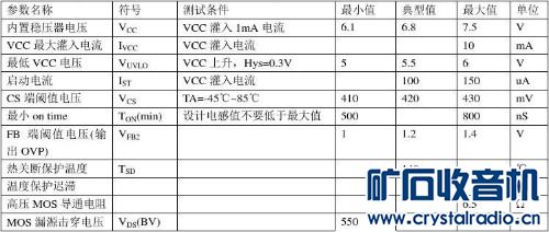

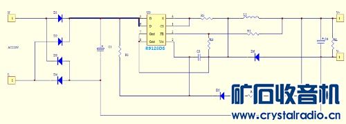

一直想给电动车增加个车灯,正好收到一个12W的射灯原驱动是输出26~42V的恒流源,想用一个AC220V(85--230V)输入的恒流驱动改装用到电动车上,芯片是 R9128ds.百度搜的资料参数见图片,
原来图中R4是820K比资料给出的801K略大,48V电动车正常工作电压在DC42--56V左右,计算当输入直流42V时R4 阻值为42÷150uA≈280K.
用DC48V0.4A的开关电源试机更换
R4为330K时,输出只有2.5V左右,更换R4为200K时出现大约2---30几伏的闪烁电压,接灯大约3S闪亮一次,请问各位大神,是哪里出现了问题,为什么不能稳定输出呢?  启动电阻选多大的才行呢?

因为输入也是低压,所以供电没必要一定是输出级.
这样改试试.R4或D5(与R4相连的,图看不太清)焊开一头(或去掉), 这样芯片就是完全由输入供电.
把R1换成10K, 芯片工作电流是1mA,留点余量,设为3mA,42V-7V=35V 35V/3mA 取10K,电流大概3.5~5mA(42~56V),R1功耗最大是0.25W.
R2,R3是输出超压时限压, R5是决定最大工作电流. 这些都是正常工作后再调节.
发表于 2018-12-10 09:09:34 | 显示全部楼层
这个芯片工作电流不大, 所以驱动电流在300mA内,如果你的灯的工作电流高了,就不能用它.

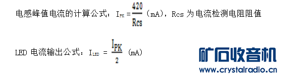

芯片供电相对好解决,改造的关键点是L的电感量。
L的计算公式资料里都有:
设Vin=48V,Vled=32V,Iled=0.3A,f=50KHZ,大概算算,电流取样电阻0.7欧姆,L=356uH。
找个电感表,把L拆下来测电感量,酌情增减匝数把电感量凑到350uH左右再装回去,R5调整到0.7欧姆左右。以上只是根据资料设个参数举例,您要根据自己的情况再算算。
然后改供电电阻阻值和过压保护分压电阻阻值,这个简单,资料里都有。
如果没有电感表,先改改供电电阻阻值和过压保护分压电阻阻值,按你的实际情况改。现有情况是灯闪,大概是超压保护了,改R2、R3到不保护为止。然后听声音测温度,如果能听到嘶嘶声或芯片、电感温度高,再尝试增减L的匝数,调整电感量。改L之前,最好把电流取样电阻R5的阻值改合适了,公式R=420/(Iled*2)

看图图中R1与整流后的输入端相连,应该是作为启动电阻吧?看资料R1电流最大值150uA, R1的取值不应该42V÷150uA≈280K吗?  我没有280K的电阻,就用了330K  和200k电阻分别实验的
发表于 2018-12-10 11:54:51 | 显示全部楼层
龙王 发表于 2018-12-10 11:51
看图图中R1与整流后的输入端相连,应该是作为启动电阻吧?看资料R1电流最大值150uA, R1的取值不应该42V÷ ...
是的
如果输入仅仅是启动,那么要输出供电需要R4+D5.
我这种改法是直接输入供电,R1提供持续供电,R1改10K, R4去掉,不再输出供电.输入启动是高压时,这样R1功耗小,低压没必要输出供电.这样减少芯片自身影响.
