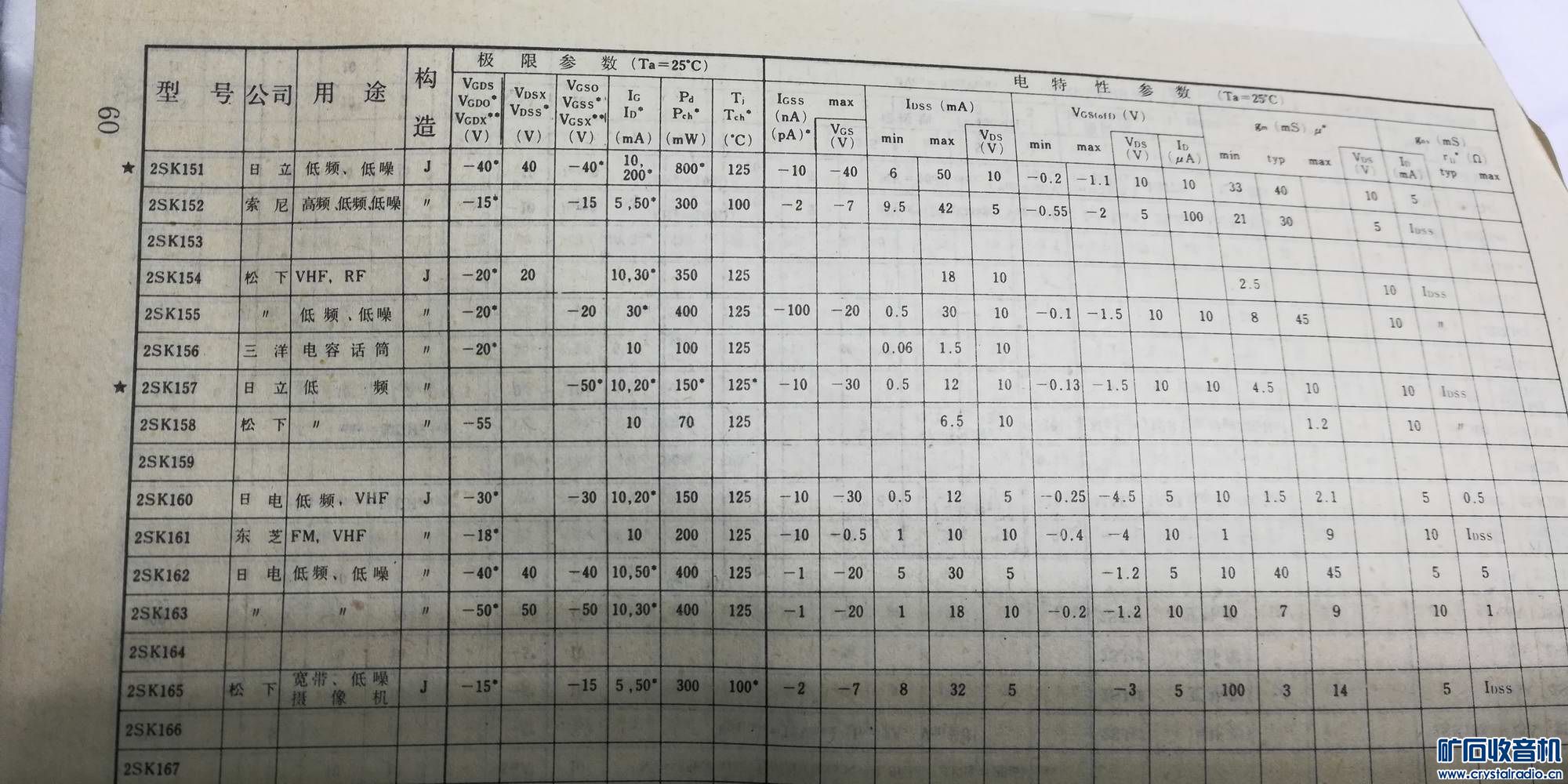

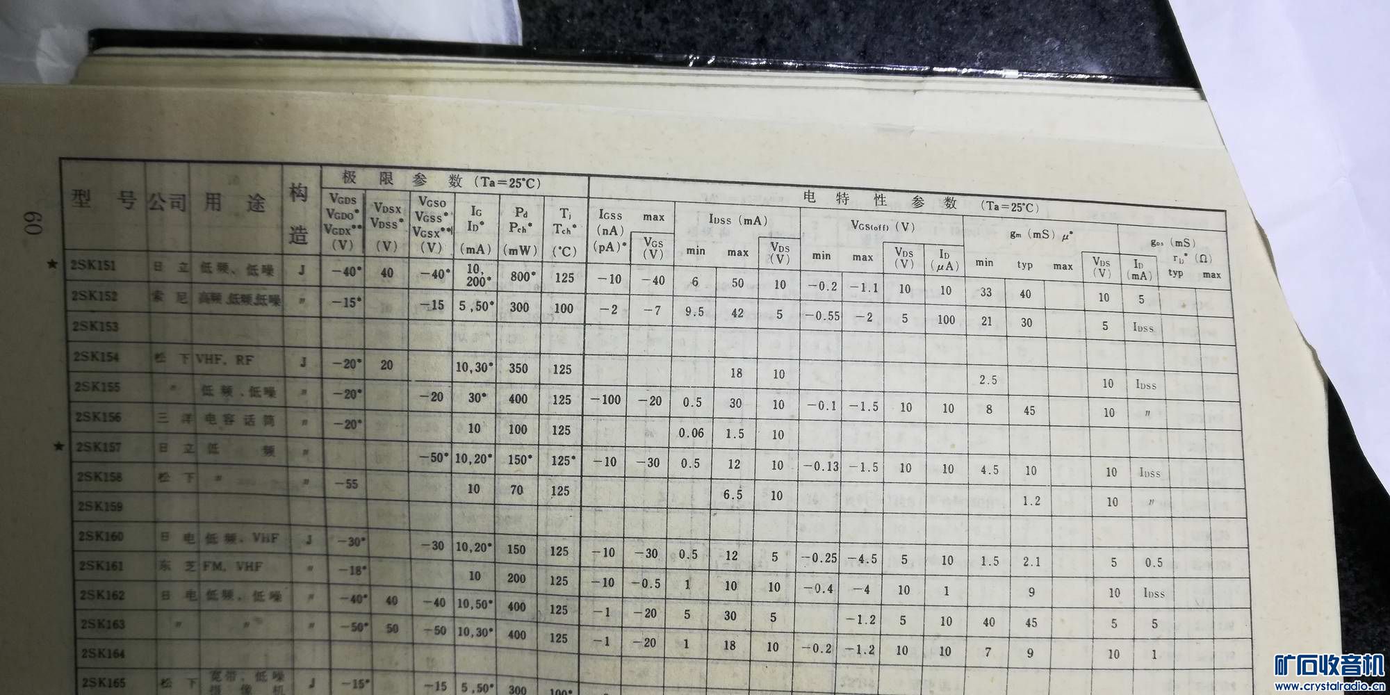

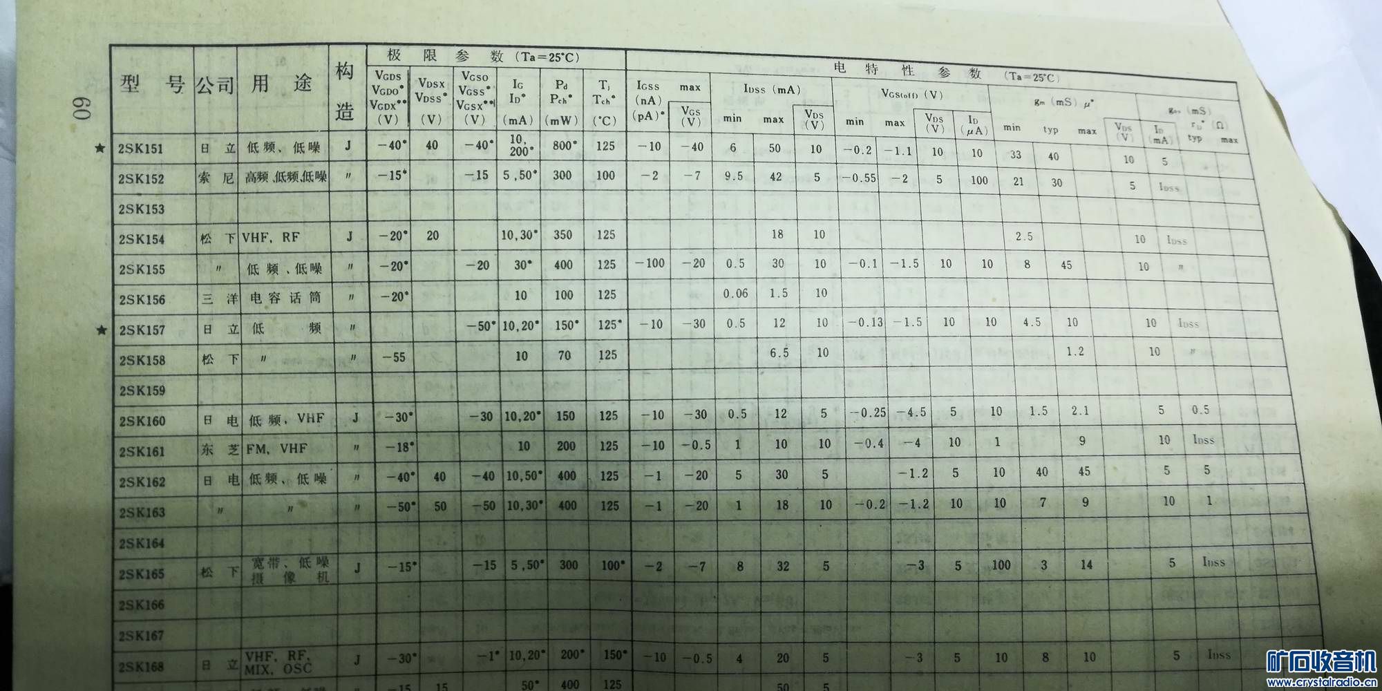

发表于 2018-12-9 20:28:00 | 显示全部楼层
就是2SK163。
只是没找到它的资料。

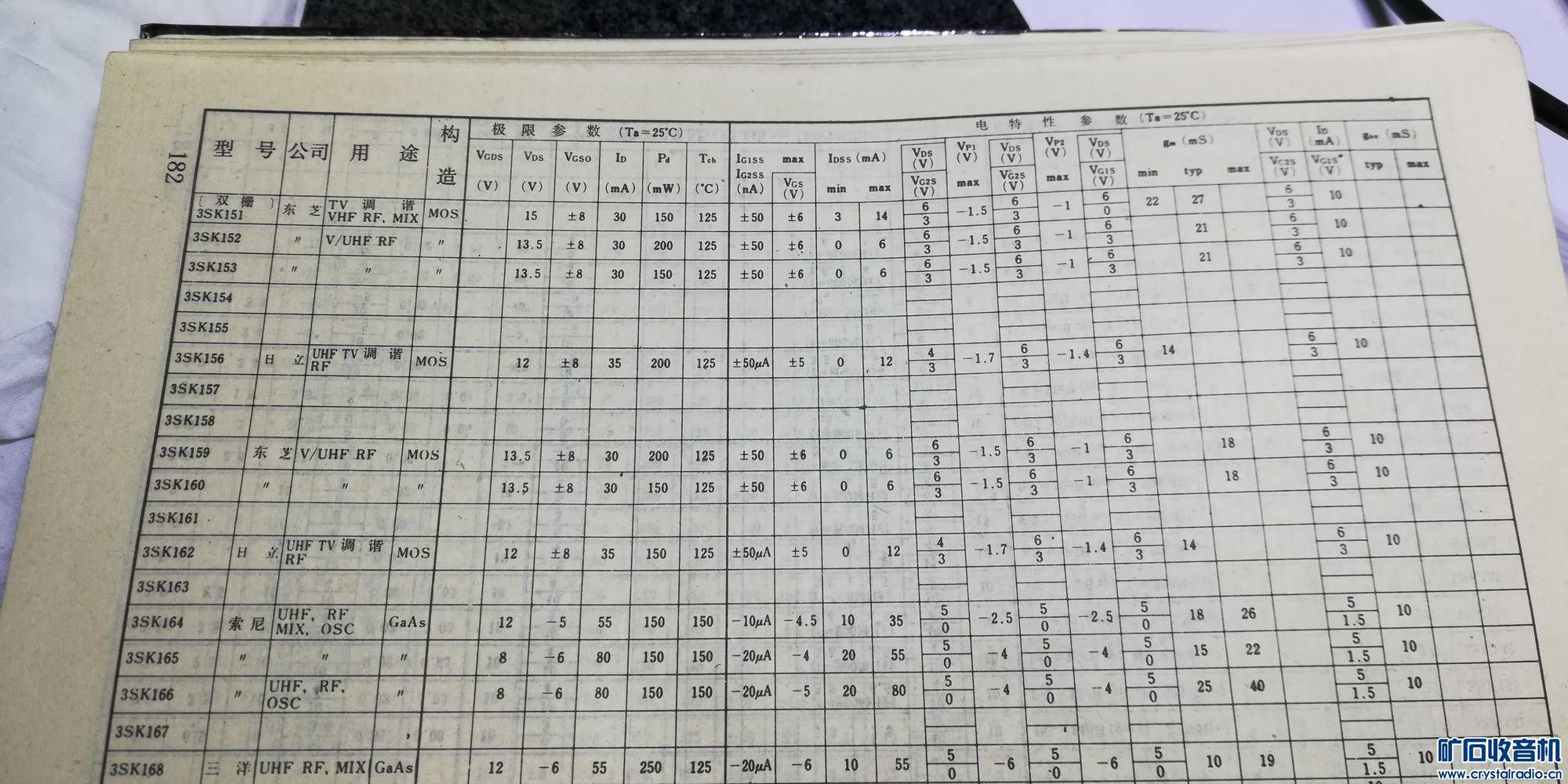

发表于 2018-12-9 22:12:48 | 显示全部楼层
有3SK163的这个没参数。
