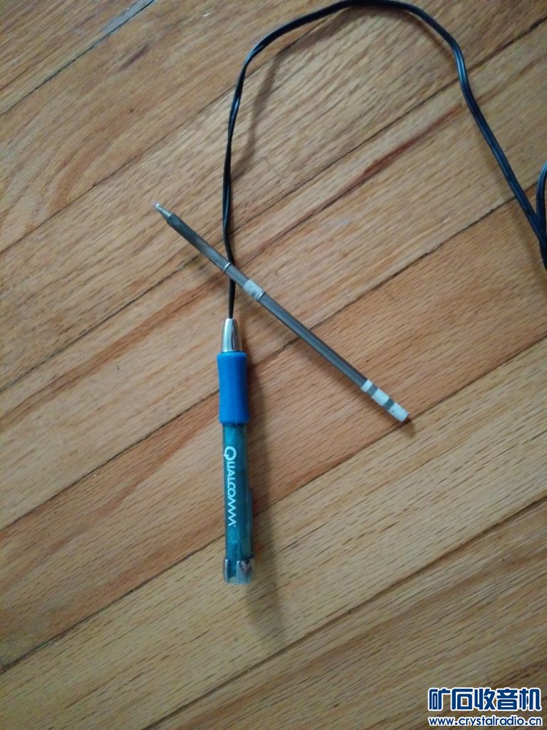

一、DIY手柄(可拔插)
为造成可拔插,(虽然我只有一支T12,但以后或者会买更多的型号。)所以用了两支原子笔。一支较粗,一支较细。T12应是刚好可插入较细的原子笔内。而较细的原子笔又刚好可插入较粗的原子笔内。
先把细的原子笔截成合适的长度。在靠近笔的末端打两孔使刚好能放进电源线(看图)。电源线分好"+"、"-",插入小孔。然后插入T12。这样电源线刚好顶着T12,使不能从笔杆的另一端穿出。由于笔杆是半透明的,所以你可看到T12上的"+"、"-"接头。在笔杆上做好标记。拿出T12,然然后在笔杆标记上开孔。调整铜片的形状,及笔杆上孔的形状。使铜片能通过笔杆的孔能接触到T12的电极。然后把电源线按图示穿好,焊在铜片上(注意分好"+"、"-")。用胶布或胶纸带固定电极(固定一下就可以了,因为当细笔杆插入粗笔杆后电极会被两笔杆压紧)。

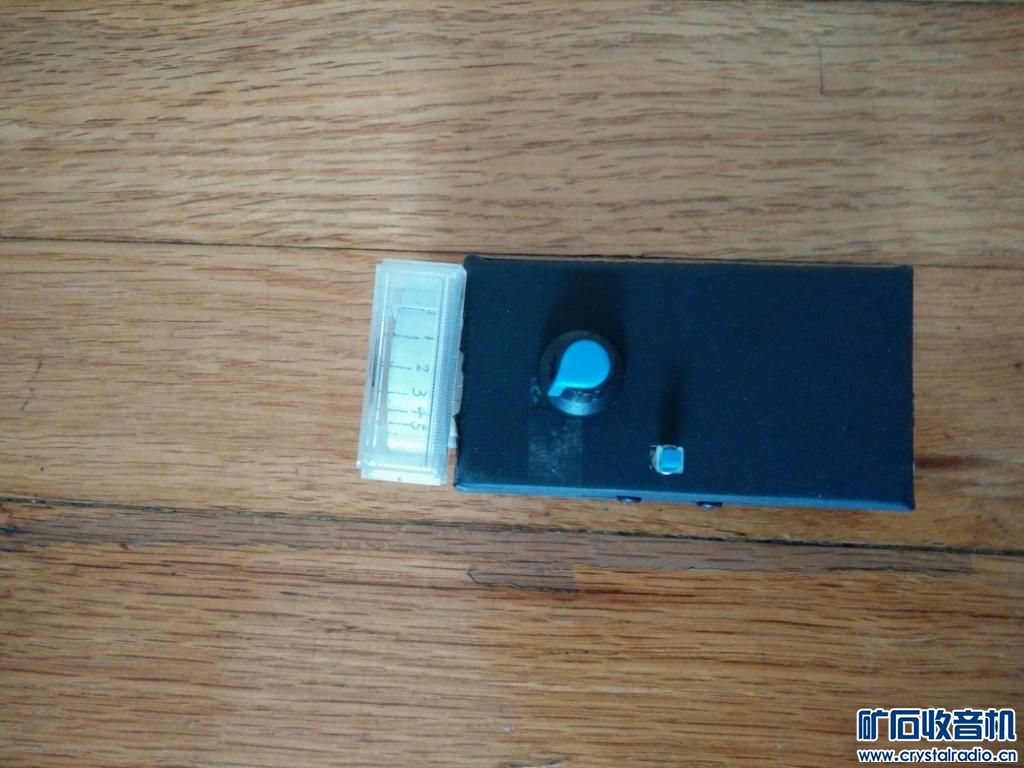

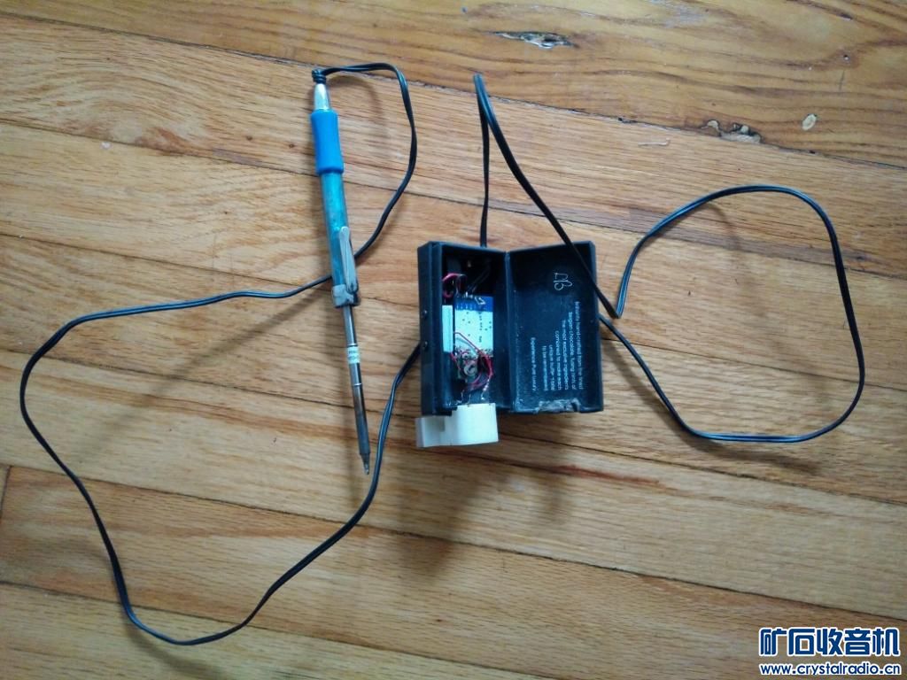

二、T12控制台
我这块控制板买的时候没有仔细看。买回来后也没细看。放了几个月,结果拿出来一看跟网上卖的完全不一样。网上也找不到接线图,只好自己找接线。好在线路都是大同小异。
要改的就是增加一个电压表及一个休眠开关(改动部份见图)。另外增加一个直流电源的插头、插座。这样就可以随意换电源(可以用电池输出的电源、也可以用开关电源)。

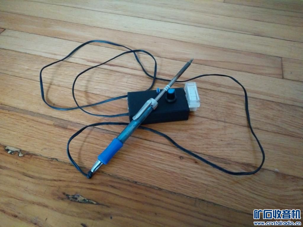

三、使用
基本上装好后就可使用。我是把休眠电压放在1伏。用焊锡丝试了一下,刚好能熔锡。电路中的双色LED灯会用不同的颜色指示岀温度是否达到预设的温度。同时我把它放在电压表内作照明用。
经过一段时间的使用,感觉不错。比我以前用的旧电烙铁好多了!
