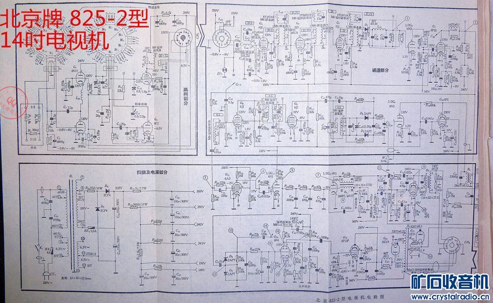

因怀旧最近我收了一台北京825-2电子管电视机,开机有光但无声音,想折腾玩玩,再加装AV输入插囗,用机顶盒收看,现求助坛友老师们,谁有图纸?望提供一下!以及请教如何加装AV输入插囗,还要加什么元件?先谢谢了

图纸不清楚,可以看个大概,从右上角的管子6P15栅极输入视频信号试试吧。

应该用晶体管装个导向缓冲级,接在6N2输入端,这样可以保证驱动。

没有试过,从二楼的图看,右上角通道部分,标注圆圈内1的地方放入视频信号看看图像怎么样,调试好图像声音就好说了。一定要注意隔离以防高压。

1图6N2栅极输入视频信号。2图电位器上端输入音频信号。

该电视机没有静噪功能,楼主的图片是纯光栅,信号通道没有工作,至少高频头高放级没工作,因此没有雪花点。
发表于 2018-12-9 13:45:13 | 显示全部楼层
音频信号输入一般不存在问题。只是视频信号的输入需要与有线电视解调后的极性有关,弄反了会成为照片底片黑白颠倒,这就要试着是从6N2输入还是6P15输入。
