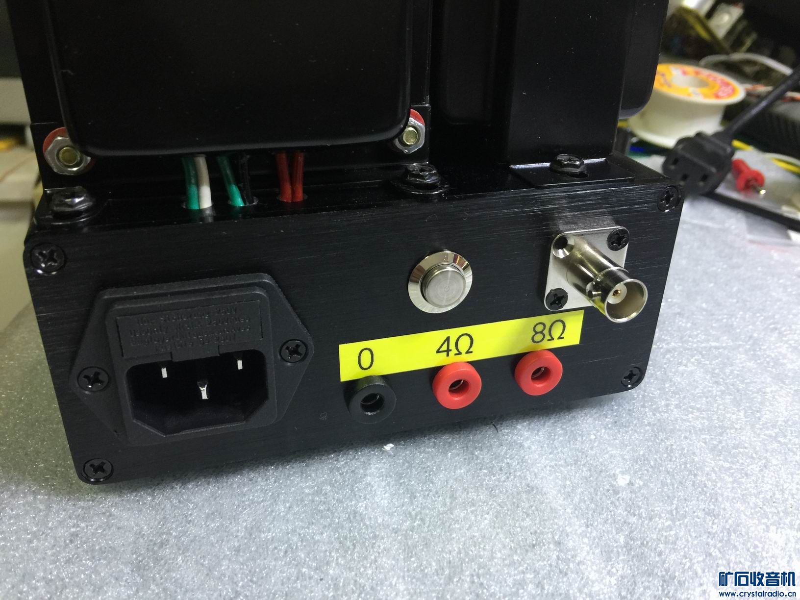

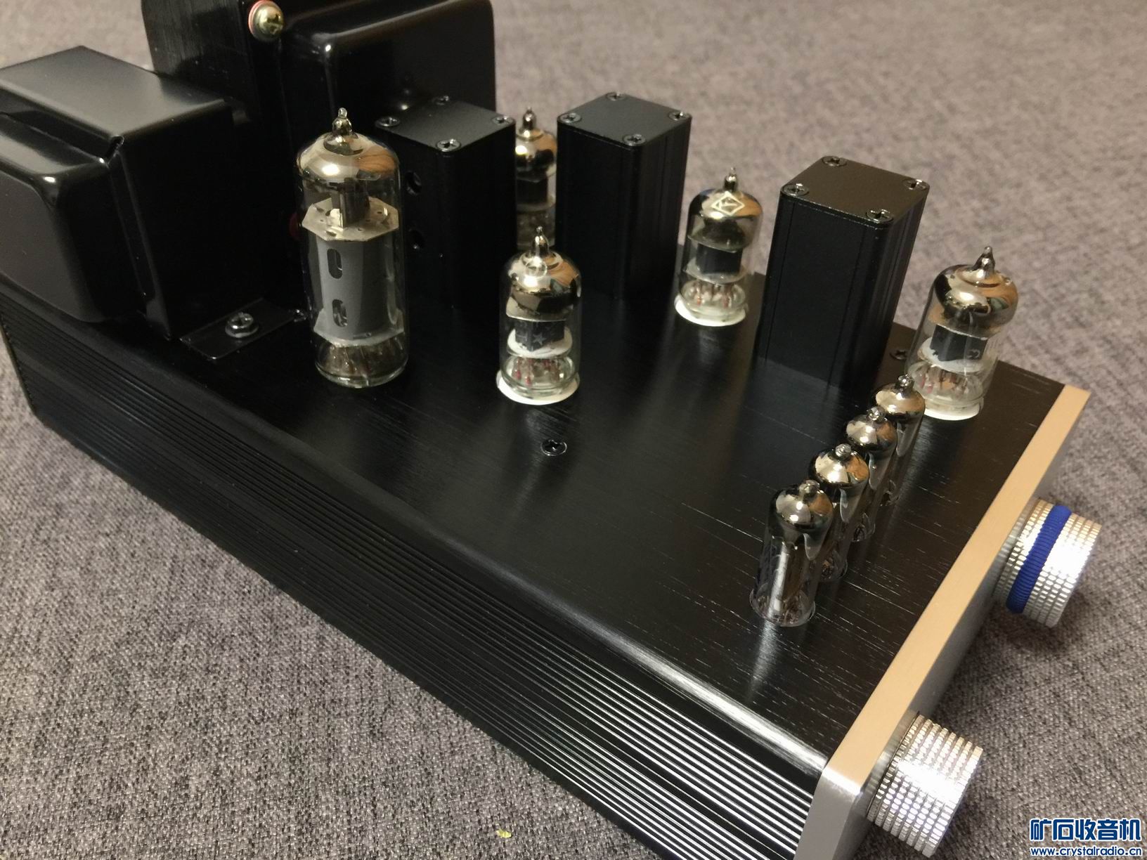

      前段时间试做了胆结石FM,(http://www.crystalradio.cn/forum ... =1670554&extra=)整体效果还算满意,最近又琢磨着给自己升个级,打个补丁啥的,,,工作之余  着手查电路,画板子,找配件,打样,陆陆续续又是几个月时间,于是有了现在的hybrid FM  V1.1版本
      较第一版,纠正了以前有错误的地方,修改了一些不合理的原件布局与原件封装,功放管部分修改为可有支持6P1   6P14  6P15  5686几种管子(通过短接焊盘 方式实现),增加了KCF201V的高频头焊盘,可以更换KCF201V高频头。外观上,前面板更换了调谐和音量旋钮,上一版的旋钮比较大,有点不太协调,这次更换了小些的旋钮,背板更换了电源开关,增加了4欧 8欧输出端子,方便连接不同阻抗的音箱。
不啰嗦了,看图    各位老师多提宝贵意见

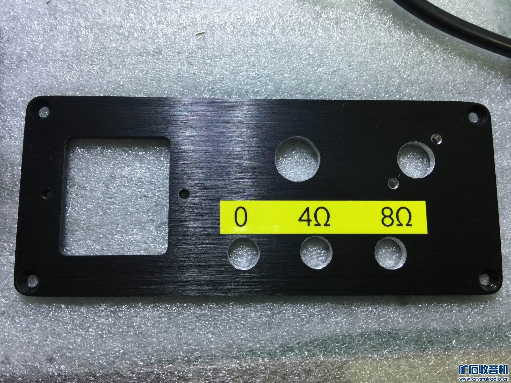

机壳,依然手工开孔,没量 加工厂也不给加工
背板开孔,顺便打个标签纸
各角度外观图
内部图

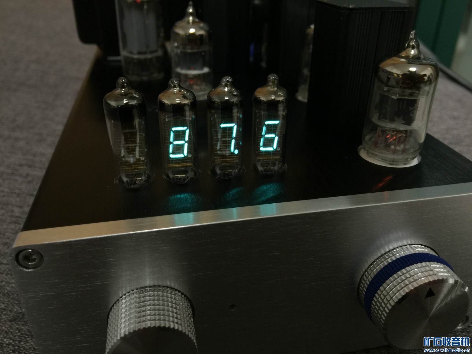

终于看到荧光数码管做显示的啦,漂亮。赞一个。如果用那种网面屏的就更好看啦,我是不是太贪得无厌了
感谢关注,
荧光管频率显示  我去年就开始做了
你说的网面的荧光管  应该是国内的大尺寸的管子吧,,一开始测试了一些国产的管子,效果不太理想  我就选用苏联的管子了。
而且这个尺寸的荧光管,好像没有看到网面的,,
