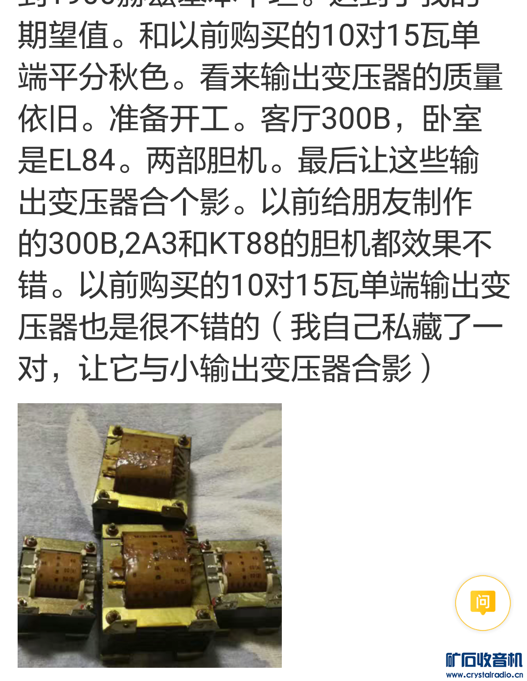

宝尔真电子 老兄,几天前我从你那里邮购的牛牛,已经做成胆机了。使用的管子是EL84效果不错!我的那对15瓦单端,还是许多年前,邮购了10对。给朋友做了9台功放。然后自己留下了一对。
