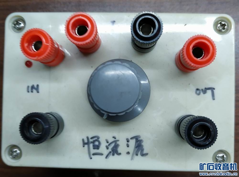

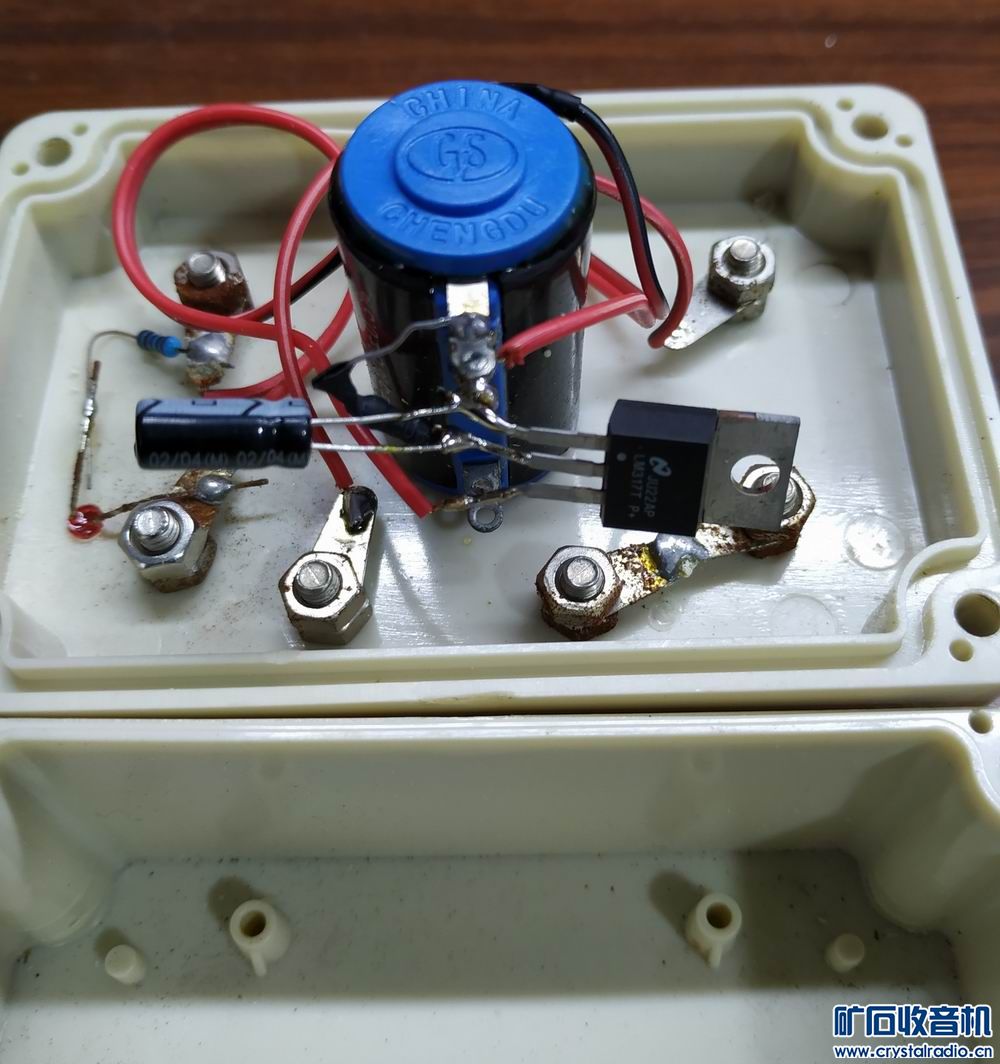

          电子线路实验与维修常常需要测试LED灯珠好坏,稳压二极管的稳压值,操作很不方便。为此我设计了一款简易电路,经我改造试用,效果很好,方便实用。特推荐给同行。
           电路就是取原可调稳压电源输出端,加接了由LM317构成的大约10mA恒流源,并增加了一个恒流输出接线柱和电压表测试转换开关。使用时直接用万用表表笔插在10mA输出与地线,当作测试笔,可测试二极管,稳压二极管,LED灯珠,液晶灯条(分段测试),并显示电压值。

      改电压表接法,可以在测试的时候同时显示器件工作电压,这点很实用。原可调稳压电源可以随意调节供电电压,想恒流精度高,也可以高精度恒流源电路。

这货是玩具表的最佳伴侣,10mA 可估测1毫欧。
如139可估测10毫欧,219可估测1毫欧。
