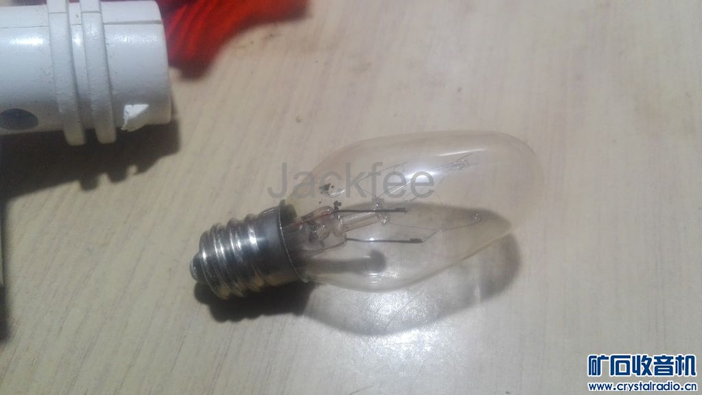

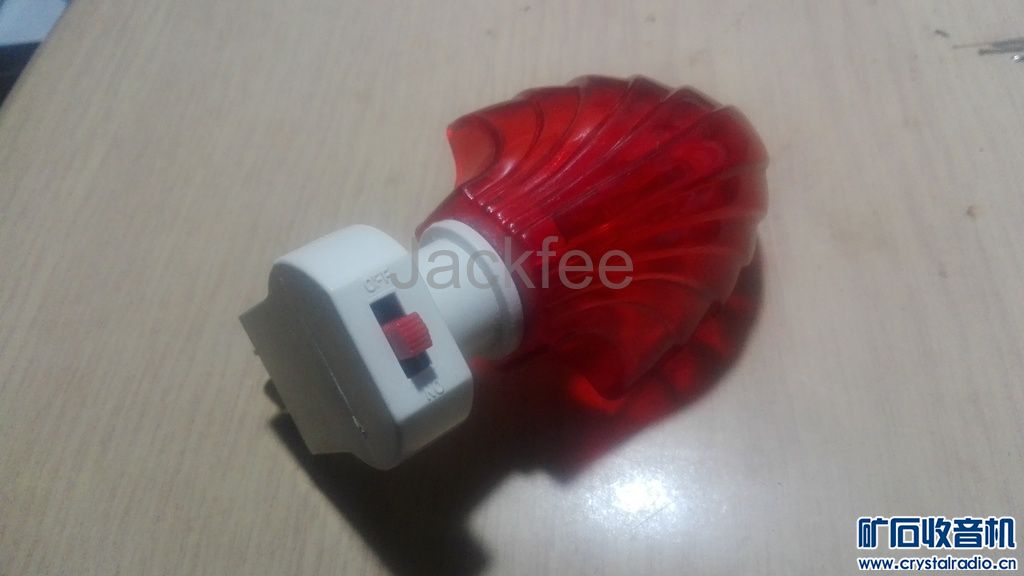

家里有个用白炽灯泡的220V小夜灯坏了,是白炽灯泡里的钨丝烧断了,想想这小夜灯还经常用到,又不想用回白炽灯泡,于是决定改成LED的。

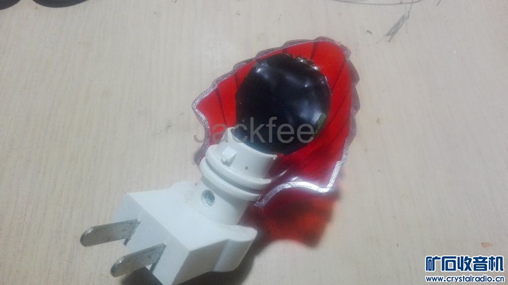

小夜灯坏了
用白炽灯泡的
钨丝烧断了

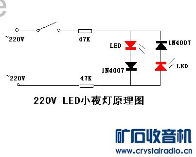

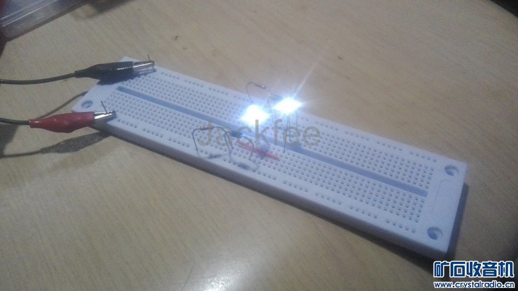

决定改成LED的。简单画了个原理图,用库存元件,用两个LED,电流方向相反。
用面包板做实验验证一下。先试一组,点亮正常。
再增加测试反向的另一组,点亮正常。

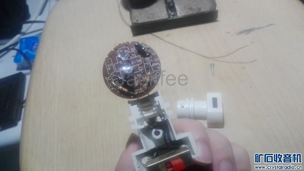

试验成功后,把元件焊在一块拆机的节能灯电路板上(废物利用)。

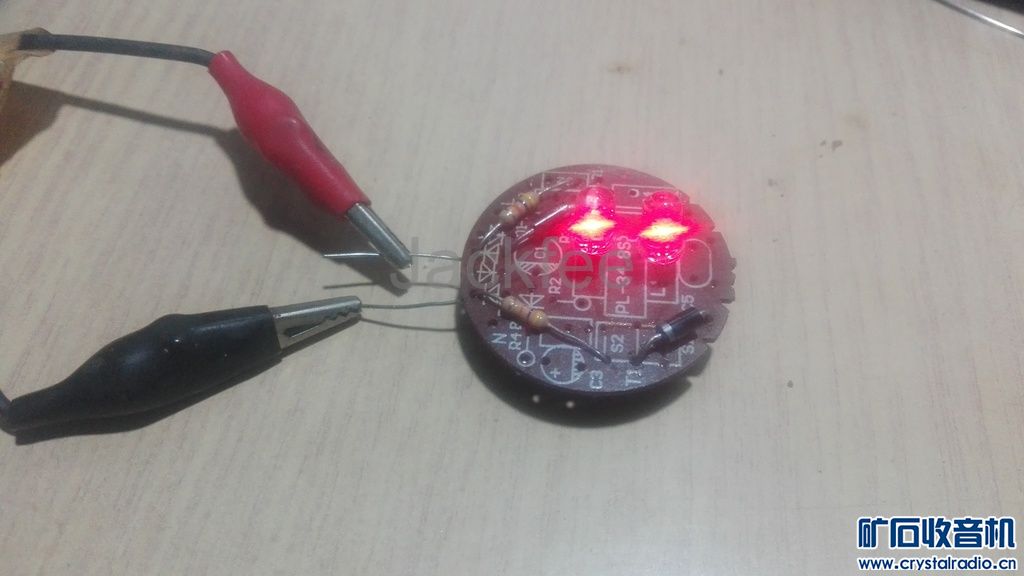

焊在电路板上的样子。
通电测试,正常点亮。(正式制作是用高亮红色LED)
焊接到灯座上。
直接利用了灯座上原有的开关。
电路板背面贴绝缘胶布作保护。

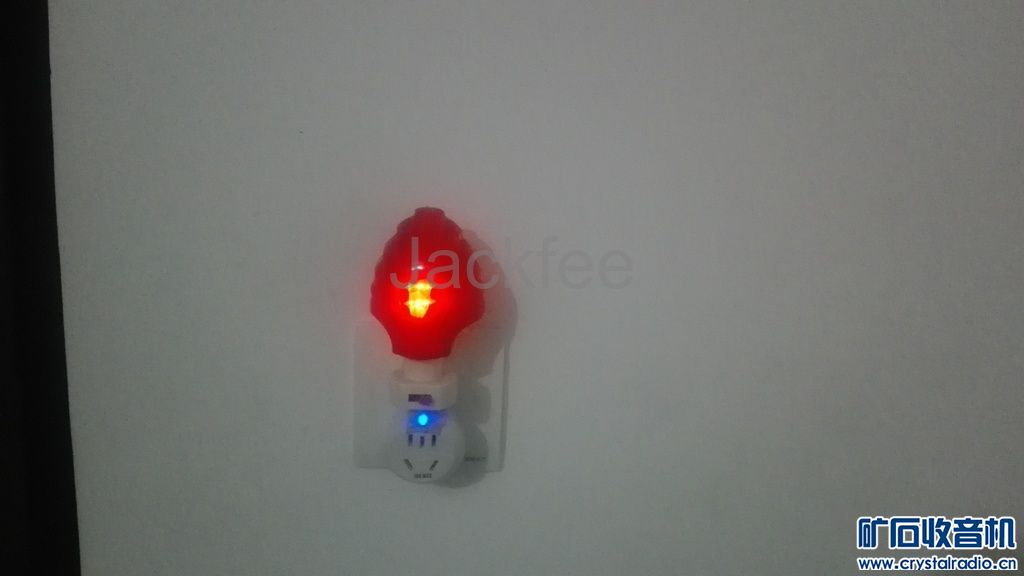

好了,小夜灯又复活了!
发表于 2018-12-4 23:05:48 | 显示全部楼层
发表于 2018-12-4 23:13:43 来自手机 | 显示全部楼层
我是串起俩氖管,加一个电阻,就是亮不大。
 楼主| 发表于 2018-12-4 23:19:01 | 显示全部楼层
巴比特罗尼 发表于 2018-12-4 23:05
电阻上白白浪费了不少电,建议将一只电阻换成0.047-0.1UF/630V电容,另一只改成510欧姆到1.5k电阻限制一下冲 ...
好的,到时翻一下库存看看有没相应的元件。谢谢大佬指教!
发表于 2018-12-4 23:22:04 | 显示全部楼层
 楼主| 发表于 2018-12-4 23:25:15 | 显示全部楼层
小夜灯不需要太亮。
 楼主| 发表于 2018-12-4 23:27:18 | 显示全部楼层
巴比特罗尼 发表于 2018-12-4 23:22
另外那串入的两只1N4007二极管纯属多余.
主要是想让LED不受反向电流的冲击。
发表于 2018-12-5 01:07:01 | 显示全部楼层
 楼主| 发表于 2018-12-5 07:54:53 | 显示全部楼层
巴比特罗尼 发表于 2018-12-5 01:07
两个反向并联的发光二极管互为保护了
只是我不想LED直接受冲击,所以分别加整流二极管顶着。
发表于 2018-12-5 10:01:37 | 显示全部楼层
 楼主| 发表于 2018-12-5 11:10:23 | 显示全部楼层
巴比特罗尼 发表于 2018-12-5 10:01
多虑啦,一点问题都没有,几年前装的我说的电路,至今都还亮着呢
这样就放心了。

发表于 2018-12-5 11:45:38 | 显示全部楼层
电路上2个二极管没有必要
 楼主| 发表于 2018-12-5 11:50:03 | 显示全部楼层
gajlys 发表于 2018-12-5 11:19
不错,赞一个!!!!!!!!!
谢谢!
 楼主| 发表于 2018-12-5 11:50:36 | 显示全部楼层
rocky123 发表于 2018-12-5 11:45
电路上2个二极管没有必要
看来是我多虑了。
