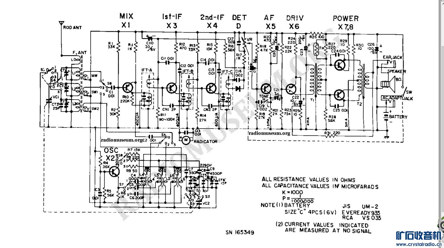

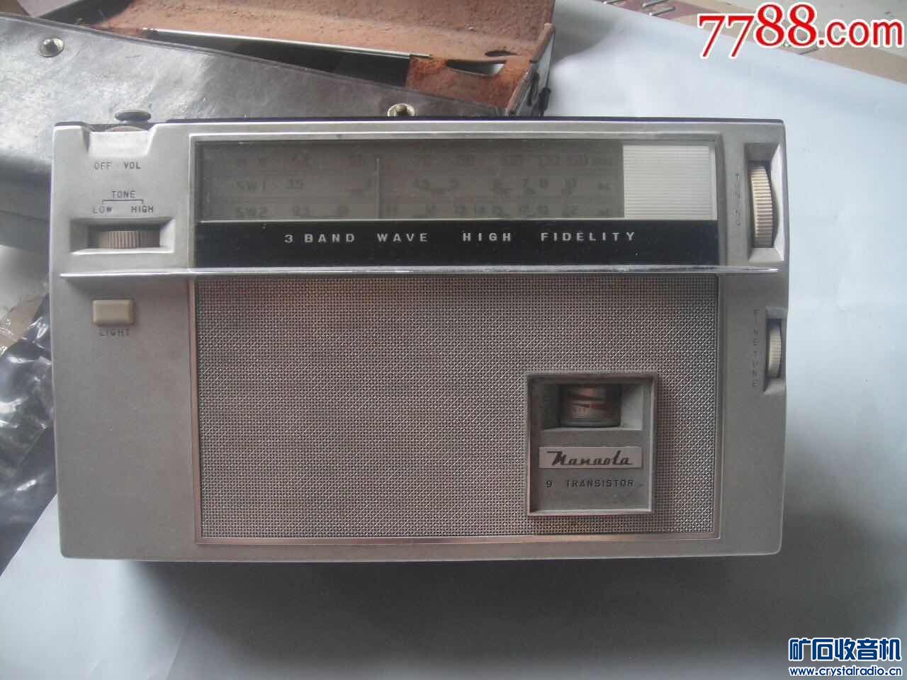

谁有Nanaola8TP-803,电路图,万分感谢,到手是一个破机,想复原一下,该机没有图无法下手
 楼主| 发表于 2018-12-4 20:51:02 | 显示全部楼层
就是这个机子,电路图可能难找,谁有这个机子?让我看一下背面的走线图也可以,万分感谢!
另一个品牌的型号为8TP-803s的图,外形基本一样,电路图应该也差不多吧。
这个好像是8晶体管的,您的好像是9晶体管的。多一个晶体管估计在AGC上或者稳压/滤波上。

这个好像是8晶体管的,您的好像 ...
早上好:电路图和我的9管机样似,可以参考,多谢朋友你费心给我找资料,万分感谢你。祝你天天开心。
