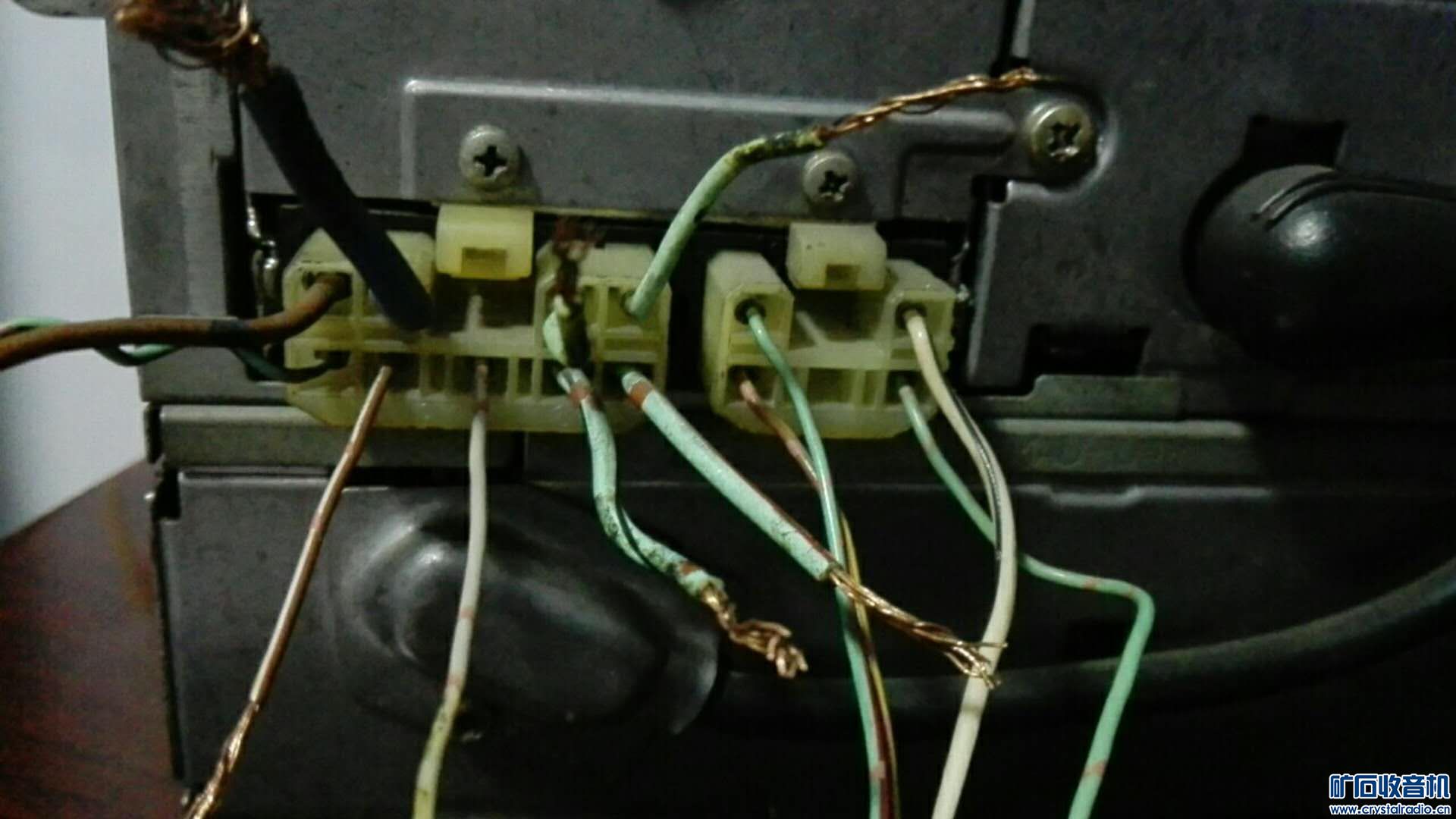

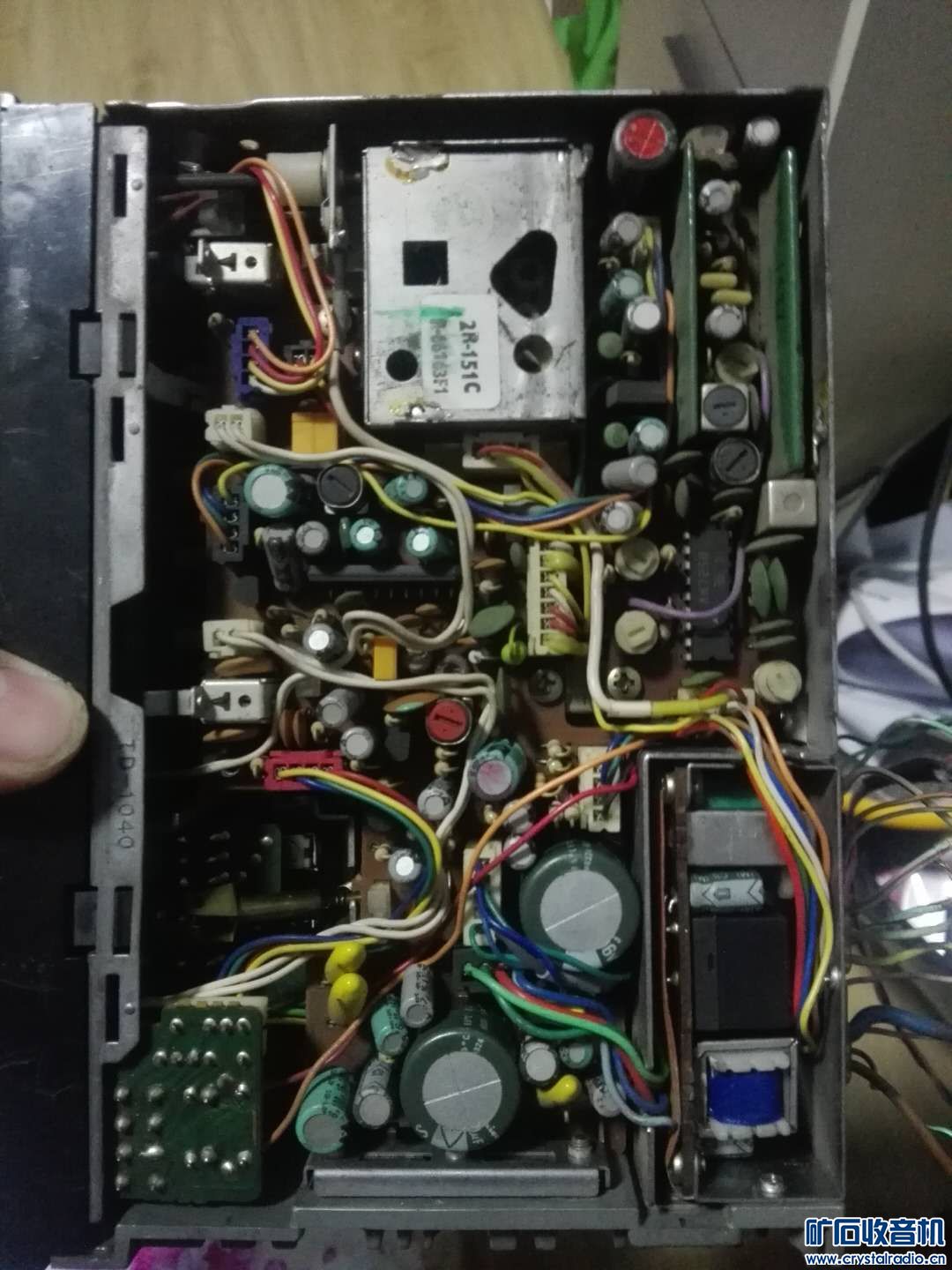

求助维修高手这个机器如何接线正负极,最好能标上谢谢
机器整体内部
机器整体内部

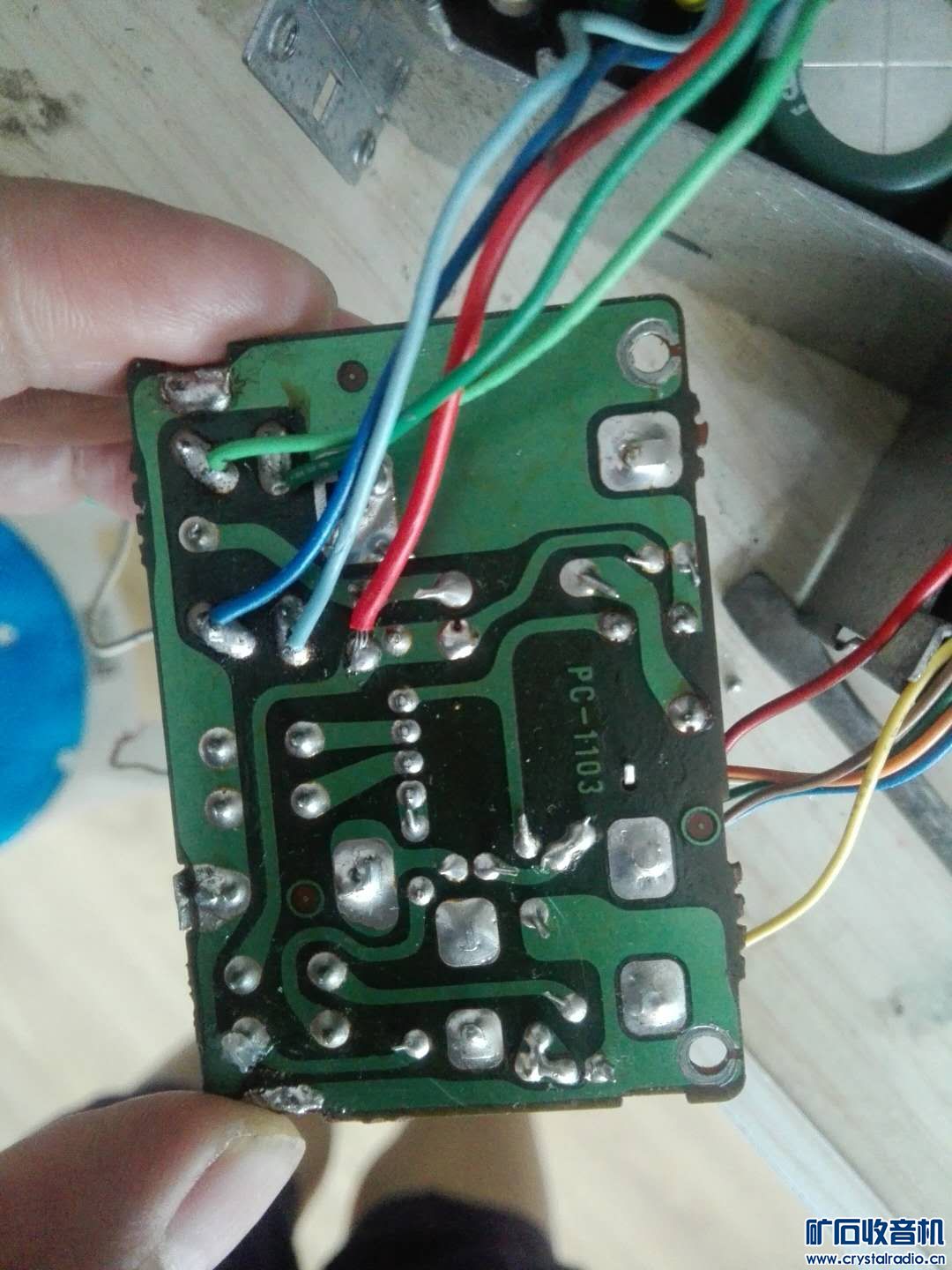

接线电源板
接线电源板
接线电源板
接线电源板

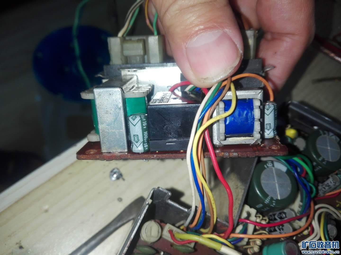

通过电源滤波电解电容确认一下就可以了,没什么技术难度。

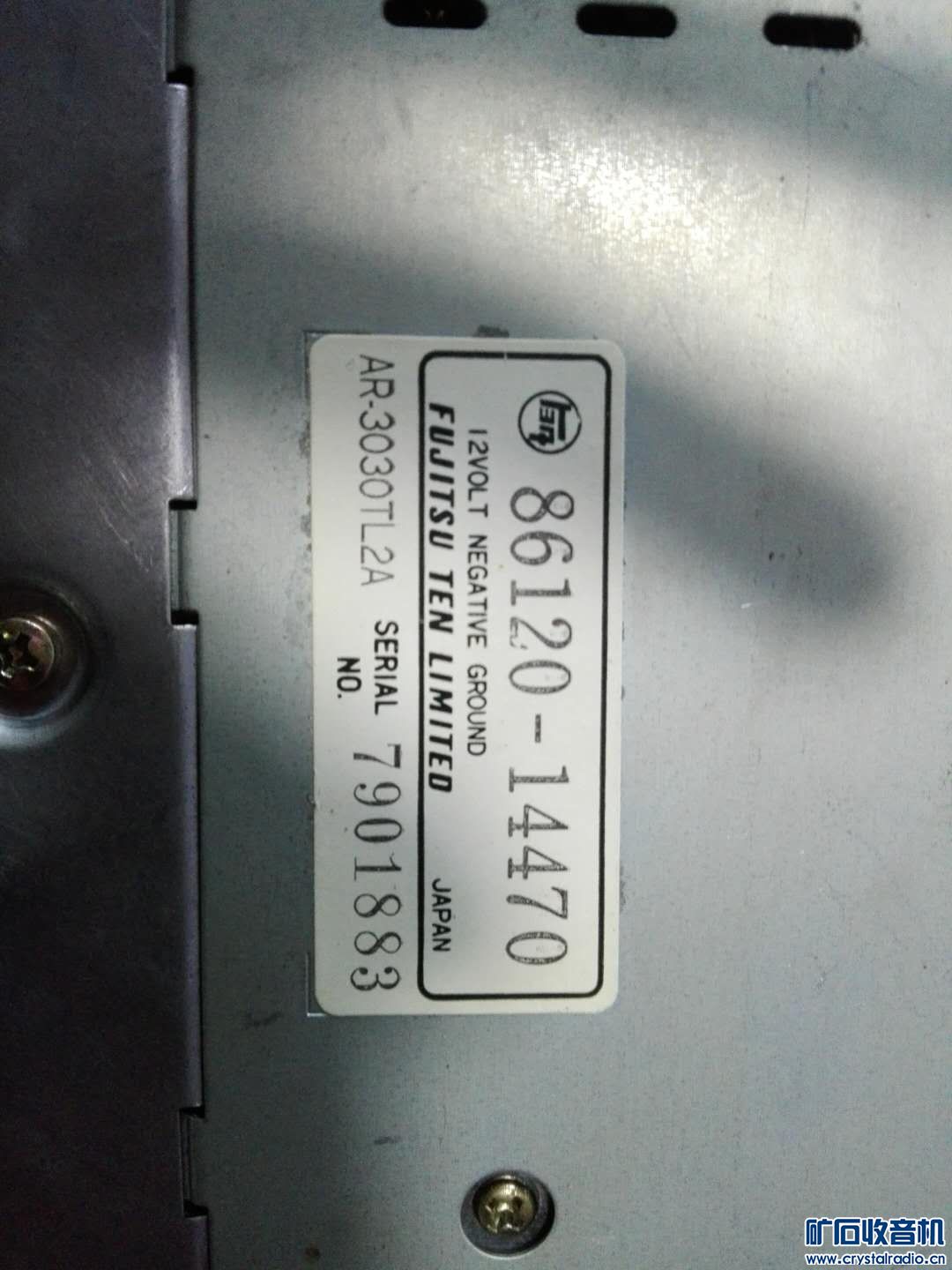

什么型号的,若知道型号去百度搜搜吧
发表于 2018-12-4 12:40:50 | 显示全部楼层
那个是滤波电容啊,我是小白

那个是滤波电容能标一下吗,师傅
发表于 2018-12-4 13:16:14 | 显示全部楼层
看电路板上面哪个个头最大,就是它了。

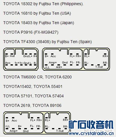

发表于 2018-12-4 13:20:27 | 显示全部楼层
网上找了张,凑合看吧。

那两个小变压器线圈两端接正极,机壳接负极。

一机一世界 发表于 2018-12-4 13:20
网上找了张,凑合看吧。
谢谢师傅,这个我已经找过

老式汽车收音机.棕线接正.壳接负.2个喇叭各接一1000uf电容一端.另一端接地.注意加电前最好串一直流电表看一下小于30am在加电.不然有短路及故障

厉害,高手,可是这个机器有4个喇叭,两路喇叭输出用表测有接通负极。两路喇叭没有接通负极。还有我的变压器是220变12V的电流是66A的
