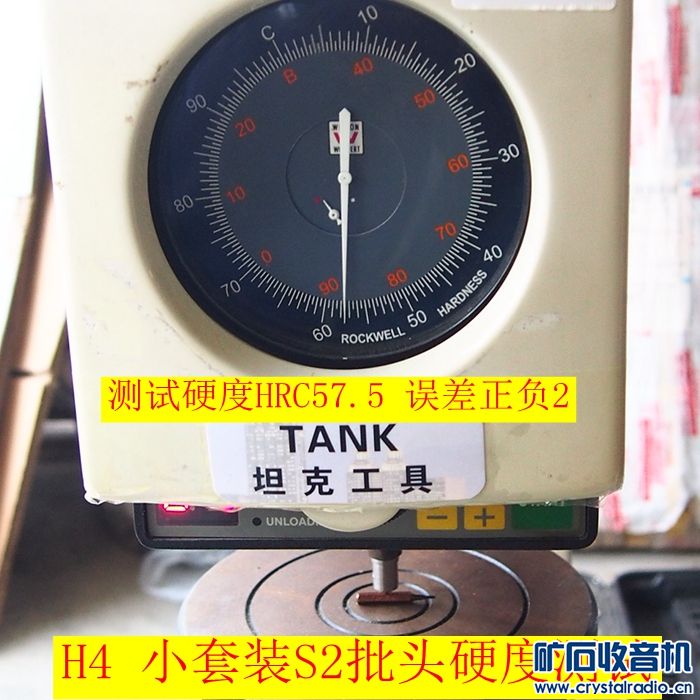

坦克  产品 801 和H4  特价产品的硬度测试,   每只批头测试2点, 取得2次测试硬度,   平均HRC洛氏硬度57.2-57.5 。
一般情况下  高碳批头材料就是市面批头的螺丝刀便宜那种 硬度在45-48度, 也有更低的
正常CRV 国产螺丝刀有50以上,53以内。   原装进口的有58-60度的都有
S2材质正常情况下硬度55度以上,不应该超过69度, 高了材料容易出问题断裂。

论硬度,45钢淬火,硬度能轻松做到HRC45-48,工具钢T7,T8,T12经过淬火,硬度能做到HRC55-62,普通锉刀就是
T12做的.工具用用合金钢做,如铬钒钢,主要是硬度好并有韧性.

做螺丝刀不用T系列的做,都是CRV 高碳 S2   这里CRV还看标号。  太硬不是好事,因为国产也可以做到CRV60度,但是很脆,没有扭矩,没办法使用
