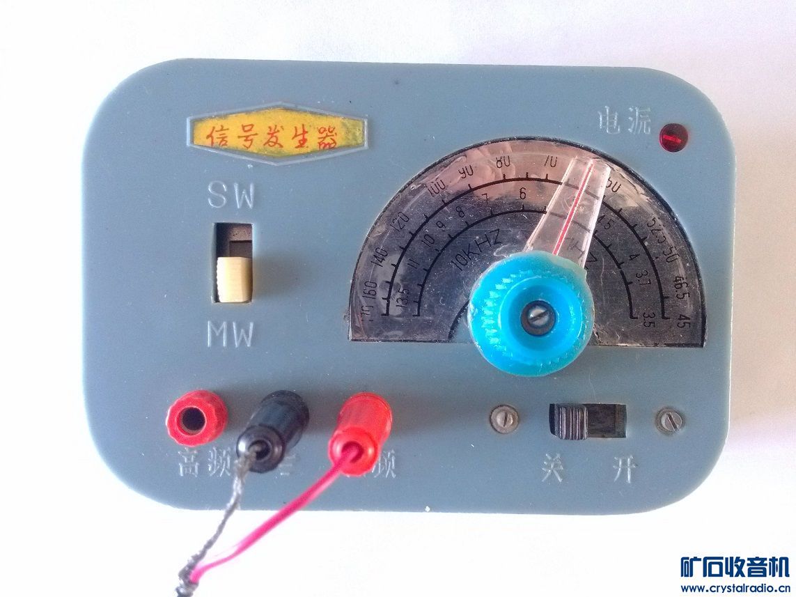

       本人曾于1993年从浙江一小厂邮购了一台小信号发生器套件,当时装配好后因无其它仪表测试一直放到那里,多年来也没有怎么使用。

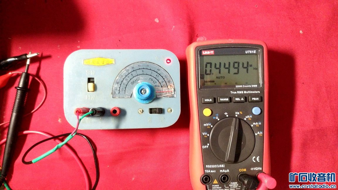

       前两年买到优利德UT61E万用表后,用其测量该信号发生器的输出频率,才发现其中波频率与频率刻度盘上的指示相差很大,最低端竟高达500多千赫,没有调试收音机需要的465千赫中频频率。我打开调整中振磁帽,将最低频率调至450千赫,但这样一来,最高端竟降为1440千赫,出现了整个频率偏低的现象。同时,该信号发生器的短波竟停振,没有任何频率输出。

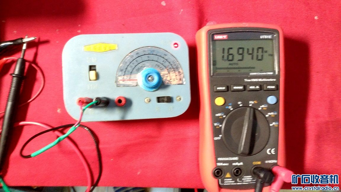

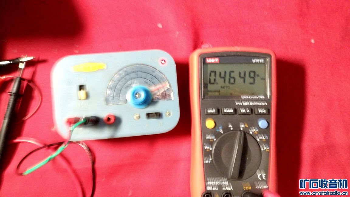

万般无奈,我向本坛Aaa555000先生求助,得到了先生的大力帮助。我们相距几千公里,他用QQ指导我先测量该信号发生器的可变电容容量,再测量中振线圈的电感量,我将测量数值告诉他后,他进行了计算,认为这两个元件没有问题,那么问题又会在哪里呢?过了片刻,他询问我振荡管的型号,我看了半天也看不清,只告诉他是老管子。这时他果断指导我用9018将其换下,并告诫工作电流调到1-2mA之间,然后再看结果。对此我有些怀疑,原振荡管好好的,干吗要换掉?但还是按照他的要求做了,谁料奇迹出现了。该信号发生器的中波振荡频率已陡然上升了很多,最高已达2000多千赫,我简单调整了一下中振磁帽,这下其输出频率已完全覆盖整个中波波段,而且其最低已降至445千赫,我想要的465千赫中频频率自然也有了,同时,此时短波段也有频率输出!

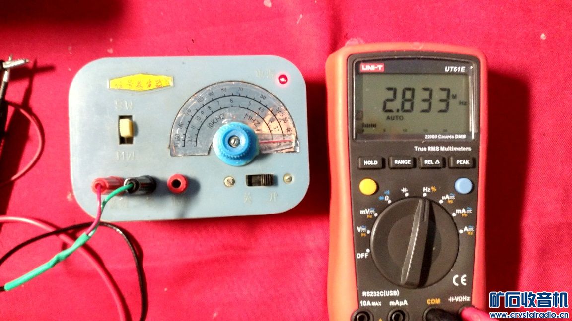

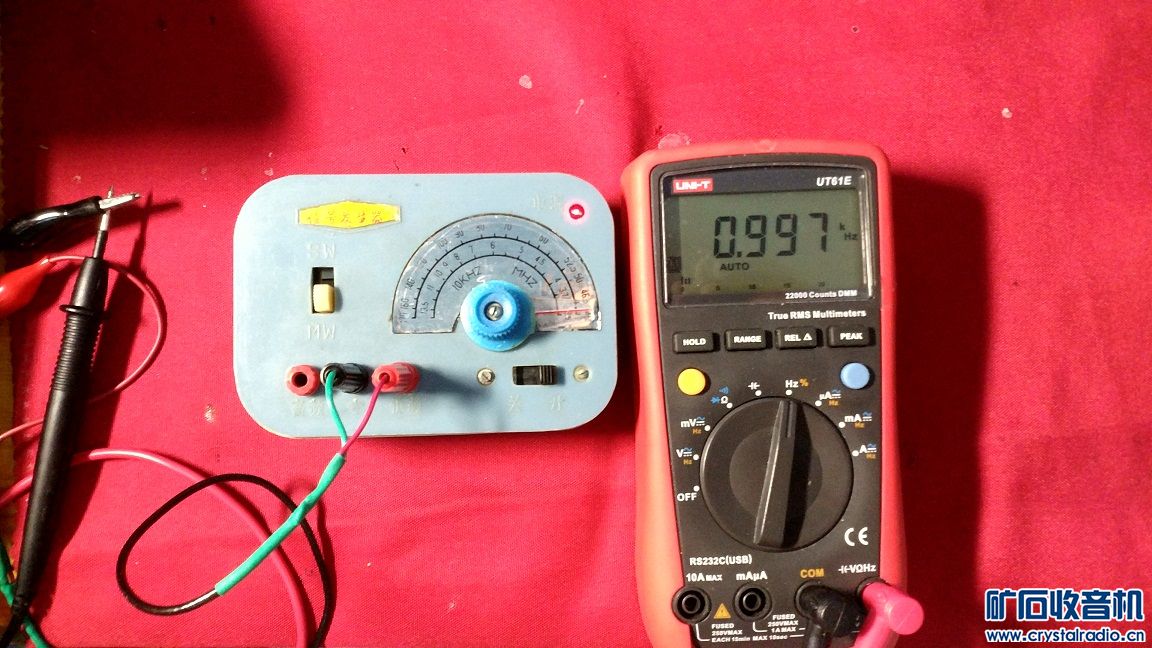

       这真是奇了怪了,我按耐不住兴奋心情,询问先生其中的原因,他告诉我老管子质量都不好,结电容不合要求,他说的其它的我搞不大懂,也记不住。此时我又对短波段仔细进行了测量,发现虽有频率输出,但似乎很不稳定,一会儿正常,但一动可变电容,其一会儿又频率低于1千千赫,而且数字乱跳,我将结果告诉了先生,先生告诉我这是出现了自激。我赶紧问如何消除,先生思考片刻,指导我将振荡管的发射极电阻R6换成500欧可调电阻试试看。此时因时间太晚了,我决定第二天再搞。
       第二天早饭后我迫不及待地接着昨天继续工作。由于手头没有找到500欧可调电阻,我用一个1K电位器代替R6接入电路,并接好万用表,便于调整电位器随时观察其短波输出频率,结果发现这个电阻在146-180欧之间时,其整个短波波段输出频率正常,否则就会出现先生所言的所谓的自激现象。我找了一只158欧的电阻换上,此时电路完全正常了。
