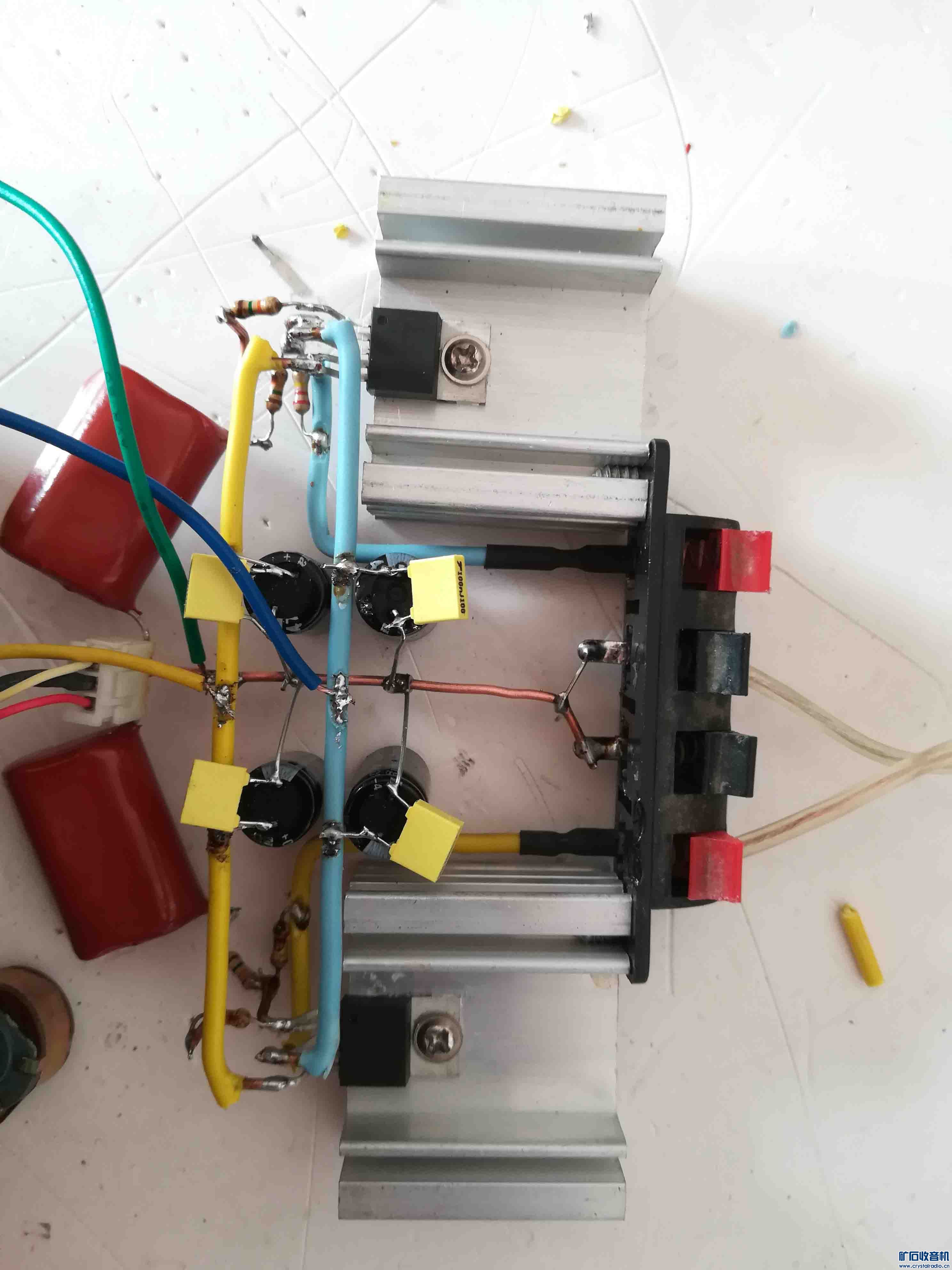

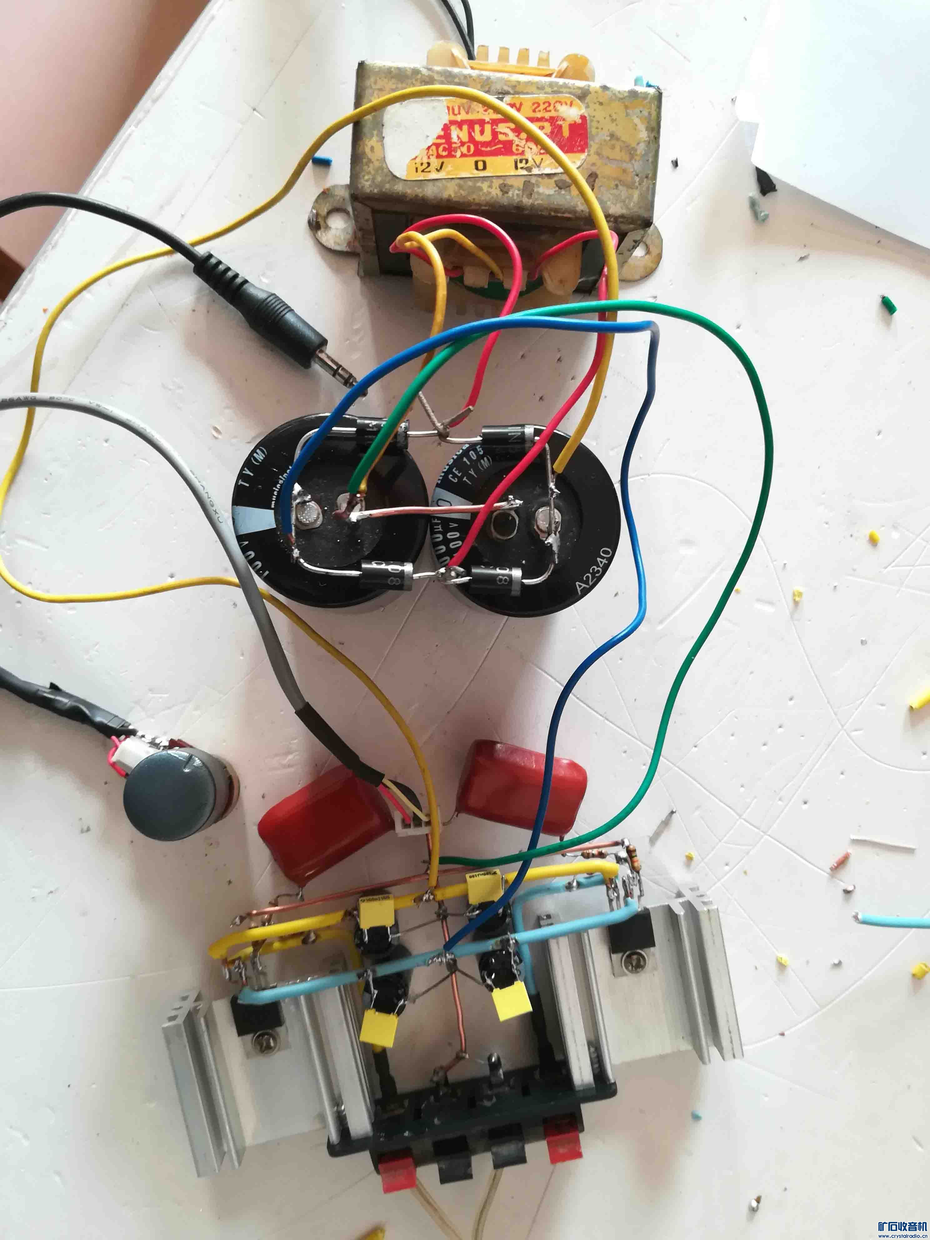

有点闲,有点烧,想起来了1875,正好手里有两枚,在最大限度保证1875管脚不受损的情况下,GC电路最简单,还好声,无底噪,一点接地,牛小点,整流后双17,等找到合适等再换,散热片小点,小音量还可以,没有发烧,没有补品,全是东拼西凑拆机等,开机没有炸机,没有烟花,只有咚一声的开机冲击。
全家福
全家福
左右声道
左右声道

发表于 2018-12-5 09:48:57 | 显示全部楼层
1875中音区不错。低音真不如2030,实话实说

发表于 2018-12-3 15:06:10 | 显示全部楼层
集成电路也搭棚,打得好,我的变压器空载交流输出21v,也不知可靠不?
 楼主| 发表于 2018-12-3 15:57:26 | 显示全部楼层
交流21V对于1875来说高了,推荐交流18V,哎,没有合适的牛啊!
发表于 2018-12-3 19:09:27 | 显示全部楼层
你的变压器双十二伏,不够高啊。整流后才17,不高。1875上到±30V比较好

发表于 2018-12-3 20:05:12 | 显示全部楼层
我记得1875工作电压是 ±25V

 楼主| 发表于 2018-12-4 15:34:30 | 显示全部楼层
今天拆了一个牛,单电源32V,找了个中间,焊了根线,原想拆了重缠呢,拆了几圈一看,下面还有一层,算了吧,用针捅吧!等回头换上
 楼主| 发表于 2018-12-4 15:35:09 | 显示全部楼层
jiachangchun 发表于 2018-12-3 20:36
搭的好,呻吟怎么样
声音挺好,低音欠弱点,有可能变压器功率小的原因。
