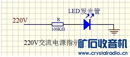

发表于 2018-12-2 21:59:06 | 显示全部楼层
如图100kΩ电阻串联
发表于 2018-12-2 22:03:55 | 显示全部楼层
几十K到几百K都行,还可加串联电容,这样电流也就不同,可以多做试验。另外可以多个LED可以串联使用,我以前做灯板,就是串一百多个用的。
发表于 2018-12-2 22:04:21 | 显示全部楼层
龙港汇 发表于 2018-12-2 21:59
如图100kΩ电阻串联
这样简单串接安全不?影响LED寿命吗?

220V,串电阻接LED, 这种用法, 只适合电流<3mA. 电阻计算可以直接用220V/电流.
如果驱动一定亮度多个LED, 低成本的是用电容式降压. 如下图
1, 限流降压电容, 取值为70mA/1uF       如果你希望10mA  C1=0.15uF
R1,电容C1的放电电阻, 与C1大小有关,这里可以取1M.
R2,取几百欧,可以取1~2个LED的压降. 这里可以330欧.
串联LED个数, 几十个没问题.

发表于 2018-12-6 18:59:14 | 显示全部楼层
如果在220v交流电路里用串联一只电阻限流来点亮一只发光二级光(例如插排的指示灯),应该再串联一只反压400v以上的二极管,可以减小二分之一的发热量,防止烧坏电阻(插排指示灯经常烧电阻而不亮),若led接在6.3v电路里就不用再接二极管了。
