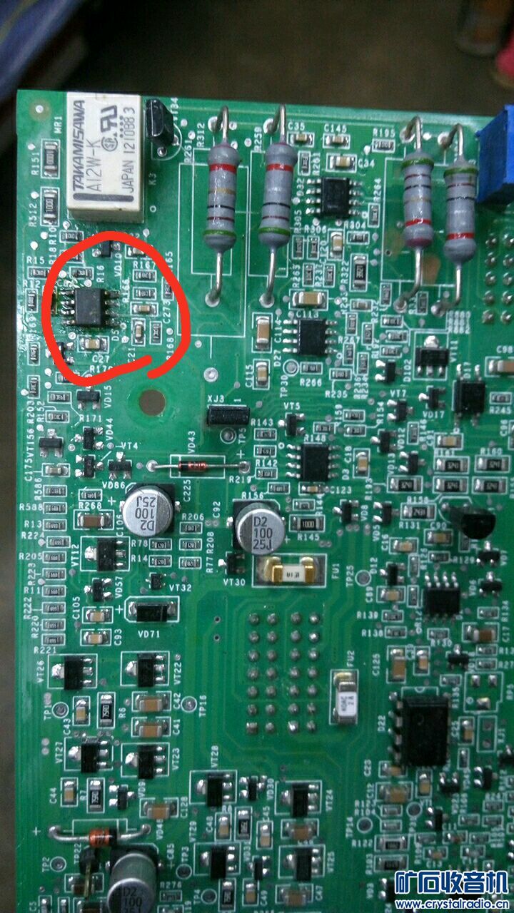

求教2400/4.3版本,朋友给的,拿来就是不工作的,没有输出,指示灯不亮,发现这个LM358坏了,换上还是不工作,经过一番周折发现两个450V470uf电容坏了,替换后就正常工作了,工作不到一分钟4个35n60mos管就炸了,炸的原因很大可能是因为当时我没有安装散热片,过热才炸的,
1,炸管与上图画圈处的这个LM358有关系吗???
2,为什么LM358会坏?(表面烧了一个小洞),什么情况下会坏?这个芯片主要负责那部分功能???
各位师傅指点一下,谢谢了

没接负载和散热器1分钟还不至于过热炸管,估计要借助示波器测下驱动波形
 楼主| 发表于 2018-12-3 21:06:09 | 显示全部楼层
网上有师傅说即使是正常的2400,不接负载也必须得安散热片,不然mos管就会坏

我没修过电源,但是修过7年的电脑主板,遇到过很多次8脚运放,ROM芯片,顶上被烧出一个洞的情况,
经过询问原机主,造成这种情形的烧穿,都是同一个原因“雷击”。
只有在硬盘电路板上见过8脚电源管理芯片,出现过 过压或过流烧出顶面小洞的情况。

谢谢解答,这个芯片的外围也没发现损坏的原件,也有可能是芯片自身原因吧?
