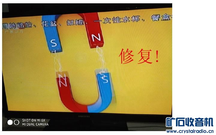

11月10日,电视终于维修成功,回顾维修过程,果然如网上传
言,等离子的维修确实是非常难修的,中途遇到崎岖曲折不少,本
想以流水帐的形容写出所遇的所有经历,但是发觉真要详细写的话
是一篇超级巨形的辛苦文章,于是决定放弃这样写,而是去除所走
的弯路,将有用维修的方法、重点、步骤写写出来,给后来者-假如

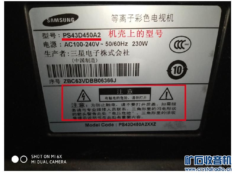

1.首先是这台机器的型号标签,这个在电视机的后盖上可以看到。
(注:如果光根据这个型号来寻找相应的维修资料,不会找到几
个的,个人认为这个型号是根据生产或经销的意思胡乱打上去的,例
如这台机器就是在京东上面买的,要知道电商所销售的型号与外面实
体店所销售的型号也是有差别的)

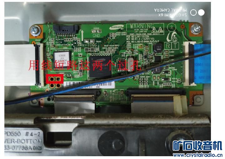

科普完毕,直接测屏,自检,方法如下:
先断开电源板给主板的供电,这样主板就不会工作,屏的自检
显示不需要主板的参与。
然后将逻辑板上的4个圆孔中的34孔短路。
最后通过短接P S - O N端与地端(下拉至0 V)强制启动电源供
电。
那么电源就会启动,给逻辑板供电,逻辑板工作后自己会启动
电源上的V S - O N(上拉至3 . 3 V),从而电源板上的所有高压部分启动
给Z板Y板这些带动屏工作的板子供电。
注意步骤,先短接逻辑板上的圆孔再短接P S - O N与地启动电源,
这样才会启动自检,否则即使是显示部分是好的,屏也是黑屏的。
也就是说,如果显示部分是好的,所有板子(逻辑板,Z板,Y
板,还有下方的板子)(不能说明主板)都是好的,那么屏幕就会
出现交替全屏颜色显示。

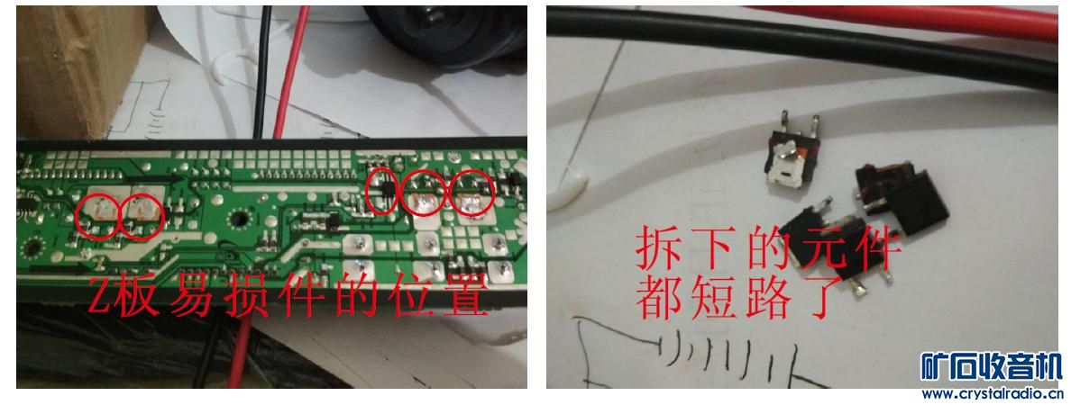

7.Z板一般易损件就是板背面的4只贴片场管。用蜂鸣档测量一
下,发现在线是短路了。然后将其拆下来再测量,果然短路,观看
其型号为R J P 3 0 H 1,同时在检测Z板上的元件时发现有一个光耦
P 1 5 5 E对地也短路。这种冷门元件我手头上是没有的,只好宝上购
买。然后换好,再测量发现V S对地不短路了。
8.马上装好机测试(再一次警告,必须将所有的插口插好,板子
与机器的螺丝上好),发现这次开机不会再继电器嗒嗒的响了,但
通断档测量V S与地
Z板通断档测量V S与地
Y板
Z板易损件的位置
拆下的元件
都短路了

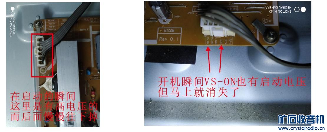

11.等待逻辑板的寄回的时间是漫长的,所以在等待的过程中我
也闲下来认真再想一想,好像之前错过了什么,就是当时Z板短路的
情况下,现象是继电器一嗒一嗒的保护动作,想到这里我就不淡定
了,为什么呢?如果说逻辑板是直接不工作的,1 .为什么逻辑板的
指示灯会亮?2 .如果不工作,没有V S-O N信号,那么电源板就不会
输出高压,那么Z板的短路就不会触发电源板的保护。这样子一想,
我赶紧将万用表连接V S端子与地,然后插电启动电视,果然,在启
动一瞬间,V S是有电压出现的,然后慢慢慢的才掉到1 0 V左右。我再
用万用表连V S-O N重新开电视测试,同时也发现在启动一瞬间,V S -
O N是有一个3 . 3 V的电压信号的,但是马上就关闭变回0了。这说明了
逻辑板并非不工作,而是很有可能工作了,一开机的时候,逻辑板
就尝试了启动显示部分板子,但是还是有板子有异常,而逻辑板检
测到了这个异常后,马上进入另一种保护的动作。

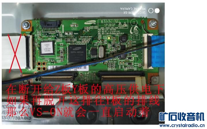

12.肯定是判断错误 ,逻辑板很可能没有问题,而是剩下来的板
子Z板、Y板或缓冲板甚至下面的边板可能有问题,到底是哪一个或
哪一些坏了?维修陷入了困境,于是只好买一堆板子来逐个换?这
时突然发现,如果将电源板的高压供X板Y板的插口断开(这样不会
烧),然后启动,依然有V S - O N启动一下就断开的故障,但是如果这
时再将逻辑板到Y板上的排线断开,那么V S - O N就会一直有电压。那
么也就是说,Y板有问题?

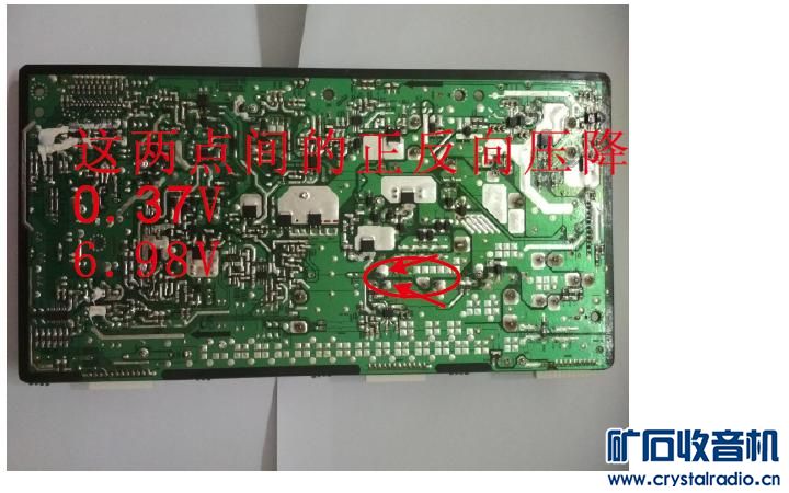

14. 维修正陷入困境,却如有神助地在一次用自制的二极管压降
测量工具(比普通万用表档提供的电压高很多)对场管测量的时
候,发现某条支路的压降有问题。
测得一个方向的压降是0. 37V,反方向是6 . 9 8 V,这里明显不对,如
果说因为这个支路有二极管的存在,那么有一个方向是0 . 3 7 V很可能
是正确的,但是同是地这个支路也并联着两个1 K V 3 3 1的高压瓷片电
容,那么另一个方向只有6 . 9 8 V就明显不正常。于是怀疑这部分有元
件有漏电现象,于是便照型号网购代换的元件。

于是我便将Y板上面的那条我认为有漏电的支路上所有元件一个个拆
下来测量,果然发现一个场管3 0 J 1 2 7一个1 K V 3 3 1的电容都有漏电,
特别是这个电容,测压降只有8 . 5 1 V了。
我将有问题的元件更换掉,没有买到1k V的331电容,手头上只有
2k V 561的电容,便焊上去。然后将修好的Y板与好的Z板装机试验,
成功开机!!
总结:等离子确实不好修,至于我能修好,除了那股毅力大部分
都靠运气误打误撞的结果,还有万能的淘宝网上所提供的强大业
务。难修的原因我认为是关于工作原理方面的资料太少,另外机子
是工作在高压大电流的条件下,板子间的关联太多,元件偏冷门
(手上难找到代换的通用元件,网购等待时间过长)。
反思:修好后反推故障由来,我认为是一开始由于Y板上的电容和
场管性能变质导致漏电,所以整机显示处于保护状态,使得出现最
初的有声音无图像故障,然后朋友的自行维修时,企图换主板(听
信了售后人员的说法)没能成功,多次测试中没做好所有板子的连
线确保连上或所有螺丝上齐上紧,造成二次损坏Z板短路,二次损坏
后甚至开机就保护连声音都不能有了,于是他自己多次研究后发现
将通往Z板的供电插座与排线拔掉又能回复到开机有声音无图像的原
始状态(实则虽然两次的故障现象相同,但是故障扩大了),然后
自己被绕进去了搞不定了,才转到我手上维修的。还有的是自己未
能想到除了短路外还有可能有漏电,这个比短路更难判断,经验少
的情况下,造成修理难度大大提升。
