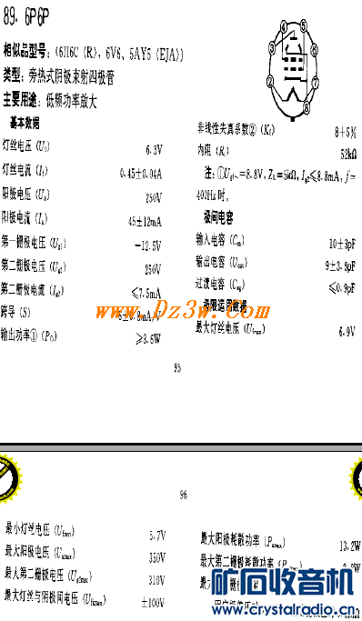

发表于 2019-7-1 18:12:47 | 显示全部楼层
CBK 发表于 2019-7-1 12:49
请问大师,哪里有曙光6p6p参数表?
我手边有曙光的资料,供你参考。

发表于 2019-7-1 22:23:14 | 显示全部楼层
[quote]jupeter 发表于 2019-7-1 18:12
我手边有曙光的资料,供你参考。[/quote再请教大师个问题,我查看这个6V6和这个曙光的参数差不多啊?单端配几KΩ的从哪里看啊?我刚接触电子管,对这个完全不懂 先谢啦!!
