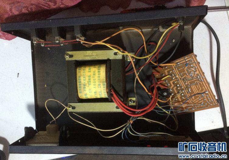

麻烦各位师傅给看看
怎么制作普通输入220v变压器输出200w3v左右10a的 和 50w3v左右10a
变压器的初级的w数怎么绕线,次级的3v应该好绕线,
变压器好像是自耦变压器,万用表测量都是导通的。

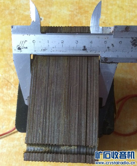

宽9.8cm  高8.7cm 厚4.9cm
内宽6.6cm内高5.5cm
塑料6cmx7.6
线接错了,变压器2根线那侧我接上电源把其中的1根线的绝缘漆烧掉了,
里边看不到烧掉漆没,不知道能不能用了。

是自藕变压器无疑,不虚标的话1000w自藕变压器做成普通变压器只有200w。
如果线头烧掉了绝缘漆,线圈内会烧的更狠,不过你可以找到220v端头,接到220v电源上,如果不过热冒烟,还是可以将就用,因为尽管绝缘漆烧变色了只要不碳化,还有绝缘作用。
若想得到低电压大电流输出,不能用自藕变压器实现,要另绕粗线圈才行。

自耦变压器,估计没有1000VA,做普通隔离变压器功率更小。
10A电流,线很粗,空怕难线圈绕下。初级拆去换细一点的线,功夫太大。

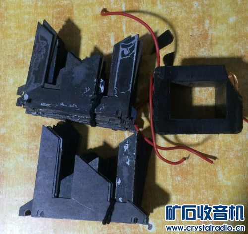

变压器拆完了,各位师傅给算下初级绕多少圈用多粗漆包线
给各位师傅添麻烦了,先谢谢了
内宽6.6cm内高5.5cm
骨架内测量3.2cmx4.8cm

这个F铁心是140VA的变压器,初级0.55的线饶700匝oK!
发表于 2018-12-1 23:15:14 来自手机 | 显示全部楼层
3V10A的用2.5mm的线绕10匝!

计算小型工频变压器的数据其实并不难,就几个简单的公式。下面是最简的计算过程,希望对你有用。
一、计算铁芯容量
公式:P=(S/1.25)2(VA)
S:中心柱截面积,舌宽*叠厚。(你这是96片,舌宽32mm。因为要刨去片间绝缘层厚度,叠厚要在测量值上乘个系数。)
目测是0.5的片子,插片本来就不工整,叠厚在测量值上乘个0.95吧,实际叠厚为4.9*.95=4.655cm。
中心柱截面积 : S=3.2*4.655=14.9cm^2
铁芯容量:P=(S/1.25)^2=(14.9/1.25)^2=142VA
二、计算每伏匝数
公式:ω=45/S
ω=45/S=45/14.9=3T/V
三、计算初次级匝数
初级匝数=220*3=660匝
次级匝数自己算,注意,考虑到效率,计算出的次级匝数再乘个系数,1.02大概差不多了。
四、计算线径
公式:   d=0.72√I (根号I)
I=142/220=0.65A
初级线径=0.72√0.65 =0.58    靠规格用0.55或0.6的线。
次级线径,自己算。
线径大小取决于你能容忍的温升、变压器的散热条件和暂载率,有个“弹性范围”,这些网上都能找到资料。简而化之,如果不是在密闭环境,能忍受变压器热一点,线径选0.55,否则就选0.6。
就这么四步,很简单,尝试自己算算最好别做伸手党。另外,你的这些片子看上去质量不怎么样,建议慎用。
